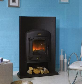

    Un petit cours sur la différence entre poele, foyer fermé et insert, pour que tu comprennes l'avantage et l'inconvénient de chaque
    http://poele.brisach.com/images/prod...nsart,show.jpg
    Ceci est un poele. C'est un simple fut métallique.
    Le bois y brule à l'intérieur, chauffe le fut. Les parois diffusent alors la chaleur par radiation et par convection. Le tout totalement passif (pas de bruit d'une turbine pour une convection forcée comme les inserts). C'est le moyen le plus efficace pour diffuser la chaleur dans UNE pièce de la maison. Les radiations de chaleur font que ceux qui sont sur le côté pourront ressentir aussi de la chaleur. Pas besoin d'être en face devant la vitre.

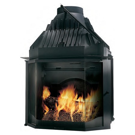

    Ceci est un foyer fermé. Il est exactement comme un poele, peut fonctionner comme un poele. Mais on construira un habillage, une cheminée autour du foyer fermé. Parce que pour certaines personnes, la présence d'une cheminée dans une maison, ça fait bôôôô...
    http://www.leuck.fr/site/images/normal/CH17-0.jpg
    Fonctionnement d'un foyer fermé
    La chaleur du feu sort pour une partie par la porte en radiation et en convection
    L'autre partie, l'essentiel de la chaleur du feu chauffera le fut, les parois du foyer fermé. L'air froid du salon entre par le bas, est chauffé par les parois du foyer fermé, se concentre dans la hotte et ressort dans le salon. C'est la convection. Comme cette convection se répète encore et encore, alors peu à peu, le salon devient de plus en plus chaud.
    Un foyer fermé fonctionne en silence, puisqu'il n'y a pas de turbine comme l'insert. Il peut dissiper facilement sa chaleur par une grande surface de ses parois. Par rapport au poele, on perd les radiations sur les côté. En revanche, on gagne en concentrant la chaleur dans la hotte
    -si le foyer fermé (et son habillage cheminée) sert à chauffer une seule pièce, le salon, alors il y a peu d'intérêt, sauf pour l'aspect esthétique de la présence d'une cheminée
    -en revanche, l'avantage, en gardant la chaleur concentrée dans la hotte, c'est qu'on peut distribuer assez efficacement cette chaleur dans d'autres pièces avec un kit de distribution de chaleur (il est plus efficace d'aspirer 500m3/h d'un air à 60°C dans la hotte plutôt qu'à 25°C en haut du plafond)
