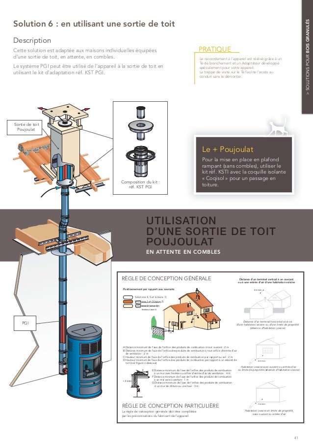

    Je souhaite raccorder un poêle à granulés non étanche dans mon habitation qui est composée d’un RDC, d’un premier étage en combles habitables et d’une partie combles non habitables. La sortie de toit étant au faitage à 7m de haut. J’ai besoin de votre aide pour dimensionner mon installation.
    J’ai noté que le conduit de fumé doit être isolé dans les combles habitables car la DTU 24.1 exige que la température extérieure du coffrage soit <50°C dans les parties habitables et <80°C dans les parties non habitables (sauf dans la pièce où est le poêle = conduit de raccordement).
    J’étudie plusieurs solutions :
    - Solution 1 : Conduit de fumée simple paroi dans un coffrage avec isolation laine de roche à l’intérieur afin de respecter la règle des 50°C max. Je ne sais pas si le simple paroi est autorisé dans ce cas ?
    - Solution 2 : Conduit de fumée double paroi avec isolation intégré au conduit.
    - Solution 3 : Conduit concentrique Poujoulat PGI.
    Concernant la solution 3 avec le PGI, je demande si il faut en plus ajouter une isolation sachant que par principe il est à double paroi avec de l’air entre paroi interne et paroi externe. Est-ce qu’on est à une température <50°C sur la paroi extérieur du PGI ?
    Dans ce cas, même si je n’utilise pas le PGI pour son arrivée d’air (sortie de toit trop haute / poêle non étanche), il présente les avantages suivants :
    - Moins cher qu’un conduit isolé double paroi
    - Ça me laisse la possibilité d’utiliser sa fonction « prise d’air » plus tard si je décide d’installer un poêle étanche à l’avenir.
    Qu’en pensez-vous ? Quelle solution préfériez-vous ?
    Pour le diamètre du conduit ? Plutôt 80mm ou plutôt 100mm ?
    Merci par avance pour votre aide !!!

    d'après la notice, l'appareil peut se raccorder à un conduit d'air externe (page 12)
    alors pourquoi pas la solution 3.
    L'air pour la combustion sera préchauffé, donc meilleure combustion des granulés
    Cette circulation d'air évacue la dissipation de la chaleur du conduit interne, de la fumée, et donc moins de chaleur sur le conduit externe
    pour le diamètre, prendre 100mm. C'est celui en sortie du poele
    https://www.poelesabois.com/gestion/...724-014656.jpg
    pour les combles habitées, ce sera un caisson, et des aérations pour évacuer l'air chaud dû à la dissipation du conduit. Si cette circulation est suffisante, alors le caisson ne sera jamais à 50°C (et en bonus, ça participera aussi à chauffer la pièce concernée)

    Je me permets une autre question: Je suis allé voir en toiture et j'ai vu que la sortie de toit 230mm n'était pas de marque Poujoulat. Ca m'embête un peu car j'aimerais tout faire en Poujou. Je me demande si:
    - Je peux faire tout le conduit en PGI en achetant le kit KST PGI de Poujou qui permet de prendre l'air dans les combles et de se raccorder sur une sortie de toit 230mm. La question que je me pose est: est-ce que c'est un problème si ma sortie de toit n'est pas de la meme marque que le reste de l'installation sachant que l'étanchéité du conduit de fumée sera quand même assurée? Description du kit KST: https://image.slidesharecdn.com/broc...?cb=1454669971
    - Je peux monter en PGI juqu'au haut de la sortie de toit. Dans ce cas, est ce nécessaire de fermer l'espace qu'il y a entre le conduit 230mm et le PGI qui est à l'intérieur scahant que j'ai un chapeau intégré à la sotie de toit? Si oui, comment? Problème d'aspiration de la fumée par la paroi extérieure du concentrique possible?
