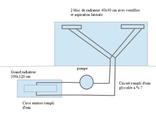

    bonjour j'envisage de me constituer un rafrachiseur d'air fonctionant sur le principe du puits canadien
    donc sa serait fait avec des composants de récupération une cuve en alu enterré entre 1.20 et 1.50 m remplis d'eau ds lequelle serait fixer un ancien radiateur moteur de camion une pompe bas débit et basse conso peut être un modèle alimenter par un petit panneaux solaire a voir et en intérieur 2 bloc constituer de 2 radiateur de chauffage toujours de camion monter avec des ventilo de type Spal a basse conso la aussi avec une aspiration par les coté du bloc pour aspirer l air chaud se trouvant au plafond le rafraîchir de quelque degres au passage ds les radia et le pulser vers le bas .
    j envisage cette solution plutôt qu une clim pour plusieurs raison le prix déjà le fait que j ai déjà tous les radia et aussi le fait que mon domicile soit très bien isoler double vitrages partout isolation laine de roche au comble et mur en pierre de taille j arrive a rester entre 10 et 15 dégrées en dessous de la température ext l'été en fonction de la température bien sur
    j habite ds les landes surface des pièces concerner 40 m2 soit a peu prés 100 m3 reparti 50/50 entre les 2 pièces
    quelque questions
    quelque pourcentage de mélange eau glycol dois je utiliser ?
    quelque produits (glycol pompe ventilo ) conviendrez le mieux ?
    a quelle niveau d’efficacité puis je m attendre ?
    y a t'il un sens pour le fonctionnement du circuit qui soit plus adapter que l autre ?

    Heu du veux mettre du glycol...pourquoi faire !!
    Efficassité= quasiment nulle.
    Déjà tu ne dis strictement rien du volume de ta cuve ?

    Tu n'as TOUJOURS pas dit le VOLUM E de ta cuve !
    Comme tu as un retour d'eau tu vas aussi transférer des calories de tes radiateurs vers ta cuve( réchauffage de l'eau de la cuve).
    Juste comme ça : le glycol c'est pour empécher l'eau de...geler !! Craindras tu le gel par ..+30/35° ?
    Ne compte pas trop sur ton systéme pour rafraichir.

    bonjour la cuve ne fais pas parti du circuit elle est la uniquement pour permettre le transfert avec le sol en utilisant toute la surface du radiateur et ses volume et dimensions reste a définir
    quand a l efficacité l'original a air semble pas mal déjà
    voila le schéma d'un puits canadien a eau je compte utiliser le même principe si ce n'est que je n'utilise pas de VMC mais une circulation d'air en circuit fermer comme cela est possible ds les voitures par exemple
    en outre le fait d'immerger mon radiateur ds une cuve d'eau qui a un pouvoir d’échange thermique plus important que directement avec le sol sera au bénéfice de l efficacité la question sera le taux d’échange thermique entre la cuve et le sol

    Meme si l'eau de la cuve ne fait pas partie du circuit, elle est soumise au transfert calorifique entre ton eau et le radiateur de cuve.
    Il y a forcément un échange.
    Caloriquement elle fait partie du circuit.
    Reste donc à quantifier les calories (radiateur dans piéces) qui vont "ramener" et réchauffer le radiateur de cuve et de ce fait l'eau de la cuve
    Reste à savoir suivant le dimensionnement de la cuve si tu récupéreras PLUS de frigories du sol ( entérré) que tu n'en améneras par tes
    radiateurs de piéces ?
    Mais comme les cotes de la cuve c'est top secret...on va attendre tes expérimentations.

    lol les cotes n'ont rien de secret c'est juste quelles sont inconnues pour l instant je pensais prendre 20/30 cm de marge par rapport au radiateur sa donnerait donc 190x170x70 soit un volumes d'un peu plus de 2000 litres et une surface totale de 11.5 m2 la cuve serait en alu standard en épaisseur je pensais prendre du 2mm avec des raidisseurs suffisant sa devrait résister a la pression a 1m50 de profondeur je pense ?

    Ton idée est séduisante , cependant , puis je me permettre de réfréner ton enthousiasme quant aux espoirs que tu places dans ton système à eau et de t'inviter à bien calculer les échanges eau-terre..
    je sais de quoi je parle , l'un de mes amis a tenu à mettre un puits canadien à eau malgré mes "remarques" quant à l'efficacité des échanges eau-air et eau-terre + les rendements divers au niveau du circulateur , du ventilateur , etc..
    En gros , voici le schéma de son système , consistant à enterrer deux centaines de ml de tube PEHD de 32mm dans trois tranchées remplies de sable maintenues humides avec la mise en place de bâches EPDM faisant office de cuves .
    La température dans le sol restait aux alentours de 17 à 19°c en été mais la T° de sortie d'air était finalement plus élevée qu'espéré, 22°C , c'est peu pour rafraîchir l'étage .
    On n'a pas encore vraiment compris où ca clochait .
