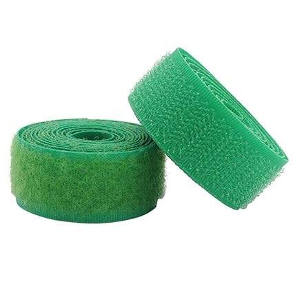

    L'hiver la porte pourrait être isolée de l'intérieure en y collant des petits bouts de bande velcro ainsi que sur une plaque isolante en mousse dure XPS
    https://www.google.com/search?q=ferm...nt=firefox-b-d
    https://images-na.ssl-images-amazon....QL._SX425_.jpg
    Panneau XPS de quelques centimètres d'épaisseurs.
    https://www.google.com/search?q=Pann...nt=firefox-b-d
    Ou carrément une autre porte intérieure, cela existe pour les châssis, un à l'extérieur et un à l'intérieur.
    https://media-cdn.tripadvisor.com/me...yles-paris.jpg
