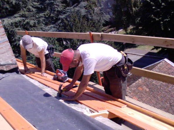

    Citation Envoyé par MadMac Voir le message
    Mais suivant l'architecture ce n'est pas le cas. En plus d'une planche de rive, j'ai une planche d'egout "haute" et le pare-pluie arrive en dessous de son "sommet". L'eau descends alors jusqu'a la planche de rive et degouline le long du mur.
    Le problème, c'est qu'avec le temps l'eau qui a réussi à s'infiltrer coule le long de ton mur et fini par te faire des traces/auréoles sur ta facade. C'est ce qui s'est produit sur les murs de ma maison (et celles de mes voisins...).
    Et là c'est le peintre qui se frotte les mains.
    Si ton parepluie bénéficie d'un CSTB (c'est le cas du mien), tu peux télécharger sur le site du CSTB la fiche de ton pare pluie et les préconisations de pose.
    Mais il faut quand meme bien penser que le pare-pluie ne sert pas de couverture et que l'infiltration d'eau ne doit jamais etre importante
    D'accord c'est le role des tuiles d'assurer l'étanchéité. Il ne reste que les pluies avec un vent très fort ou la neige poudreuse qui passera sous tes tuiles. Là, la question de l'évacuation se pose (cet hivers tout mon grenier était recouvert de neige (le toit est OK)).
    Et enfin les condensations (mais bon c'est pas des litres et la ventilation sous les tuiles devrait l'évacuer).
    Michel
  2. #62
    invitee449b931
    Re : Quelles tuiles choisir ?
    Tu essaieras de faire une "jeter" dans la gouttiere avec un panneau de fibre de bois de 22mm, voir de 35 et 55mm comme il y en a dans la gamme, et tu me redis comment ca se comporte
    On est d'accord, la prescription de pose c'est que la planche d'egout est au plus haut au niveau du pare-pluie pour que celui "degueule" dans la gouttiere.
    Pour les pluies et neige qui s'infiltre, le pare-pluie les recupere et les evacue. Et il faut pas mal de flotte avant que ca se charge en bas. Ca je peux te l'assurer pour voir ce que ca donne en ce moment ou je n'ai pas d'eau dedans, juste le pare-pluie qui couvre, et des quantites de flottes enormes qui sont tombees. Ca donne a peine quelques gouttes visibles dans la planche de rive.
    Le plus gros probleme a ete le "caisson" fait avec les planches de rive/egout des lucarnes. La cela s'est remplis de flotte et comme le caisson est tres tres bien peint ( ) l'eau ne s'evacuait pas et il y avait 5cms d'eau ... qui baignait glorieusement les chevrons. J'ai depuis un petit trou dans la planche de rive pour que l'eau s'evacue.
    Tout ceci en attendant la couverture. Une fois couvert aucun probleme. Les condensations j'en rigole d'avance parce que la fibre de bois, il faut quand meme pas mal d'eau pour la gorger et que la degouline.
    (Et je le repete, c'est meme notifie dans les DTU (et le ch'tit bouquin sur la couverture du CSTB), un pare-pluie n'a pas vocation d'etancheite. C'est assez bizarre vu le nom mais le role principal est le maintien d'une pression dans la sous-face de ventilation, pression qui maintient les tuiles en place.)
    Tony
    PS : Qu'est-ce que tu causes de ca ici plutot que demain (quand tu seras dans le meme bureau que moi) ?
    PS2 : ton linteau est pose ? sinon a midi je peux viendu.
    Mon charpentier couvreur a arrêté le pare-pluie rigide au milieu du mur, et prolongé avec un pare-pluie souple qui se jette dans la gouttière.
    éco-rénovation: l'aïkido du BTP

    invitee449b931
    Vi Youghourth, j'y ai bien pense. Mais la "bavette" se verra chez moi et la planche de rive sert de "repos" pour les dernieres tuiles en prolongement du coyau (bref un bordel sur vieille maison style alsacien quoi).
    Quoiqu'il en soit pour ma pomme, toutes vos solutions sont interessantes et il faut les mettre en oeuvre : c'est bien mieux quand le pare-pluie fini dans la gouttiere.

    Voila comment c'est chez moi:
    la bande de pare-pluie souple passe sous le pare-pluie rigide, sur la volige, est agraffée sur le dessus de la planche de rive et rabattue/agraffée sur la face de la planche de rive afin de lécher proprement le haut de la gouttière sans battre au vent.
    Invisible de dessous, invisible quand on se ballade sur le toit, très discret vu de loin, efficace.

    Salut Madmac,
    Ben c'était vrai tant que le chantier était comme chez toi : sans zinguerie, ni couverture. Le parepluie dégueulait l'eau dehors. Mais lors de la pose de la planche de rive, ils l'ont posé 2-3 cm au dessus du parepluie !
    Puis ils ont poser une planche par en dessous pour obtenir un caisson.
    Moralité, le pare pluie se jette dans le caisson et la gouttière est de l'autre coté du caisson ! Qui plus est, le pare pluie est fixer entre les chevrons et le latage => faudrait tout casser....
    Puis le jour où je vais faire crépir le mur => le caisson deviendra étanche => à vu de nez je pourrais stocker 100 - 150 litres de flotte !!
    ET cela me fais chier de percer plein de ptit trou, des ptit trous, ... sans aucune garantie que cela ne stagnera pas quelques part ou qu'il se bouchera par des saletés...
    Michel
    Vouai :/
    Bon ca revient a dire que comme d'hab' il faut vraiment surveiller ce qui est fait, en discuter avant, comprendre ce qu'il se passe et s'aider des DTU (la pose du pare-pluie sous le contre-lattage c'est pas DTU-approved ca hein)
