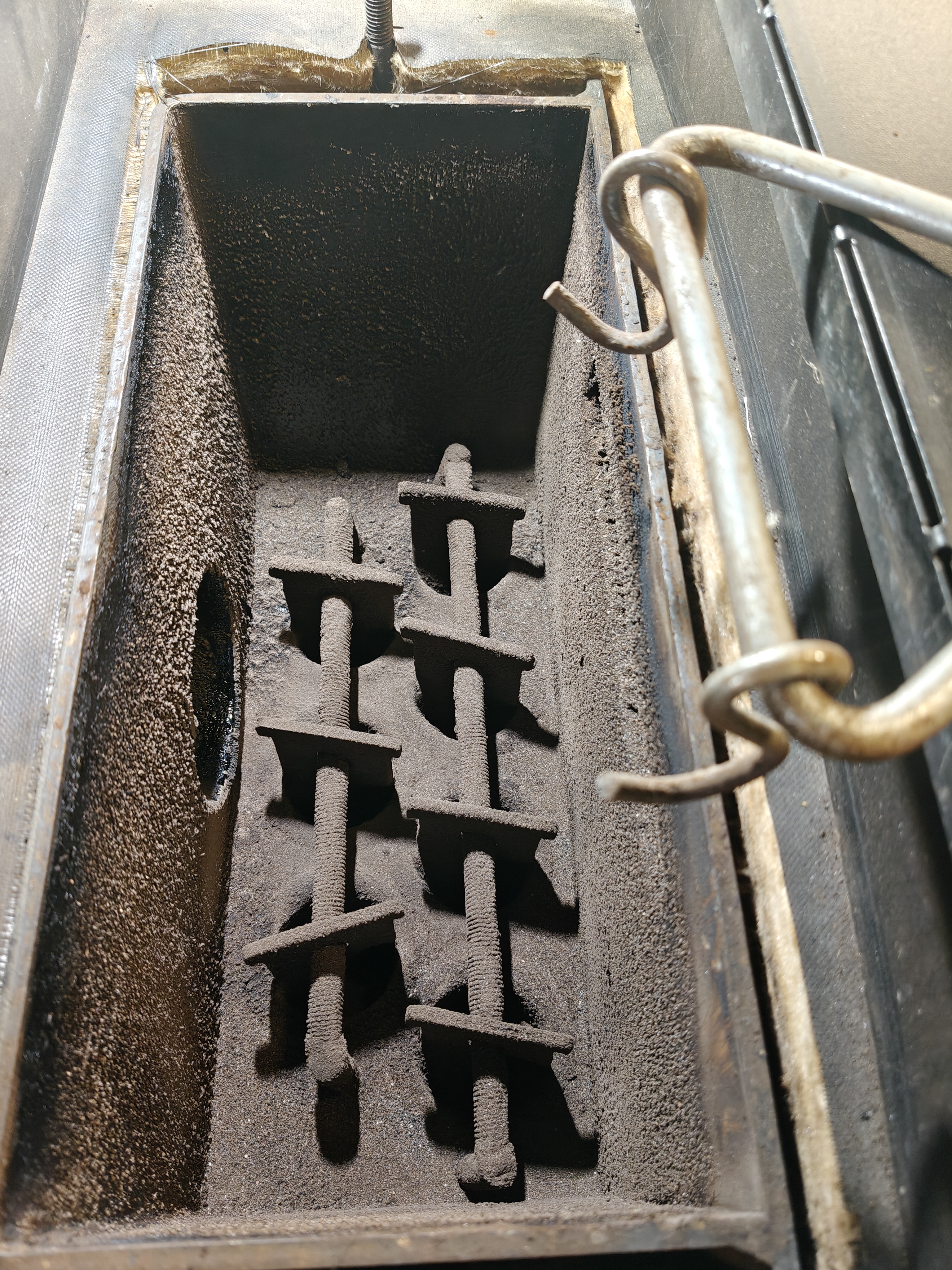

    Chaudière HS France Drakkar, Bois Bûches, 6 ans, 25 stères par an, montée avec un ballon accumulateur de 1000 L. Fonctionnement à pleine puissance avec rallumage du feu 1 fois par jour voire 2 fois quand il fait très froid.
    Après 6 hivers, je dois remplacer les réfractaires :
    - Creuset cassé en 3 morceaux
    - Tunnel rongé au niveau de la fente
    - Isolant porte décendrage rongé
    Selon HS France, il s'agit de pièces d'usure qu'il convient de remplacer en fonction de leur état.
    Je souhaiterais avoir les retours d'expérience de possesseurs de ce type de chaudières et suis à l'écoute de tous vos avis sur les éventuelles causes de cette usure qui me semble prématurée.
    Merci pour vos réponses.

    Je déterre ce sujet à tout hasard si l'auteur est encore là...
    J'ai une Drakkar aussi depuis 2018 et très rapidement j'ai mis une tôle de protection en acier réfractaire sur les briques (voir schéma en PJ). Tous les 2 ans, je fais refaire la partie centrale chez un chaudronnier du coin (découpe et soudure d'une nouvelle "fente") et c'est reparti.
    A ce jour, la chaudière entame sa 8ème saison (20 stères/an) et je n'ai encore changé aucune pièce d'usure :
    - les refractaires comment à fissurer et la fente centrale s'est évasée mais l'ouverture est calibrée avec la tôle
    - le tunnel est comme neuf
    - l'intérieur de la porte de décendrage est légèrement usée mais encore en bon état
    J'ai acheté cette année le kit de remplacement des réfractaires en prévision d'une casse complète (en principe, ce sera en plein hiver ) mais pour le moment, c'est ok !

    bjr:intéressant cette modif:combien ça coûte ?
    cdlt
    Dedwen
    Re : Chaudière HS France Drakkar - Usure des réfractaires
    Il me semble que j'avais payé la tôle autour de 45€ mais bon, le chaudronnier est un ami et pour les réfections notamment "on s'arrange !"
    Au départ, je lui avais donné un plan avec une tôle de 5 mm d'épaisseur mais usure fente trop rapide et déformation importante (courbure de la tôle)
    Ensuite, on a pris la tôle la plus épaisse qu'il avait avec le meilleur compromis dureté (usure lente/pas de fissures), je ne connais pas la nuance de l'acier.
    l'avantage de la tôle, hormis le calibrage de la fente, est qu'on peut brasser les cendres au pique-feu sans prendre de précaution et ça c'est appréciable à la longue.
    Hormis la tôle, j'ai fait 2 autres modifs plus anecdotiques :
    - j'ai relié les 2 rangées de turbulateurs avec de la tige filetée sur des petits pieds pour les surélever et pouvoir les retirer d'un seul coup avec l'outil que l'on voit sur la droite de la photo. Ca gagne du temps pour les enlever et/ou les brasser verticalement pour le nettoyage

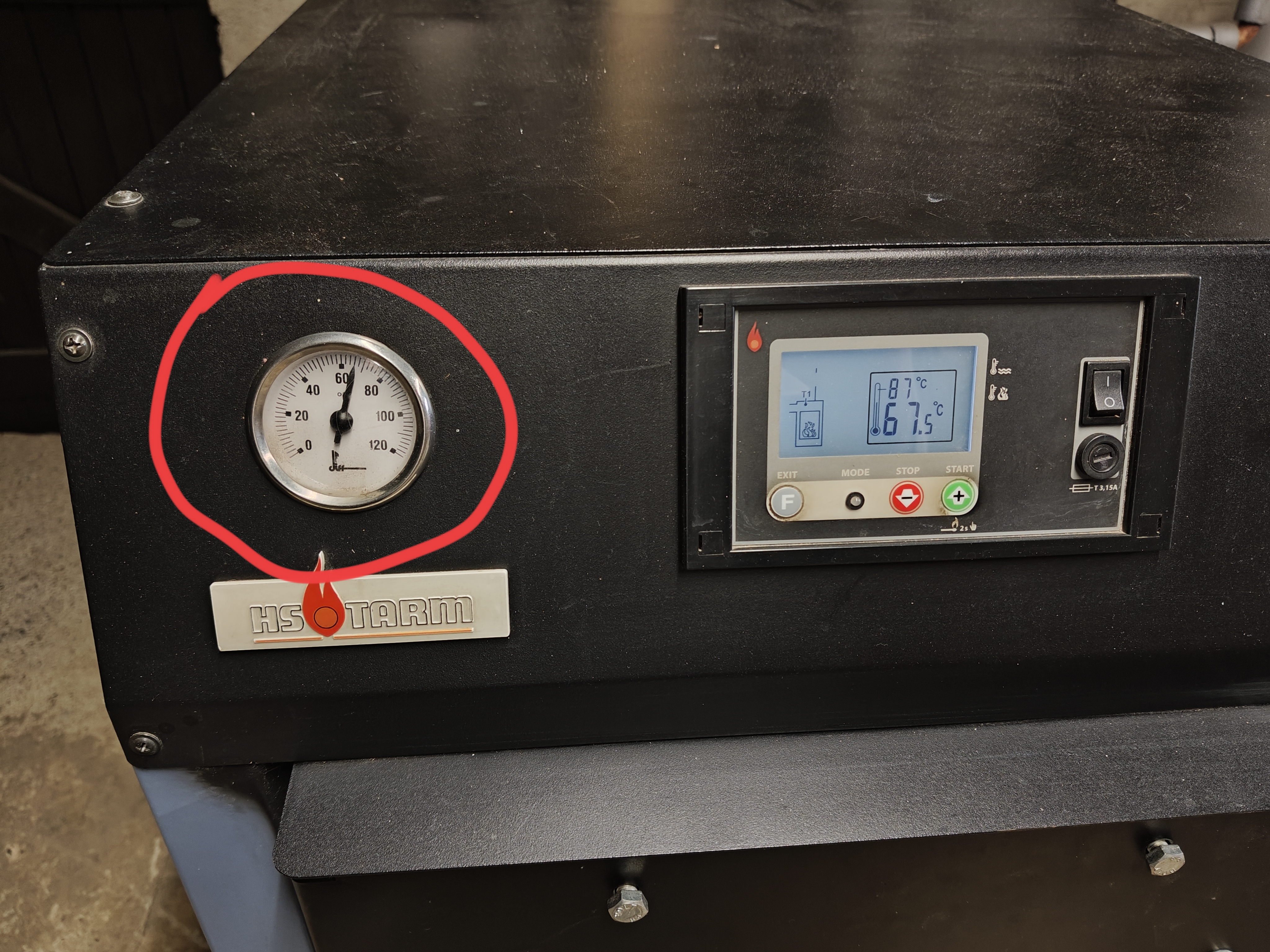

    - j'ai rajouté en façade un thermomètre à aiguille pour avoir la T° de la chaudière en cas de coupure de courant et d'eau (j’ai un surpresseur)
