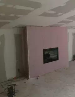

    Bonjour, j'ai fais remplacer mon vieil insert dans une cheminée existante par un Dovre 2020
    Tout fonctionne bien, la chauffe est nickelle et très satisfaisante, même si je trouve pénible le bruit de la ventilation même réglée au minimum.
    Mon problème est au niveau de la pose qui a été faite il y a 2 jours, il s'agit d'un habillage de cheminée en préfabriqué type GSB déjà installé à mon arrivée dans cette maison il y a 15ans.
    L'installation présente de sérieux problèmes, l'insert Dovre étant un poil trop large pour rentrer, les installateurs ont bougé des "pierres" de l'habillage pour que ça passe, en déplaçant et en forçant visiblement.
    Actuellement le tout me semble très branlant sur un côté l'insert ne tien que sur la tranche d'une de ces pierres, certaines peuvent se déplacer à la main et clairement rien n'est plus assez fixé du côté qui a été modifié lors de l'installation.
    Je souhaite surtout avoir confirmation qu'il est de leur responsabilité de sécuriser tout cela et de venir vérifier.
    Je suis vraiment inquiet que tout se casse la figure, je leur en ai fait part à leur départ mais ils ont voulu être rassurant en m'assurant qu'une fois tout en place rien ne bougerait plus grâce au poids. Sauf que ces pierres ne sont plus collées/cimentées... Et que c'est bien sur ce montage qui est devenu branlant que tout le poids repose.
    Quelles sont les possibilités qui serait dans les compétences d'un cheministe? Idéalement plutôt demander l'installation sur un support métallique? Ou alors consolider le montage existant? Je ne souhaite pas absolument conserver cet habillage et cherche simplement quelque chose de fiable et de sécurisé.

    Retournez auprès de votre installateur. Nous on ne peut pas vous aider.
    Des photos de l'ensemble et des pierres ce serait mieux.

    Oui je comprends, je pense que désormais le mieux est de tout reprendre et de faire un habillage en BA13+rail+isolant et je vais le recontacter en ce sens.
    Qu'est-ce qui serait honnête financièrement parlant d'après vous et combien couterait cet habillage + support + installation?
    Pour l'instant 500€ de main d'oeuvre plus les fournitures.

    franchement, il faut tout reprendre : sécuriser le socle et revoir l'habillage. Autant pour des raisons d'esthétiques que de sécurité. Les deux critères sont douteux, ici...

    Dans un 1er temps pour sécuriser tu peux glisser un ou deux agglo dessous

    Très bonne idée Salva57 merci, j'avais encore des blocs de béton cellulaire qui trainaient, assez pour remplir la moitié du dessous de cheminée, et pile la bonne hauteur.
    Demain je refais un stock pour remplir l'autre moitié et peut-être éviter un début d'année enseveli sous les gravats...
    Est-ce que quelqu'un aurait un ordre d'idée de devis pour ce type de structure d'habillage sans la finition réalisé par un pro?
    https://zupimages.net/up/22/52/s9j0.jpeg
    Après je peux aussi le monter moi même tout autour une fois l'insert posé convenablement.

    Bon sinon du nouveau aujourd'hui, l'installateur a vu les photos et reconnait que le montage n'est pas acceptable en l'état. Il va demander à ses ouvriers si c'est possible de tout recoller convenablement. Pour ma part je voudrais davantage dégager tout ça et repartir sur une base simple et saine.
