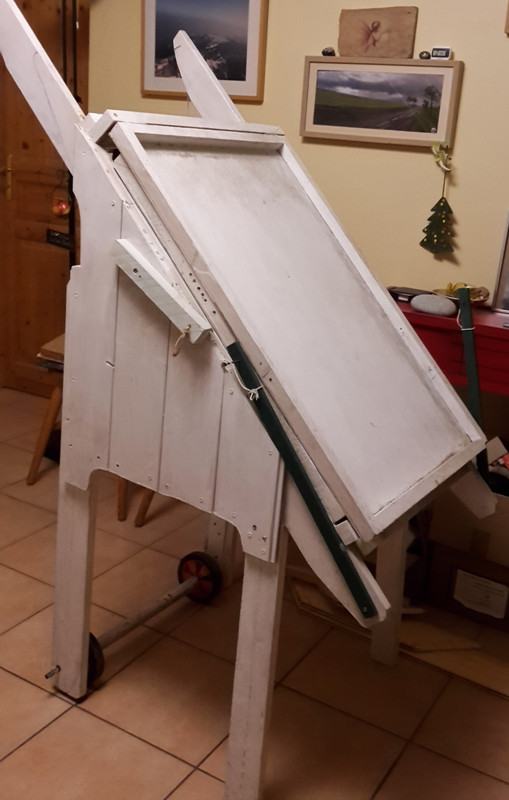

    Si ce lien fonctionne, voici le four actuel replié :
    https://i.postimg.cc/XN5xWfDJ/20230416-210302.jpg

    pour une parabole le meilleur réfléchissant que j'ai trouvé c'est du miroir coupé en carrés de 3 ou 4 cm de coté,
    si je comprend bien, ton four solaire est constitué de quatre réflecteurs repliables et d'une boite isolée dont la face supérieure est en verre transparent, les parois extérieures isolées et les parois intérieures réfléchissantes ?
    faut que j'essaie de fabriquer un truc comme ça un de ces quatres..

    De mon côté quand j'avais construit ce four, j'avais commandé un film réfléchissant >90%, qui a pas trop mal vieilli. Un film plastique/alu vendu en rouleau de 60cm de largeur et c'est rigide comme du papier photo. ça ne craint pas trop l'humidité sauf un peu de blanchissement sur plusieurs années et ça résiste à des températures jusqu'à 90°C. Donc je l'ai aussi utilisé pour les parois intérieures et ça a plutôt bien tenu.
    Oui, ça correspond bien à ta description.
    Après ce que j'aime bien avec l'enceinte fermée, c'est que l'on peut chauffer plusieurs plats en même temps, pas trop besoin de surveiller la cuisson, mais le revers c'est que le flux d'énergie n'est pas assez concentré. Côté isolation un double vitrage aurait été un plus, il faut prendre des verres clair d'épaisseur 3mm pour maximiser le gain solaire.
    D'où l'appoint électrique que je voudrais ajouter pour monter un peu plus en température.

    Avec un 1m20 il doit y avoir ce qu'il faut en puissance. C'est un vérin qui permet de tourner la parabole ?

    Le projet a bien avancé et j'ai pu réaliser quelques essais.
    Dans l'enceinte, il a été ajouté des plaques de Fermacell permettant de stocker la chaleur lors de la montée en température. Derrière ces plaques, ont été collé 6mm de liège pour réduire la déperdition de cette chaleur.
    Sur une plaque de même matériau, un empilement de plaques en acier avec revêtement sur la plus épaisse sont fixées trois résistances céramiques.
    Ci-joint la photo de l'empilement retourné pour voir le dessous :
    https://i.postimg.cc/ZR3q1xCY/20230611-150052-lg.jpg
    Les premiers essais sont plutôt concluants
    L'apport de l'électrique sur l'ensemble d'un cycle de chauffe est d'environs 30-40% lors d'une journée ensoleillée et 70-80% pour une journée mitigée.
    La température de l'air du four grimpe à 120°C par beau temps (avec apport électrique) et seulement à 100-105°C par temps mitigé (toujours avec apport électrique).
    En début de chauffe l'électricité n'est pas nécessaire, ensuite on l'utilise dans la gamme 60-80°C on consomme 450W et au delà des 100°C plutôt 250W.
    Le maintient de température se fait plutôt bien mais pas parfaitement, la température d'équilibre varie entre 105°C et 120°C selon les conditions météo (température de l'air du four). Sur la plaque chauffante, on oscille entre 130 et 140°C (pour un système sans régulation électronique, c'est assez satisfaisant)
    Au niveau cuisson, la cuisson de tarte, gateaux, pains donne des résultats encourageants mais demande environs 2h30 si on compte la préchauffe et il faut faire des recettes un peu light par exemple pour 2 ou 3 personnes. Par contre, pour faire une ratatouille, un couscous, des légumes ou du poisson aucun soucis.
    Donc plutôt concluant mais ça peut encore être amélioré.
