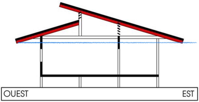

    - Refaire la toiture avec soit un toit plat, soit un toit incliné avec la partie la plus haute sur la façade sud (je précise qu’il s’agit plutôt de sud-ouest), soit un toit de type bioclimatique avec une pente plus haute que l’autre et une baie vitrée en hauteur laissant passer la lumière l’hiver et permettant une bonne aération.

    — quel serait le meilleur type de toit et quelle longueur de débord prévoir pour laisser passer le soleil l’hiver et pas l’été ?

    Voici 2 photos et en dessin pour le type de toit que j’aimerais avoir. Le terrain est légèrement en pente.
    Bien sûr, avant de mettre des baies vitrées, je souhaite trouver l’origine du problème, mettre du produit hydrofuge ou faire une arase étanche.
    Je préférerais de loin tout casser mais je suis en zone agricole et je risque de ne pas avoir d’autorisation de démolir pour reconstruire.IMG_5526.jpegIMG_5468.jpgIMG_5474.jpg
