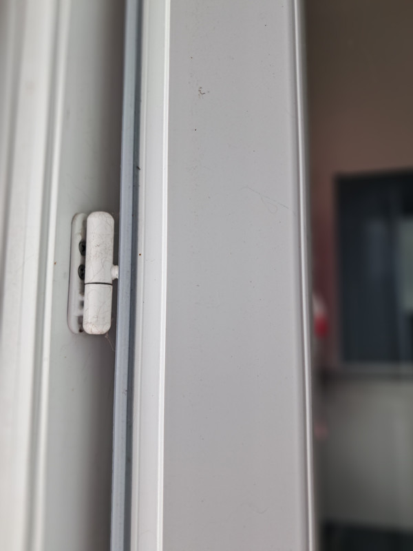

    J'ai du grippant mais je ne sais pas où le mettre car cette porte-fenêtre qui fait beaucoup de bruit quand je la manipule est en PVC et évidemment les joints aussi :
    Pouvez-vous me conseiller ?
    Je vous en remercie. Photo :

    non! ne pas arroser avec un dégrippant huileux pour mécaniques en métal..... ça va salir voire attaquer le PVC.....
    Si tu n'injectes que quelques goutes uniquement dabs la charnière (qui, nécessairement, est en ferraille...) là c'est acceptable...
    Si le couinement vient d'ailleurs, un lubrifiant silicone par contre ne sera pas nocif, car non solvant des PVC.... et, en aérosol, il pourra aussi agir sur la charnière....

    Ben j'en ai déjà mis. Ca a diminué un peu mais pas totalement. Je vais regarder pour du lubrifiant en silicone OK merci à vous.

    bien sûr... mais puisqu'il y a eu effet, mais partiel, il est possible que le lubrifiant ne parvienne pas à arriver au fond (ou plutôt tout en haut) de la partie supérieure tournante.....
    alors que faire?
    en théorie il faudrait démonter la porte, pour séparer les 2 parties, le haut et le bas, nettoyer dans la partie femelle supérieure (et gratter la tige de la partie inférieure de la charnière) , puis mettre abondamment le lubrifiant, puis remonter la porte.... mais ce n'est pas facile....

    déja essayer de soulever la porte sur 10 ou 15 mm pour mettre le produit , sans la dégonder complètement,
    serait un plus.

    Soulever la porte avec un pied de biche ( éviter de la dégonder).Pied de biche OU bras de levier adapté.
    On a accés ainsi à une partie des paumelles (parties qui appuient l'une sur l'autre)
    Mettre un peu de produit comme le préconise "lucienpel" .
    Nettoyer avec un chiffon le surplus qui a pu s'écouler. Rabaisser la porte en enlevant le pied de biche.

    Comme précédemment dit, j'ai nettoyer les gonds pour enlever le dégripant mais je constate que la porte ne fait presque plus de bruit. Apparemment ça a été efficace. Je pensais même renettoyer avec du savon...si le grincement revient c'est ce que je ferai car apparemment ce n'était pas si grave que ça, sauf que personne avant moi n'avait rien fait et laissé comme ça.
