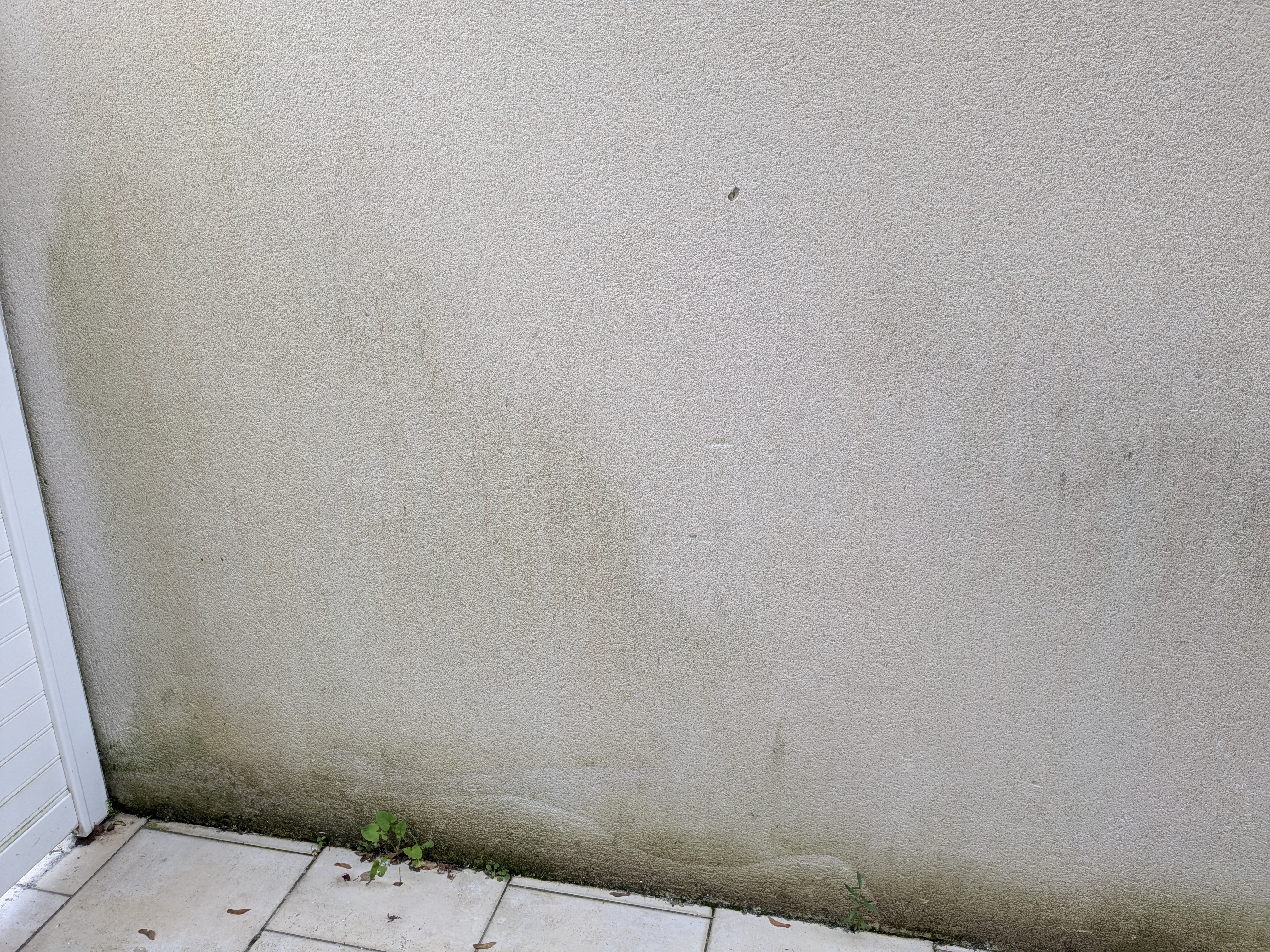

    j'aimerai refaire l'isolation le mur Ouest de ma chambre exposée Nord, et j'ai besoin de vos lumières.
    Contexte:
    - le mur est en brique (15cm d'épaisseur) et donne sur l'allée des voisins; étant Ouest il est très exposé aux intempéries. De plus l'allée des voisins est légèrement penchée de notre côté (mais l'eau ne stagne pas).
    L'enduit extérieur est couvert d'algues sur le bas, en contact avec le sol.
    - il est partiellement enterré (sur 15cm), le terrain étant légèrement en pente: le sol de la chambre est 15cm plus bas que l'allée des voisins
    - l'isolation est médiocre: 4-5cm de laine de verre, sans pare ou frein vapeur.
    En pratique, le mur, côté intérieur, est un peu humide sur le bas (notamment au niveau des rails métalliques), mais rien non plus de dramatique.
    J'aimerais quand même améliorer tout ça.
    Côté extérieur rajouter une couche de peinture siloxane ou pliolithe pour étanchéifier plus le mur, tout en le laissant respirer.
    Un expert me recommande carrément de creuser jusqu'aux fondations, d'appliquer une membrane d'étanchéité bitumineuse + Delta MS + un caniveau de drainage + de protéger le pied de mur en posant une bavette en métal ou PVC. C'est sûr que ça serait idéal, sauf que ça impliquerait de casser l'allée des voisins et ils ne veulent pas... En plus le drain ferait une servitude. Donc je ne peux pas utiliser cette solution.
    Cependant, poser une bavette au pied du mur serait faisable je pense. Est-ce que vous pensez que ça pourrait être utile ou est-ce que rajouter une couche de peinture siloxane sera suffisant?
    Maintenant, côté intérieur.
    1) J'ai lu plusieurs messages sur ce forum, et si j'ai bien compris il me faudrait un isolant de 8cm (ou plus), avec frein vapeur hygrovariable pour tempérer les flux de vapeur d'eau des deux directions (intérieur <-> extérieur).
    2) Un artisan me propose de mettre des grilles de ventilation dans le placo (2 en haut, 2 en bas) pour aérer une lame d'air entre l'isolant et le mur. Mais du coup j'ai de fort doutes sur l'intérêt de mettre de l'isolant si les grilles le bypasse.
    3) Un autre me dit qu'il faudrait faire des grilles de ventilation du côté du mur extérieur. Ce qui me semble plus logique. Mais que pour que ce soit efficace il faudrait une ventilation mécanique de la lame d'air, ce qui n'a pas l'air simple à mettre en place. J'aimerais éviter cette solution si possible, qui a l'air délicate a bien mettre en place.
    4) Maintenant côté isolant, est-ce qu'il vaudrait mieux un isolant étanche comme le polystyrène pour laisser le mur évacuer son humidité vers l'extérieur, ou au contraire mettre un isolant capillaire, en contact avec le placo pour aider le mur extérieur à évacuer son humidité côté intérieur également (notamment sur la partie enterrée)?
    Je vous remercie par avance pour tout conseil!

    Un cache misères permet de laisser évaporer l’eau qui traverse le mur, et la vapeur d’eau qui se condense
    https://www.google.com/search?q=cach...t=gws-wiz-serp
    Ce sont des cochonneries qui n’apportent rien de positif.
    Techniquement c’est la solution.

    ce qui est sur c'est que la préconisation 2 et une fausse bonne idée:
    air chaud sur mur froid = condensation
    Cdt

    On peut supposer que chaque artisan propose surtout un mix entre ce qu'il fait faire ( ou ses équipes à sa place ), ce qui rapporte €€€, ce qui parait envisageable, etc.....
    Les artisans conseillers ne sont pas les payeurs, c'est l'inverse, ils encaissent.
    La solution drain et compagnie est la plus onéreuse de loin, la plus élégante techniquement, mais pour contraindre des travaux chez le voisin, il faut se lever de bonne heure, même pour un bon juriste patient ( et une mise en péril sérieux de la bâtisse concernée, sans doute ).
    Si le voisin n'est pas conciliant ( et même..le risque existe avec un racheteur voisin plus tard ) la bavette hors limite de propriété reste hors de propos à mon avis. Il faudra aussi compter avec le fait que des eaux d'écoulement doivent être chacun chez soi, donc les drains doivent contourner le mur et finir chez toi, pas chez le voisin.
    Je ne suis pas du tout compétent sur les revêtement perspirants mais imperméable eau ( les peintures ). C'est sans doute pas nul ou pas mal pour les murs, mais ça n'enlève pas le souci d'eau ruisselante en soubassement dans un mur enterré en bas de pente.......
    Je rejoins lucienpel sur le 2.
    La seule solution "parfaite" qui concilie le juridique et la technique, c'est un cuvelage "profond" et étanche chez toi ( sur intérieur mur porteur ), PUIS à l'intérieur de celle ci un doublage thermique puis le doublage de finition ( paroi intérieure, sol, etc....). Evidemment, c'est lourd, c'est cher.

    À l'intérieur toutes ces solutions vont augmenter la quantité de condensation, pas la diminuer.
    Quel est le type d'enduit sur le mur ? Chaux ou ciment ?
    Y a-t-il un débord de toiture pour empêcher la pluie de mouiller le mur ?
    Concernant la peinture sur le mur extérieur, les plus respirantes sont les silicates (Sd voisin de 0) il faut faire attention avec les siloxanes, certaines sont bien respirantes d'autres non. Et puis une peinture imperméable n'aidera que si le problème est la pluie qui mouille le mur. Ça n'empêchera pas l'eau de monter par la fondation du mur.

    Construction ancienne mais quelle année ? Années 30 ou 60 ou fin 70 c'est plus la même chose !!!!!
    Il est possible, si ancien au sens strict, que ça respirait par l'intérieur et l'extérieur, avec un mur non doublé intérieur.
    Ce qui pose pb, c'est un doublage thermique ( même perspirant ) coté intérieur, réalisé plus tard, avec sur le mur enterré une absence totale de vision "actuelle" ( rupture d'humidité ).
    J'ai évoqué le cuvelage, car ça serait sans doute la solution technique la meilleure ( sans capa intervention extérieure ) mais à condition de casser profond ( j'admet les emmerdes en travaux.....). Des murs d'un siècle les pieds dans l'eau n'ont pas de souci forcément particulier..........pour autant qu'on les laisse respirer dedans et dehors.
    Si la peinture se traduit par un écoulement plus fort au pied du mur, et une infiltration plus forte dans la partie enterrée ( non décaissée, non imperméabilisée non drainée ) ce n'est sans doute pas l'idée du siècle...... ....Avec même qq degrés de "pente" des gouttes d'eau quand il pleut, peinture respirante ou pas, c'est le pied de mur qui ramasse.
    Aprés, on peut pas tout avoir, et il y a les contraintes légales plus "modernes" que l'époque de la construction, et un doublage intérieur plus moderne aussi.
    Je rajouterai que le doublage thermique coté intérieur, si c'est de la laine, il est sans doute....heu......fatiguée et la perf' de doublage doit se limiter à la lame d'air. Un matériaux plus inerte genre PE serait déjà plus durable, pour le thermique.
    je suppose qu'il n'y a pas débat sur le fait que la solution extérieure est la plus élégante. Si les voisins veulent pas, il faudrait gratter le sujet pour savoir su tu peux justifier quand même une intervention, ça dépasse mes compétences pour passer en "force" mais ce sera trés long et trés couteux ( avec un espoir de pouvoir le faire qui reste à chiffrer ).

    Je ne sais pas ce que tu veux dire par "algues".
    Si c'est vert avec 0.5 mm d'épaisseur, cela est le constat extérieur d'un résidu humide, mais celà n'a pas d'impact. Il est probable aussi que ce soit ouest, mais en partie basse qu'il y ait de l'ombrage ( les mousses lichens algues, ça apprécie moins la pleine lumière )
    Si tu as 2 centimètres d'épaisseur de mousse / lichens, alors ce sera un fort rétenteur d'humidité au pied du mur et il faudra le dégager dés que possible.
    Le constat reste le même au final:
    Ton mur en brique, il est certainement enfoui de manière non imperméable ( pas de delta MS, pas de rupture de remontées capillaires, etc....). Par sa matière, c'est une éponge. Et dans la situation ( exposition pluie + pente défavorable ) c'est une éponge qui est gorgée d'eau avec des nouveaux apports tous les 4 matins.
    Cette brique évacue là ou elle peut, comme elle peut.
    Vers le sol s'il est plus sec qu'elle ( à voir la nature du sol superficiel, sable ou argile.....).
    ET
    surtout........
    Vers un intérieur un peu plus chaud que vers le sol, la voie préférentielle.
    Ceci étant,
    Le drain, c'est compréhensible, mais c'est la solution d'un vendeur de drain avant tout
    Le drain est contraignant, en encombrement / empiètement chez les voisins, et en gestion des retour du drain.
    Une solution "intermédiaire", ce sera à l'extérieur delta MS + bitume, jusqu'en bas du mur brique et en dessous le plus profond possible ( sans forcément atteindre le bas des fondations ). Peut être que péter une seule largeur de pavé peut suffire. Et donc n'en remettre qu'une largeur de nouveaux pavés. Et ça n'empiète pas chez les voisins.
    C'est le genre de travaux assez simples, ça demande du travail horaire mais pas vraiment de technicité. Le cout matos est faible, ça peut se faire soi même à pas cher.
    Peut être le WE de travaux, penser à inviter les voisins, aprés la douche, un bon barbecue, des frites une salade et un stock de rosé, pour faire "glisser" l'intervention........

    Perso voilà ce que je ferais, avec l'accord du voisin.
    Je me base sur les hypothèses suivantes : l'allée est pavée, les joints des pavés sont relativement étanches, et c'est en pente vers ton mur.
    Option 1
    : vrai caniveau sous le niveau du sol
    Tracer au cordeau sur les pavés une ligne à 13cm de ta façade. Avec la grosse meuleuse, disque diamant, couper les pavés sur la ligne et enlever les chutes : on a donc une tranchée de 13cm de large.

    Ne croyez-vous pas qu'une meilleure vision de l'existant serait utile, car les descriptions faites sont largement interprétables ...
    - Une coupe de ce mur montant l'intérieur, le terrain du voisin, les fondations, .... serait bien utile ...
    - Une photo locale montrant le bas du mur et le terrain du voisin .....
    - et compléments textuel si nécessaire ...

    Oui, une photo serait une bonne idée, en voici 2 de l'allée des voisins avec mon mur.
    Bonne idée le tuyau d'arrosage. Je pense que l'eau ne s'accumule pas trop le long du mur (observation en cas de pluie), mais ça ne ferait pas de mal de tester.
    Pièce jointe 507253
    Pièce jointe 507256
    Je m'attendais à plus d'espace, plus "campagne" et quand on lis "pavé" je m'attendais à des pavés, pas à du carrelage. A travers des pavés l'eau rentre, à travers une dalle carrelée beaucoup moins.
    Effectivement les photos ça sert.
    Et puis tout ceci n'a pas grand chose d'ancien.
    Effectivement aussi, on n'attaque pas un couloir carrelé comme des pavés pour les remettre en place......
    S'il y a pente vers la rue ( vers le point de vue du preneur de photo ) l'eau a une présence stagnante plus que réduite.
    Dans le cas photos, un perspirant sur le mur, et en bas un joint façon joint silicone comme un bac à douche, ça devrait fortement limiter la rentrée de l'eau à la jonction dans le sol.
    Et de toute façon, la terre sous carrelage elle est sèche, donc l'humidité à la jonction sera vite "attirée" vers 2 choses, le mur et la terre sèche, à droite et à gauche.
    Ou alors même, un enduite ( plus épais qu'une peinture mais pas de quoi faire hurler les voisins ), genre une résine, appliquée en "Lé avec 10cm de mur en hauteur et 1 cm sur le carrelage.

    Voici une photo de l'allée lors des fortes pluies de ce week-end (je suis dans le sud-ouest).
    Nom : PXL_20250420_113552361.MP.jpg
Affichages : 141
Taille : 4,84 Mo
    Donc déjà bonne nouvelle, il n'y a pas de flaque au pied de mon mur (à gauche sur la photo), et l'allée des voisins est en pente vers la rue donc l'eau s'écoule bien dans la rue. On voit toutefois qu'il y a un peu d'eau qui stagne au centre de l'allée (source d'infiltration potentielle?)

    cette photo a le mérite de mettre en lumière le rejaillissement sur votre mur.
    Par ailleurs, je ne vois pas comme une bonne nouvelle l 'absence de stagnation contre ce mur, mais au contraire la preuve que l'eau pénètre dans le sol et chez vous.
    Je renouvelle mon conseil de traiter la problématique de l'eau avant même de penser à quoi que ce soit pour isoler.
    Or dans mon esprit, peinture et joint sika ne sont que des pis-aller. Le voisin a mal bossé dans tous les cas puisque même envoyer la flotte vers le rue, il n'en n'a pas le droit...
    Ce que je lui demanderais de faire, avec son autorisation évidemment (même si sur le fond il a tort et devrait prendre seule en charge le réglement du problème), c'est une tranchée à la disqueuse, de la largeur et la hauteur d'un caniveau, pour venir en placer un afin de canaliser l'eau ailleurs que vers chez vous. Ca déplacerait son problème, et résoudrait le vôtre.
