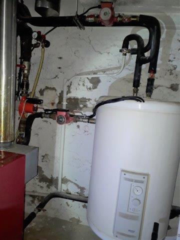

    Chaudière gaz Roca 100 couplée à ballon ECS avec un thermostat d'ambiance, radiateurs NON thermostatiques. Désolé, si la réponse a déjà été donnée, j'ai fait quelques recherches sans succès!
    Malgré le réglage du thermostat à une certaine température, l'eau chaude continue de circuler dans le tuyaux (et les radiateurs) et on dépasse donc systématiquement la température de consigne.
    Bizarrerie: quelle que soit la température de consigne (j'ai testé à 19 et 21°C), la pièce avec le thermostat chauffe jusqu'à 24°C, je n'ai pas constaté de température supérieure sur l'écran.
    Le thermostat ne semble pas avoir de problème: les piles sont neuves, si je les enlève, chaudière en mode 'hiver", la chaudière n'a plus de consigne et chauffe alors en continu. Normal !
    En changeant la température de consigne, je constate que le thermostat commande bien la chaudière: si température de la pièce est inférieure, cela déclenche effectivement le démarrage de la chaudière et commande son arrêt dès que la température de consigne est atteinte. Par contre, comme je l'écrivais, l'eau chaude continue de circuler et ce jusqu'à ces fameux 24°C. A partir de ce moment, je n'ai pas réussi à identifier quand la chaudière se déclenche à nouveau (elle est à la cave, de plus elle démarre parfois pour réchauffer l'ECS). Donc mon seul moyen de stopper la hausse de température est de passer la chaudière en mode été...
    Les seuls réglages apparents (que je n'ai pas modifiés) sont la température de la chaudière et du ballon.
    C'est arrivé sans qu'il y ait de manipulation quelconque. Seul problème notoire à signaler: il y a 2 mois, le robinet d'alimentation en eau de la chaudière est resté inopportunément ouvert. La chaudière était alors en permanence en surpression pendant quelques semaines jusqu'à ce que j'identifie la source du problème !!! Je ne sais pas si cela a pu provoquer un dysfonctionnement au niveau de la régulation de la température.
    Merci de votre aide.

    Selon ce que tu décris, ton thermostat (marque/modèle ?) semble commander le brûleur de la chaudière et non le circulateur. Ce dernier doit donc tourner en continu (sauf en position été).
    Dès lors, il est normal que l'eau chaude continue de circuler à l'arrêt de la chaudière et continue donc de chauffer le logement tant que la température d'eau n'a pas refroidie.
    C'est comme le fut du canon, cela peut prendre un certain temps à refroidir….
    Il faudrait voir si ton thermostat ne pourrait pas plutôt piloter le circulateur. La chaudière ne serait alors pilotée que par son aquastat = température chaudière/eau que tu règles directement sur la chaudière.
    Le problème ne se poserait pas si tu avais une régulation climatique = température départ eau dépendant de la température extérieure.
    Ainsi la température eau te permettrait d'avoir toujours la température intérieure souhaitée, même avec le circulateur constamment en fonctionnement.
    Mais ta chaudière ne permet probablement pas cela en circuit direct et il te faudrait alors un circuit mélangé (avec V3V) ce qui pourrait être trop cher à installer.

    Est-ce qu'il y a un ballon tampon ?

    Bonjour, merci pour vos réponses et désolé pour le délai, j'étais en vacances
    Non !
    Citation Envoyé par Martin695 Voir le message
    Oui, c'est ça le circulateur tourne en continu ! le modèle du thermostt est Aube TH147E-P
    Oui, c'est ce que j'ai pu lire par ailleurs. Mais ce qui est bizarre est que je n'ai jamais constaté ce phénomène à ce point-là auparavant (plusieurs degrés d'écart), ça date vraiment de cet hiver. J'ai l'impression que l'eau ne se refroidit jamais (la tuyauterie A/R chaudière et donc les radiateurs sont chauds en permanence et donc le logement en surchauffe malgré une baisse de la température de consigne (j'ai par ailleurs une consommation en gaz qui a explosé cette année!). Le thermostat semble faire son travail mais (peut-être me trompe-je?) j'ai l'impression que cette eau chaude proviendrait de la demande en ECS du ballon dont la température est réglée sur 55°C (et donc les brûleurs de la chaudière s'allument régulièrement pour conserver cette température.
    Je ne sais pas ! J'ai cet appareil installé sur le circulateur (Homeson).
    Je n'ai effectivement pas l'impression d'avoir ce système.
