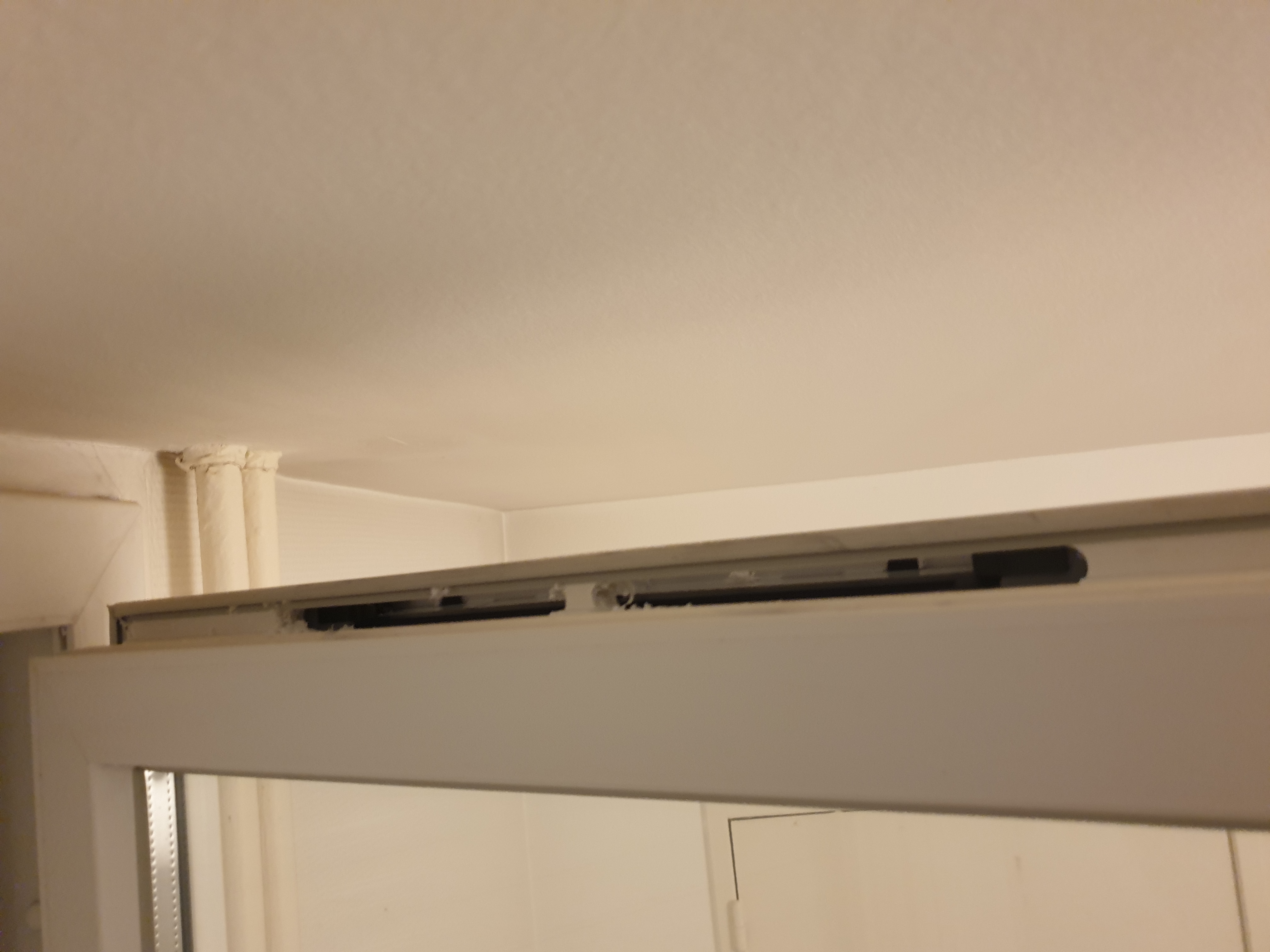

    Dans une copropriété, des travaux de ventilation des appartements sont en cours de réalisation.
    Je constate que les aérateurs qui ont été posés sur 2 fenêtre ne communiquent pas avec l'extérieur.
    En effet, les fenêtres possèdent un joint sur le dormant et un joint sur le battant.
    Je joins les 2 photos.
    Les trous oblongs réalisés communiquent avec l'espace clos entre les 2 joints et ne communiquent donc pas avec l'extérieur.
    Qui peut confirmer mon analyse?
    Pour quelle raison l'aérateur a-t-il été positionné aussi haut et pas plus bas dans le montant de la fenêtre avec une grille sur l'extérieur de la fenêtre?
    Merci par avance pour votre aide.

    L'air ne peut pas passer puisque les trous de passage de l'air arrivent dans l'espace entre les 2 joints de la fenêtre. Par rapport à l'extérieur, l'aérateur est situé après le joint situé sur le dormant.

    travail de cochon,
    les copeaux ne sont même pas nettoyés. ils vont finir par rentrer et bloquer le système de régulation du débit d'air...
    c'est sûr que ventiler avec un espace de quelques cm3, ça va poser pb...
    signaler les pb au syndic et à la société. au besoin avec un recommandé avec demande de remboursement des frais.

    Incompétence totale de l'installateur, qui non seulement fait un boulot dégueulasse, mais aussi un boulot inutile puisque pas situé au bon endroit (la mortaise devait traverser TOUTE l'épaisseur de l'ouvrant, et pas seulement son recouvrement), et surtout vient de bousiller la fenêtre complète.
    Je serais mort de rire si ce n'était pas aussi déplorable.
    Faites constater par le chef d'entreprise, et par votre assureur au besoin.

    des trous aux bons endroits... (mais en tout cas, éviter des fentes aussi longues, ça fragilise le cadre)
    2 solutions:
    • tout faire sur l'ouvrant (trous entre la zone intermédiaire et l'intérieur du cadre et trous entre l'extérieur et l'intérieur du cadre).
    • des trous dans le dormant entre la zone intermédiaire et l'extérieur.
    dans tous les cas, il faut une protection sur l'extérieur pour que la pluie ne rentre pas (et pas juste des bouts de plastique clipsés dans les trous).

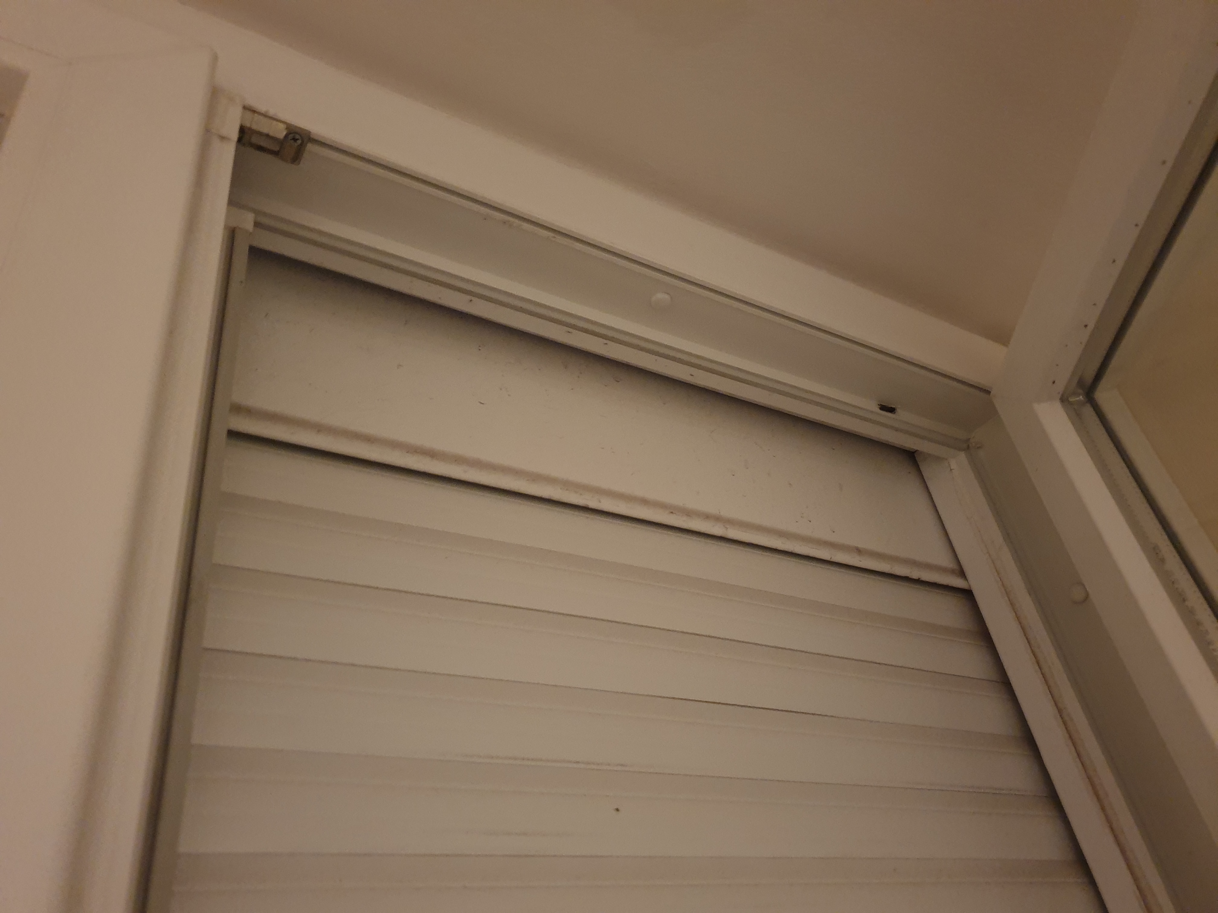

    Sur l'autre fenêtre (avec l'aérateur positionné plus bas), il doit aussi y avoir des trous et une protection qui donne sur l'extérieur. Est-ce bien le cas? (Sinon, ça ne débouche pas sur l'extérieur.)
    Par contre, c'est quoi la plaque en-haut entre le volet et le dormant?
    Le coffre du volet ?
    Pour l'aération, les mortaises ne sont pas forcément traversantes dans l'ouvrant, mais dans ce cas il y a une mortaise et une grille en vis-a-vis sur le dormant. Si le coffre du volet est posé dessus, ça risque d'être compliqué.

    Oui, c'est vrai qu'on peut aussi virer une partie du joint extérieur. Perso, je virerai plutôt en bas (l'air chaud extrait rechaufferait un quart de poil la zone et la pluie ne pourrait pas entrer).
    Ah ouais le caisson de volet qui mange de la surface vitrée... c'est du rapporté moyen. Une fenêtre plus petite avec plus d'isolation aurait pu être mise en place (mais hors sujet).

    bonjour, Il ne faut rien bricoler soi-même par contre, il faut informer tout le monde pour que ce soit rectifié avant que l'entreprise ne reparte.
    sur une photo, on voit l'extérieur de la fenêtre puisqu'il semble qu'elle soit ouverte. Le travail n'est pas terminé, puisque ça ne traverse pas, et en plus, il faut une grille, ça ne reste pas comme ça.
