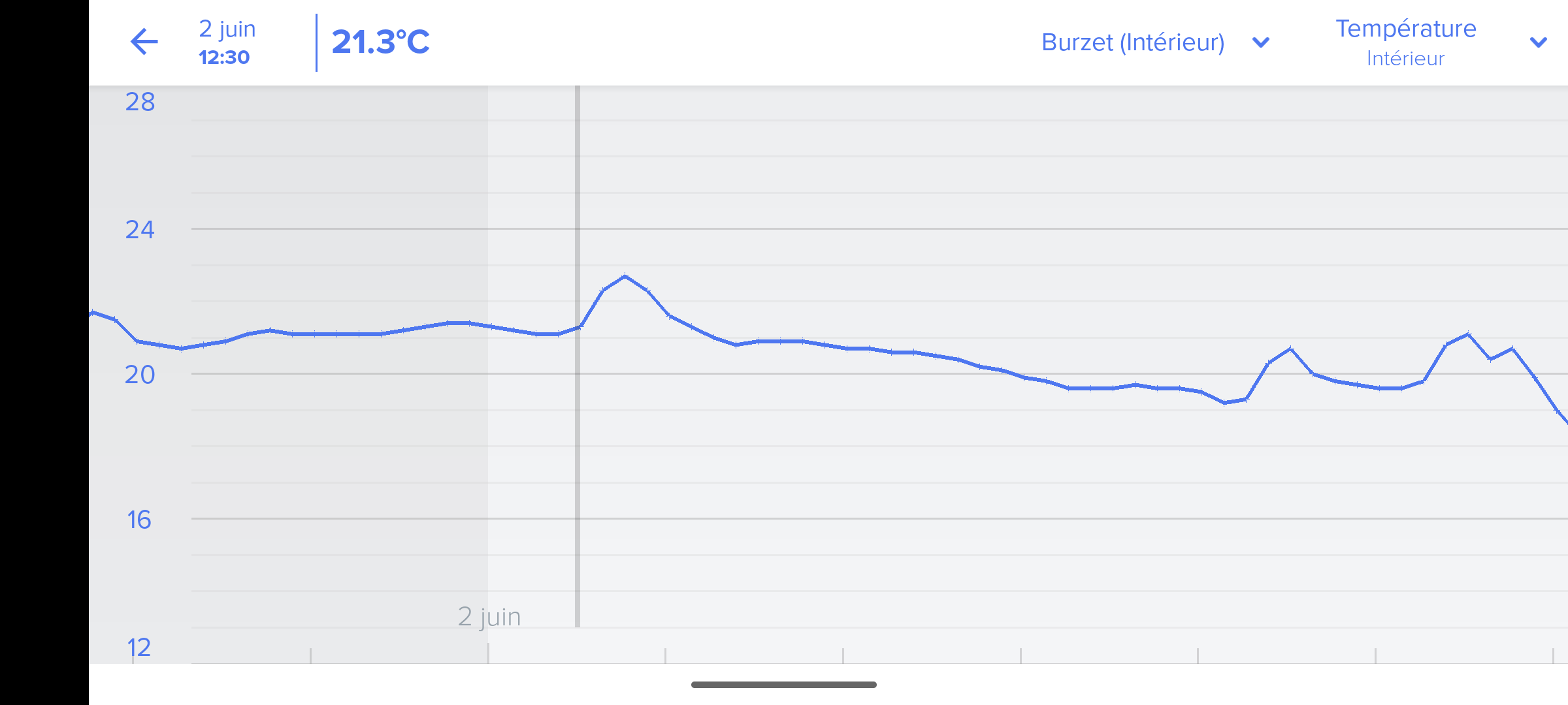

    Bonjour merci pour vos retours, voici les relevés températures humidité relevés sur plusieurs jours. En sachant que lorsque l'humidité baisse c'est que le déshumidificateur est mis en route.Screenshot_20250610-221717.pngScreenshot_20250610-221657.png
    cornychon
    Re : Réglages vmr
    Citation Envoyé par sophiea07 Voir le message
    Bonjour merci pour vos retours, voici les relevés températures humidité relevés sur plusieurs jours. En sachant que lorsque l'humidité baisse c'est que le déshumidificateur est mis en route.Pièce jointe 509485Pièce jointe 509486
    Il faut des relevés simultanés de (T°- HR), à des moments et des points bien identifiés.
    Le déshumidificateur se met en route en fonction de l’HR.
    Si tu penses que tes courbes sont exploitables, que tu peux faire l’impasse d’assimiler le lien que je t’ai donné, ce n’est pas un problème, je te laisse exploiter tes mesures.

    Voici mon diagramme de mollier sur un peu moins de moisScreenshot_20250611-162622.pngScreenshot_20250611-163448.png pour l'intérieur
    cornychon
    Re : Réglages vmr
    Voici mon diagramme de mollier sur un peu moins de moisPièce jointe 509501Pièce jointe 509502 pour l'intérieur
    Tes beaux graphiques servent à quoi ?
    Exemple simple de mesures:
    Tu mets en place trois points de mesures. Sous-sol, R de C, dernier étage. Trois matos à 12€
    Dans les conditions actuelles, Tu fais des mesures d’HR, de T°, matin, midi et soir sur 8 jours.
    Tu auras les humidités absolues. HA
    Si en moyenne, pour chaque mesure, tu as trois HA identiques, la maison est saine
    Si en moyenne, pour chaque mesure, tu as 4 g de plus dans le Sous-sol, de l’eau à l’état liquide ou vapeur rentre dans le sous-sol.
