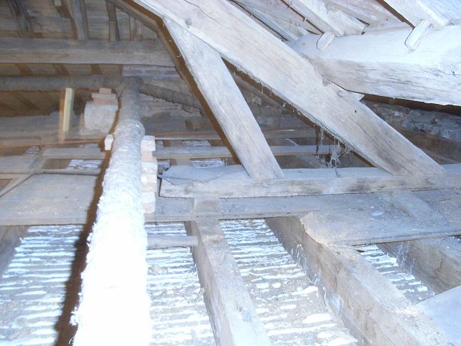

  6. #1236
    palus06
    Re : Isolation ouate de cellulose
    Bjr
    Pour rappel : je suis dans l'isolation de combles perdus.
    Projet : soufler de la ouate au dessus du plafond, dans des caissons horizontaux, entre solives.
    Je suis en train de mettre un frein vapeur entre solives (ça aurait pu être un pare poussière, mais... bon).
    Au début, je coupais le FV juste de la largeur entre solives.
    Finalement, je crois que c'est mieux que ça soit plus large que la largeur entre solives : si les bords remontent un peu, je vais pouvoir agrapher le FV sur les solives. Si un jour, le plafond craque ou si je dois refaire le lattis dans leque est le platre, si le FV est agraphé et retient la cellulose, je serais plus tranquille.
    Je suis niais, il a fallu que je fasse 20 caissons sur 32 pour me rendre compte de mon erreur
    Dernière modification par palus06 ; 28/09/2008 à 10h07.
  7. #1237
    palus06
    Suite du message précédent :
    avec la photo, c'est mieux (avant la pose du FV)
    http://forums.futura-sciences.com/at...2&d=1215792598
  8. #1238
    invite73cde8c9
    En effet, je suis d'accord avec ta solution
    Et puis la vapeur sera moins tentée de migrer vers les espaces gentiment laissée par les découpes mal ajustées
