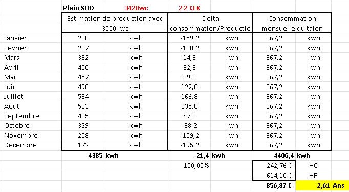

    J'ai regardé les investissements et le pourcentage d'autoconsommation sur plusieurs installations:
    Nom : 3120Wc .png
Affichages : 240
Taille : 9,5 Ko
    Wyse
    Re : Projet de production solaire -
    Je pense me laisser tenter par une installation 3000/3500Wc, évolutive. Après quelques années, on verra

    les calculs de retour sur investissement avec des moyennes ça ne fonctionne qu'avec la revente. En autoconsommation ça ne peut pas se calculer avec une moyenne mensuelle, à moins qu'à tout moment de la journée toute la puissance délivrée soit abosrbée par la maison.
    bobflux
    Ça se calcule en comparant la facture EDF d'avant et celle d'après
    Cette différence de montant couvre les frais d'achat, de placement, d'entretien et de réparation des PV sur leur durée de vie.
    20 ans plus tard tout est absorbé et à réinvestir, sauf à consommer quasi tout ce qui est produit ou là ou le soleil brille chaque jour, ce qui n'est pas le cas dans le NORD.
    Idem pour la voiture électrique, plus cher à l'achat, mais économique à chaque recharge de la batterie comparé au plein de carburant, mais une fois la batterie à remplacer (+/-10 ans) toutes les économies sont absorbées par le coût de son remplacement encore trop couteux.
    Alors ok, mais comment faire pour faire une estimation ? Je n'ai pas la production journalière d'une installation

    il faut aller voir ta consommation demiheure par demi heure, donnée soit par Enedis si tu as déjà un compte, soit par ton fournisseur si tu l'as autorisé à collecter les données Linky.
    Ça va te donner certainement une idée plus précise de ton profil de conso.
