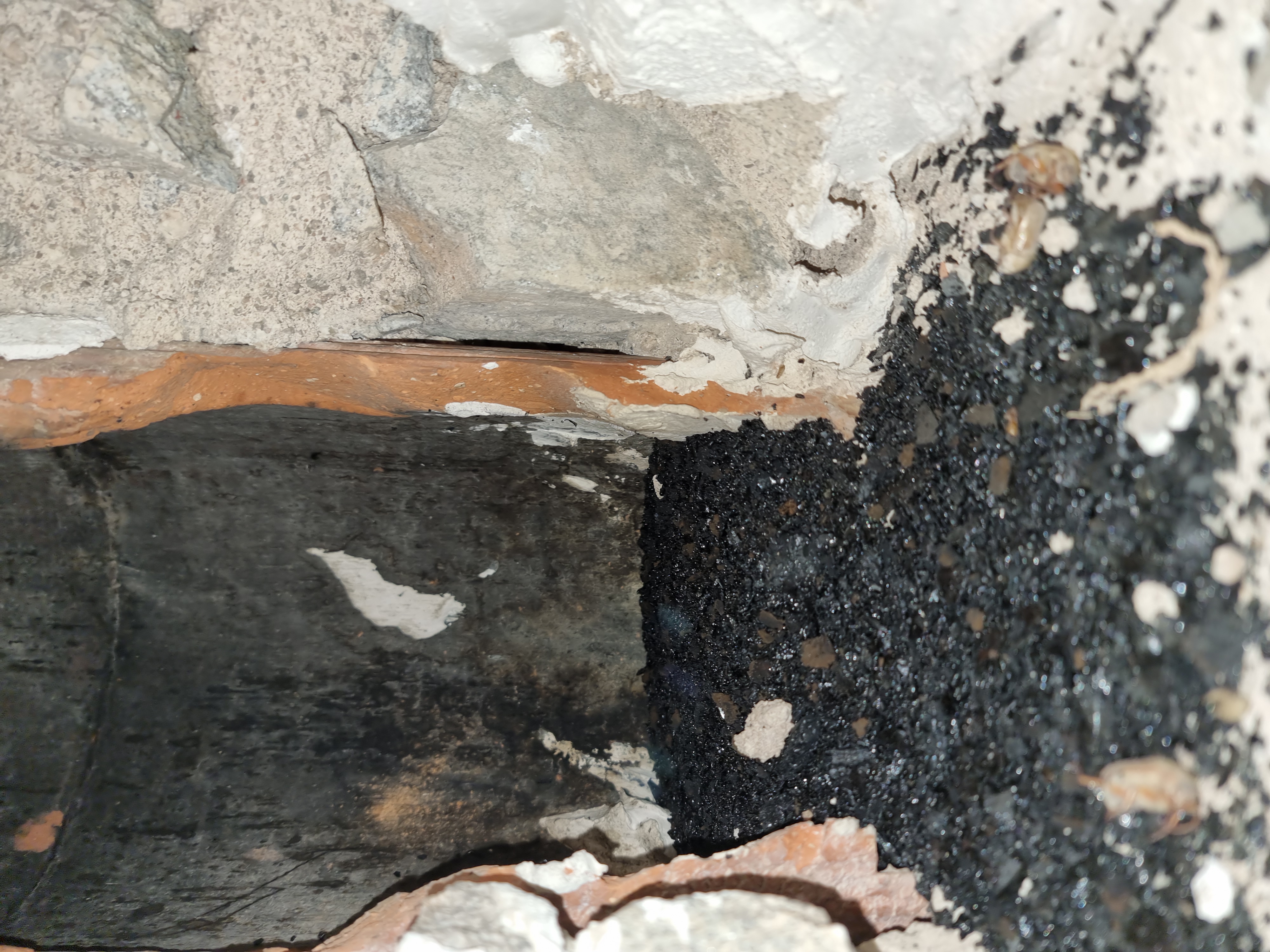

    Je possède un petit poêle à bois de 5 kw dont je trouve le tirage très mauvais, il n'y a pas d'arrivée d'air directe (un seul conduit pour évacuer la fumée) c'est donc une arrivée d'air indirecte.
    C'est là que je me pose des questions, mis à part les petites aérations qu'ont mes fenêtres sur le coté je n'ai pas de grille dans cette pièce, est-ce bien conforme? J'ai une grille de ventilation pour ma chaudière qui se situe dans ma cuisine (pièce à coté sans porte).
    Sinon quelle serait la solution svp? Mes murs font bonnement 50 cms.
    Merci!

    Légalement il faut une entrée d'air dans la pièce du poêle, mais la grille de la chaudière permet à l'air d'aller au poêle sans obstacle.
    Le manque de tirage n'est sans doute pas du au manque d'air entrant.
    Le bois pas assez sec et ou la conduite de la flambée peuvent conduire à peu de tirage (températures du foyer et des fumées trop basses.
    Le tirage de la chaudière peut aussi perturber le tirage du poêle, malgré la grille dédiée, la maison présente une dépression plus forte quand la chaudière fonctionne.
    Une VMC peut aussi agir sur le tirage.
    On est dans un début d'automne assez doux, hors le tirage dépend de la différence entre la température des fumées et celle de l'air extérieur.
    Si les murs font 50 cm, je suspecte que le conduit du poêle donne dans un conduit maçonné dans un mur.
    Si ce conduit n'est pas entièrement tubé, les fumées ont le temps de refroidir sérieusement avant de sortir, d'où moins de tirage.
    Le problème se pose également mais moins fortement s'il est tubé en simple peau.
    Les feux étant intermittents (automne doux), le conduit refroidit entre chaque feux.
    A la limite cela peut conduire au refoulement des fumées lors de l'allumage.

    Merci de vos réponses, voici un schéma avec l'entrée d'air en rouge, il s'agit d'un cercle de 10cm de diamètre derrière le meuble de cuisine.
    Le conduit dépasse le faite, ramonée tous les ans et le bois très sec.
    Je pense du coup que c'est l'ouverture qui est mal fichue sur mon jotul (f167), je ne vois que ça car ça se produit peu importe le temps extérieur.

    C'est pas une entrée d'air mal placée qui nuit au fonctionnement d'un poele,mais 9/10 un conduit non adapté en hauteur ,diamètre,par rapport à la puissance du poele;
    peux-tu répondre au §6 ?
    cdlt
    Dafft
    Re : Mon Poêle est-il aux normes?
    Tubage inox 150 mm
    En regardant la facture je vois "Prise d'air - Kit de raccordement du poêle étanche à l'air à réaliser dans même boisseau que tubage avec séparartion dans boisseau", je me souviens maintenant qu'ils avaient percé mais avaient rebouché car le conduit était cimenté pile à l'endroit où la prise d'air devait venir
    Dafft
    Et voici le conduit vu du bas ( qui a été bouché malheureusement à la moitié du poêle)
    Remoi, Il ya mieux comme entrée d'air (... derrière le meuble de cuisine...) !!SANS obstruction (meuble) c'est plus efficasse.
