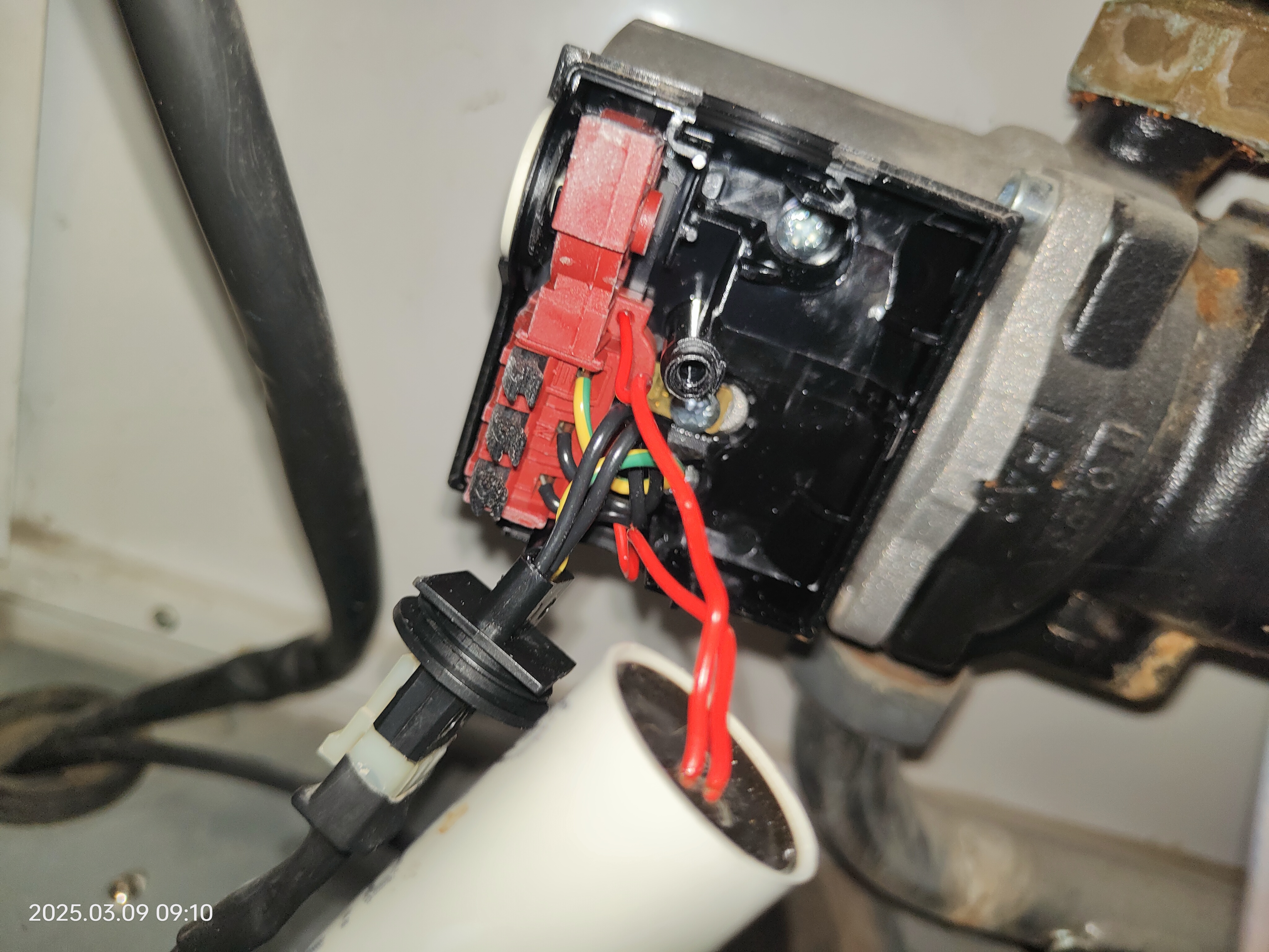

    Bonjour tout le monde !
    Je suis très embêté, j'ai un boîtier de contrôle de circulateur Salmson qui a eu un faux contact et a fondu, de ce fait, plus de chauffage.
    Je suis aller chez plusieurs revendeur de la marque qui n'ont pas de solutions, circulateur incorporer dans une chaudière Chauffage français, donc la marque Salmson m'a renvoyé directement auprès du fabricant chaudière.
    J'ai essayé plusieurs fois des les contacter, sans réponse..
    Est ce que quelqu'un aurait dans son stock un circulateur comme celui ci ? ( Voir photo 1 )
    Ou une information pour trouver un équivalent ? J'ai cherché partout mais rien ..
    Le circulateur en lui même fonctionne, c'est simplement le boîtier contenant les connecteurs et la résistance qui est mort ( voir photo 2 ) le petit boîtier rouge qui permet de sélectionner la puissance circulateur.
    Le circulateur en questions est un Salmson dyl 43-15c
    Merci par avance

    Bonjour Nozni,
    Si j'ai bien compris, c'est le sélecteur de vitesse qui est mourru !
    Puisque le circulateur fonctionne, il serait simple de se passer du sélecteur de vitesse.
    je suppose que tu ne changes pas de vitesse en permanence et tout aussi bien que tu ne l'as jamais sollicité.
    Mais il faut etre un peu électricien pour "shunter" ton sélecteur sur une vitesse fixe.
    Là est le hic....mais c'est faisable.

    bonjour justement non c'est une série spécifique pour être intégrer dans une gamme de chaudière, comme le fait danfoss etc...
    donc comme l'indique bibi il faut le shunter les fils pour choisir une vitesse un bon compromis la vitesse 2.

    Il n'y a rien a schunter du tout, on est sur de l'électricité sur de la tuyauterie contenant de l'eau.
    Salmson a été absorbé par Willo, il faut donc chercher chez Willo, leur ancienne gamme.
    https://wilo.com/eg/en/Solutions-Fin...ce=chatgpt.com
    https://wilo.com/eg/en/Solutions-Fin...on/salmson-dyl
    Mais n'importe quel circulateur du commerce en G1 130 mm fera l'affaire

    lantenay a raison j'ai indiqué une erreur, néanmoins le shuntage est simple sauf si le capot est cassé et il vaudrait mieux le remplacer pour garder les câbles protégés

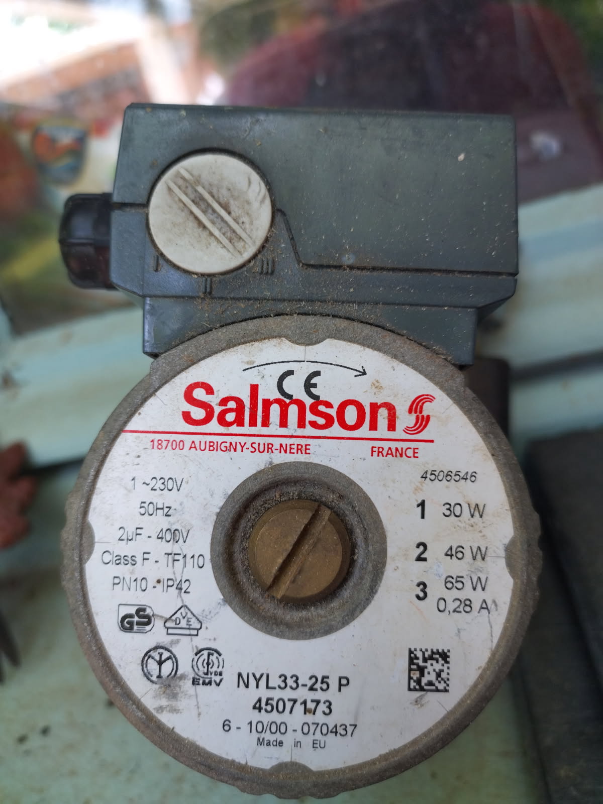

    Merci pour votre réponse, j'ai eu par une connaissance un circulateur mais qui est moins puissant que celui présent et le branchement électrique n'est pas le même. Il y a il possibilité de faire le branchement tout de même. ? Nom : IMG_20250806_235252.jpg

    A savoir que j'ai 3 étages au dessus
    Re : Circulateur chauffage Salmson
    la documentation indique 1 1.2' pour ce modèle donc cela ne devrait pas convenir car il faut 1' pour votre machine.
    le coffret elec est cassé fondu ou pas ? sinon (moi je ferai le shunt pour choisir la vitesse 2)

    Oui le "coffret" rouge permettant le choix de vitesse est fondue sur mon circulateur :/
    Le circulateur du bon coin indiqué plus haut serait adapté ? Niveau dimensions/ branchement ?

    Celui que vous avez récupéré conviendra parfaitement.
    Ne remplacez que l'ensemble bloc moteur, rotor, stator et bornier, ceci afin de conserver le purgeur automatique installé sur la volute du circulateur d'origine.
