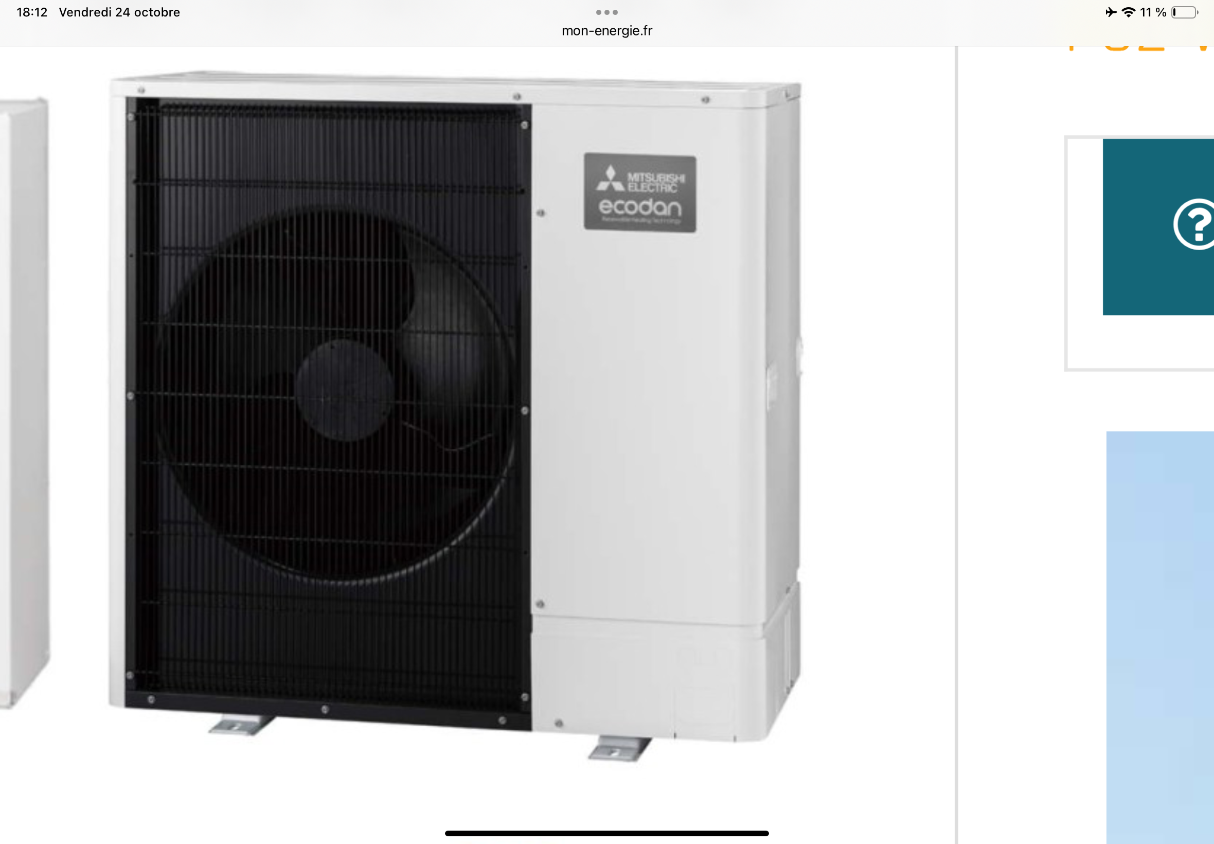

    J’ai une PAC AIR EAU Power Inverter Silence 12 monophasé Mitsubishi
    (D’après un ami ) Avant la mise en route , est il nécessaire ou pas de mettre l’unité extérieur ( le compresseur )en marche 24h avant ?
    Car son branchement vient d’un différentiel 30ma ,il est couplé avec la centrale
    il,n’est pas autonome donc je ne peux pas le mettre en route 24h ..
    Merci de votre aide

    bonsoir je n'ai rien compris à ce que suggère votre ami.
    une pac a une seule alimentation.
    la régulation gère ensuite la PAC.
    la seule chose à respecter : on doit arrêter la PAC proprement sur OFF et on doit attendre idéalement 15mns avant de couper l'alimentation (disjoncteur de l'alimentation sur OFF).

    Merci d’avoir répondu,
    Apparement en mettant le différentiel 30 ma , l’unité extérieur ( le compresseur) se met en marche ( aucun voyant sur l’unité extérieur)
    Je ne sais pas comment et le câblage..
    Après 24h , mettre le disjoncteur C32 pour mettre la,centrale intérieur ..
    Pas grave , dans le doute, je vais mettre sur 24h le compresseur

    après lecture le module hydraulique est alimenté par le groupe extérieur c'est le coeur du système.
    le C32 est destiné uniquement aux résistances électriques(donc on s'en fiche où on les laisse sur OFF tout dépend où on se trouve).

    Voici l'explication qui a été donnée:
    Citation Envoyé par bibifikotin
    Bsr à toi,
    Et ça va servir à quoi de le mettre en service 24 h à l'avance pour rien ?
    Comme les constructeurs savent ce qu'ils font et que cela n'est pas prévu
    demande à ton ami ...ou il a pris cette info ?
    La réponse :
    De son technicien Mitsubishi qui lui a installé sa paC
    Re : Pac - Faut il allumer le compresseur 24h avant ..?
    sur certains appareils de forte puissance il existe un réchauffeur d'huile afin qu'une fois en route la lubrification se fasse correctement (trop froid=> huile figée => mauvaise lubrification) dans ce cas le constructeur indique de mettre l'unité sous tension à l'avance, le temps de réchauffage pouvant atteindre 24h,
    si on met l'unité sous tension elle ne démarrera que quand l'huile aura atteint la bonne température pour démarrer sans problème
    il faudrait fournir le modèle exact de l'appareil pour pouvoir en dire plus

    bonjour c'est exact pour la chauffe du carter du compresseur et ca dérive à un discours erroné du technicien mitsu, mettre en route 24h avant le groupe extérieur ca ne veut rien dire car le coeur du système c'est le groupe extérieur qui alimente aussi le module hydraulique intérieur donc 24h avant quoi ? si c'est le souhait d'utiliser sa PAC ?
    en tout cas la chauffe est rapide sur ses petites machines et toutes n'ont pas obligatoirement un réchauffage du carter.

    Si les clims du bowling sont hors tension depuis plusieurs heures et que je les mets sous tension et tente de les démarrer elles ne démarreront pas avant plusieurs heures

    Mitsubishi PAC AIR / EAU
    Power Inverter Silence 12 monophasé, split system, (Groupe PUD-
    SWM120VAA + module ERSD-VM6D), au nouveau fluide frigorigène
    R32, d'une puissance calorifique nominale de 12 000W,
    fonctionnement jusqu'à une T° extérieure de -25°C, COP pour T° Ext
    +7°C et T° d'eau + 35°C = 4.70, Rendement saisonnier 177%, Label
    A+++ :
    Télécommande sans fil Hydrobox PAR-WT50R-E :

    Le fait de devoir mettre sous tension 24 heures avant de démarrer pour préchauffer l'huile c'était autrefois lorsque les pompes à chaleur étaient avec des compresseurs à pistons et en tout ou rien. aujourd'hui avec des compresseurs inverters qui démarrent en douceur ça ne sert à rien.

    faux,
    les appareils que j'ai à gérer sont scroll inverters et à la mise sous tension après un arrêt prolongé un préchauffage de plusieurs heures est nécessaire
    je ne sais pas ce que tu veux dire par "autrefois", les appareils dont je parle ont quinze ans
    la PAC PUD-SWM120VAA est donnée pour 12kW, ça commence à faire, je ne serais pas étonné qu'il y ait effectivement un préchauffage

    bonjour à tous.
    mitsu documentations toujours inexistante sur mon espace pro, obligé de trouver sur internet. (une des raisons pourquoi je n'ai jamais installé de mitsu
    sauf erreur de ma part, il n'y a pas de résistance de carter sur ces petites machines.
    voir page 18/76 compresseur ==> MC
    https://deltron.hr/media/be/9c/f3/17...st-1932025.pdf.
    donc l'histoire des 24h ici n'est pas justifié.
    mauvaise lubrification oui, mais la raison ce n'est pas l'huile figée, c'est pour éviter une trop grande quantité de fluide dans l'huile(miscibilité) ce qui ferait au démarrage une trop grande quantité d'huile qui part dans l'installation, cela fait de la mousse dans le voyant de liquide si on fait du pomp down (chambre froide), baisse d'huile dans le carter c'est un risque de manque de lubrification.

    Merci racard pour le document,
    Effectivement, on ne voit pas sur le schéma correspondant de résistance de préchauffage, la question du préchauffage de l'huile ne concerne donc pas cet appareil
