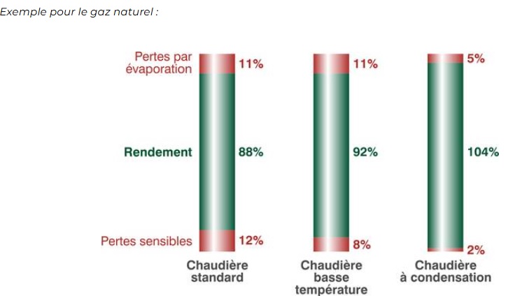

    si c'est une tirage naturel entre 25 et 30 % de moins avec une condensation
    une ventouse 15% de moins avec une condensation
    Donc au sol et à gaz à tirage naturel = 25 à 30% de consommation en moins, ça me semble beaucoup
    Pourquoi celle à ventouse est-elle moins performante (10 à 15 % de moins c'est pas rien) ?

    ben non c'est l'inverse si 15% d'économie avec une condensation cela indique que la ventouse est plus économe que la chaudière tirage naturel.
    tirage naturel il y a deux modèles :
    bruleur à air soufflé on perd de l'énergie en préventilation et il y a aussi une convection permanente.
    instantanée : il y a un radiateur sous le conduit de cheminée, par conséquent on chauffe 300w environ en permanence et ca part chauffer les mouettes...

    Sans répondre exactement à ta question NI au rebond de Racard, il faut noter une chose: la condensation a amené des rendement supérieur à 100 % dans les discours marketing du cramage de fossile.
    Comme si une PAC à effet thermo était cachée dans une chaudière condensation. C' est rigolo, le marketing y croit sans doute, la physique un peu moins.
    C'est nawak, mais ça passe ( y compris auprés des hautes instances de l'état ). Même Izy ( hélas..hélas..) parle de rendement de 105 à 110 % sur le PCI en condensation. Comment peut écrire un tel non sens ?
    Je ne suis pas toujours OK avec Racard, mais je le rejoins sur la préventil' ou instantannée ( sauf que je ne saurai chiffrer le surplus ).
    On peut parler de la ventil' permanente ( plus ou moins énergivore ) et de la perte par convection, surtout dans 2 cas:
    - chauffer inter saison à faible déperdition kWh, et à T°eau requise a priori faible, et peu de déclanchements par jour.
    - la question de l'ECS en dehors de la chauffe chauffage, et la nécessité de réchauffer aussi une masse de corps de chauffe ( qui finit aussi à par chauffer le cul des mouettes, ou les gonades du bon dieu, ou ce qu'on veut ).
    agitateur heureusement qu'il y a un désaccord avec moi de temps en temps...
    il n'y a rien de marketing c'est 100% physique.
    les chaudières avant l'invention de la condensation etaient affichées avec le rendement sur le PCI 89-91%.
    lorsque la condensation est apparue il a été décide de ne pas indiquer le rendement sur PCS car on n'aurait pas montrer l'économie par l'écart du rendement donc on a indiqué 109% sur PCI avec un retour à 30°.
    sur la saison on peut taper du 105-106% moyen sur PCI.
    une chaudière à ventouse c'est 90-91% de rendement donc comparé avec la même condensation on a 15% d'écart.
    la chaudière à ventouse BT n'a pas de radiateur et pas de convection bruleur OFF ceci explique cela l'écart est uniquement basé sur le rendement en mode bruleur ON.
    juste des pertes à l'arrêt convection dans l'ambiant de la chaudière, ce sont toutes les deux des chaudières étanches pas de communication de l'air ambiant avec le corps de chauffe de la chaudière.
    le rendement théorique maxi c'est 111 % sur PCI.
    le fournisseur d'énergie vend que du PCS.
    une chaudière à condensation qui ne condense pas alors on est < à 100% sur PCI environ 94% car ca va condenser juste au démarrage et le corp de chauffe en inox tiendra longtemps...
    il y a beaucoup moins de régulation vendues que de chaudières à condensation.
    donc il y a des chaudières à condensation en ON/OFF avec un thermostat c'est pourtant interdit depuis 2017.
    sur la chaudière l'aquastat à 65-70° et tout le monde est content

    C'est purement une question de définition : si on faisait des cartons à pizza mangeables, le rendement calorique serait supérieur à 100% des calories de la pizza.
    Je rejoins totalement Bob.
    Les mots ont un sens.
    Le rendement sur PCI carburant aura à du mal à dépasser 100 % en chaudière qui crame du fossile, et ça c'est trés physique.
    Les valeurs de rendements étaient bidons avant, ce qui conduit à des valeurs toutes aussi bidons et extrapolées maintenant, mais c'est pas du PCI.
    On pourrait faire un // avec le moteur thermique ( essence ou diésel, je viens d'écrire sur ce sujet dans ce forum ) en terme de rendement mécanique. Si "on" considérait dans les années milieu 80 qu'un atmo était à 35 % de rendement méca, ....on a atteint plus tard du 40% maxi en mazout. Sur une base éculée de 3O% sur PCI = 100 % ( ce qui est archi bidon ), on pourrait dire que passer à 35 ou 40% en rendement méca serait + de 100% ....mais ça reste trés loin du PCI pour le rendement méca.
    En chaudière co génération ( sujet complexe il est vrai ) on parle d'install' EDF, pas la chaudière du pékin résident moyen, la génération de chaleur est basse au profit du kWh élec. Mais en système standrd ( et plus poussé qu'une chaudière domestique ) le plafond de rendement thermique plafonne à 90% ( et donc sans co génération )
    Pour de vrai, si on a 15% écart conso entre une condensation et une non condensé, sur la base du PCI dans la cuve, ce sera le bout du monde ( et sans doute en comparant un modèle hors d'âge et un truc récent ). A chacun de faire ses claculs.
    Pour la question de l'aquastat, par contre, je te rejoins.
    Et, globalement aussi, sur le fait qu'une large majorité de pseudo condensation le sont pas. Sans doute un peu moins sur les toutes dernières années ( mais il faudra changer la cuve trés souvent ).
    agitateur alors la c'est un raisonnement faux avec un rendement à 100%.
    il n'y a rien de bidon, les rendements des chaudières ont toujours été indiqués en PCI jamais en PCS !

    Le truc c'est que le rendement sur PCI pour les chaudières à condensation est donné à 30% de puissance alors que sans condensation c'est à la puissance max. Donc l’arnaque aux gains est encore plus forte.
    Mon changement de chaudière après 22 ans m'a fait gagner 6%, à Pmax je suis passé de 92% à 98%, données constructeur et mesure annuelle réglementaire.
