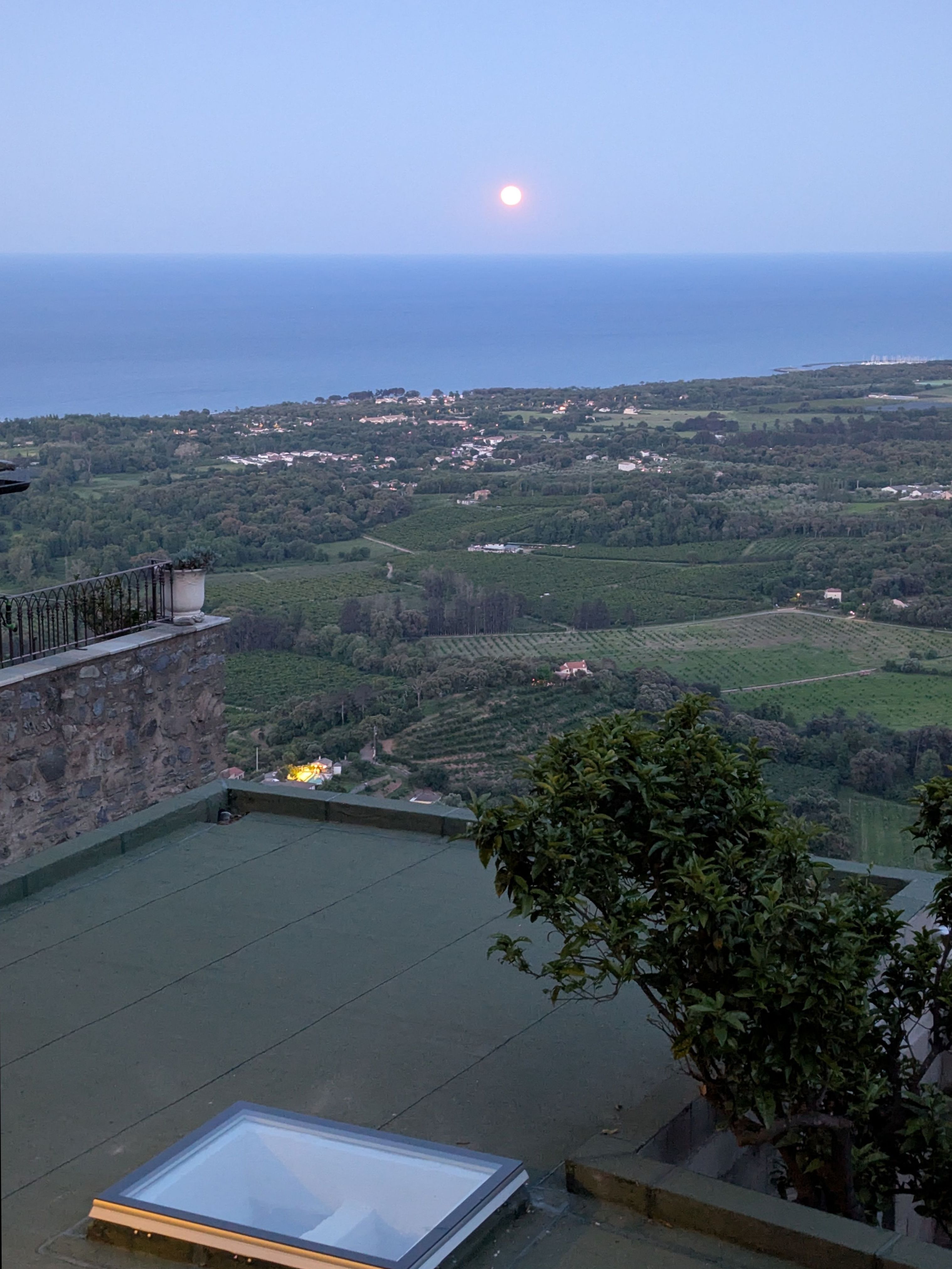

    Nous sommes sur une petite construction atypique en Corse (altitude 200m)
    Petite maison de 40m² exposée plein-sud avec toit terrasse.
    Nom : pxl_2066.jpg
Affichages : 227
Taille : 503,9 Ko
    Construction agglo béton + laine de bois en ITE; pas de grande baie vitrée en façade (ABF)
    Je me pose des questions existentielles à propos du toit
    Il a été fait classiquement : poutrelles + hourdis polystyrene + dalle 5cm (j'ai demandé une petite pente, bien que le maçon m'ai assuré qu'ils n'en faisaient jamais !)
    Je pensais mettre dessus : EPDM + graviers blancs
    J'ai peur que la continuité Chappe > poutrelles ne m'apporte de la condensation au droit des poutrelles et pensais donc isoler par dessus l'étanchéité
    Une petite simulation ici : https://www.ubakus.de/fr/u-wert-rechner/? me donne un "temps de séchage" mauvais et donc de l'humidité trop forte.
    Votre avis là dessus ?

    bjr:
    il y toutes sortes de poutrelles et de hourdis;pourquoi ne pas mettre la feuille de calcul avec les valeurs?
    Comment fait ton maçon pour évacuer l'eau?je suppose qu'il ne faut pas lui parler de DTU?
    As-tu réfléchi à une solution terrasse végétalisée?
    3 évacuations prévues, et pour les flaques : Il fait chaud : elle finit par s'évaporer

    < .... et pensais donc isoler par dessus l'étanchéité .... >
    Oui c'est ce que l'on appelle la technique dite de la toiture inversée, un des avantages de ce procédé c'est de protéger
    l'étanchéité proprement dite , donc de prolonger sa durée de vie.

    Oups : SOUS l'étanchéité !!!

    la technique dite de la toiture inversée c'est bien l'isolant SUR (ou au dessus) de l'étanchéité.

    Si l'évacuation de l'eau se fait au niveau de l'étanchéité, l'isolent baigne dans l'eau ?
    lucienpel
    Re : Isolation toit terrasse neuve
    <L'évacuation de l'eau dans une toiture inversée
    se fait via un système de drainage performant qui inclut une pente adéquate, des gouttières et des descentes. L'eau s'écoule sous l'isolant (en polystyrène extrudé, qui est imperméable) jusqu'à l'étanchéité, puis est dirigée vers les égouts. Il est crucial de maintenir le système d'évacuation propre pour éviter les stagnations, qui pourraient affecter les performances thermiques de l'isolant >
    Cdt

    Bon, je viens de consulter pas mal de docs et vidéos là-dessus
    Il y a des évacuations qui prennent le max d'eau au dessus du l'isolant et le reste sous l'isolant...
    Il faut juste le prévoir au niveau de l’accrotere.
    Et l'étanchéité, feuille goudronnée ou epdm ?

    Merci pour toutes vos réponses.
    Après moultes négociations, j'ai réussi à faire mettre une pente à la dalle
    En fait, le couvreur n'a pas voulu inverser l'isolation
    Voilà le résultat final, je ne sais pas encore si je mets autre chose dessus, les bâtiments de France veulent un toit végétalisé, alors que cela ne se fait pas dans le coin
    Vue la difficulté du boulot, j'aurais pu le faire moi-même, ma chérie ayant une enormous crainte des infiltrations, a préféré un pro ...

    "....l y a des évacuations qui prennent le max d'eau au dessus du l'isolant et le reste sous l'isolant..."
    Si de l'eau sous l'isolant (meme peu), c'est donc pas....étanche !! Une dalle brute n'est jamais étanche.
    Les Batiement de France veulent du végétalisé...... demande leur donc comment ils conservent le vert ,
    Faut arroser...... qui peut dire fuite !
    C'est madame qui pas etre contente !!
    Moi j'aurais vu étanchéité sur le dessus , (bien sur pente) et gravier blanc

    <Voilà le résultat final, je ne sais pas encore si je mets autre chose dessus >
    on peut laisser cette étanchéité tel quel (à part bien sur injonction des bâtiments de France) .
    Si vous rajoutez quelque chose bien tenir compte du poids rapporté.
