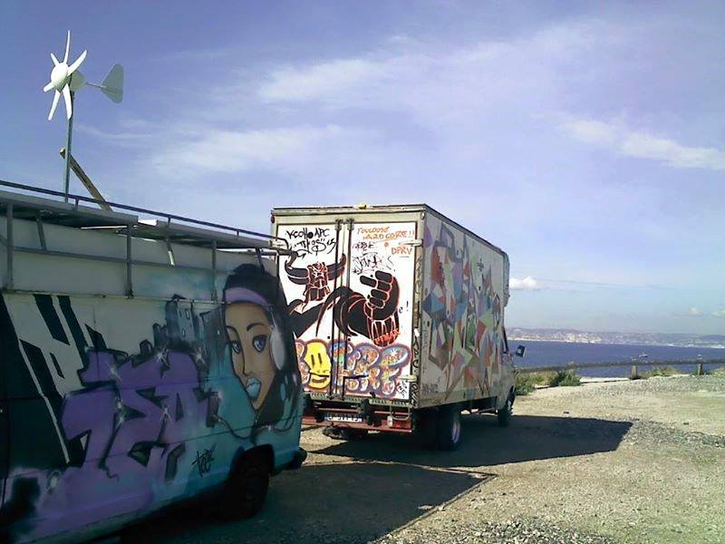

    D'ailleurs j'ai reçu l'éolienne mais si vraiment elle peut fournir 500w le controleur j'en doute. Vu la taille du truc et la taille des cables ça doit pas dépasser les 150 (ce qui me suffit mais l'annonce est mensongère)
    j'ai du mal à y croire car j'ai fabriqué il y à quelques années une éolienne qui à vide montait à 70v continus, la même éolienne branchée sur une batterie plomb/acide s'alignait sur la tension de batterie, une fois la tension max atteinte un montage de mon cru (transistor, relais etc) coupait la charge vers la batterie et basculait le courant sur une lampe
    ce système m'a d'ailleurs permis de rénénérer la batterie qui au départ n'était pas très en forme, les salves de courant à la commutation de charge ont du jouer un rôle
    l'éolienne à mourru un jour de tempète

    Le boitié est moulé en résinne
    Je crois que j'avais ouvert l'ancien je vais voir s'il traine quelque part. Mais pas dit que le nouveau soit le même.
    Là en faisant tourner à la perceuse on voit la tension augmenter sur une petite lithium 100AH (12.8). Oui bon c'est exceptionnel mais pas de vent en ce moment !!!
    Sinon je voulais demander si l'éolienne est loin de la batterie on rallonge les 3 câbles alternatifs avant le controleur ? Ou les 2 câbles CC du controleur à la batterie ?
    Pour ce qui est de la mettre loin du camion non impossible. Le bruit ? Il est plus agréable que celui sifflant du vent donc pour moi c'était un point positif.
    Et là elle n'est pas SUR le toit, mais fixée sur l'avant de la caisse, bien solidement sur le contreplaqué interne qui supportait à la base le frigo énorme. Je doute que ça bouge. Sur le précédent camion j'avais soudé un support vers l'arrière droit mais j'ai du cogné une branche et ma soudure au MIG ne devait pas valoir grand chose (bon l'éolienne était posé à plat quand je roulais, et il avait fallu faire un système de désamboitage de la queue !!)

    Oui aussi mais sérieusement le bruit plus grave et moins saccadé que celui du vent est clairement plus agréable !
    Sinon donc personne a la réponse de savoir s'il vaut mieux rallonger les câbles alternatifs de l'éolienne AVANT le régulateur (placé alors à proximité de la batterie) ou rallonger les câbles continus APRES le régulateur (placé alors près de l'éolienne).
    On parle d'une longueur d'environ 5M
    En tout les cas en tournant à la perceuse, même à vitesse faible et branché sur la grosse batterie 300AH (chargée à moins de 12V) ça charge

    ca ne change rien l'important c'est de mettre à l'abri le régulateur tant qu'à faire donc on prolonge entre l'alternateur et ce régulateur.
    500W sous 24V en triphasé je mettrais une rallonge en 2.5²

    Pour moi il vaut mieux rallonger les câbles de l'éolienne, l'alternatif se transporte mieux que le continu, plus de tension avant le régulateur donc moins de courant..
    exemple: EDF préfère faire circuler 600 000 volts alternatif sur de grandes distances plutôt que placer des transformateurs près des centrales pour abaisser le 600 000v à 20 000 puis à 410v

  30. #60
    da23real
    Re : Eolienne pour camion (batterie lithium 12.8v)
    Oui sauf que là à moins de 50km/h de vent ça fait trembler tout le camion.
    https://youtube.com/shorts/f9VjNfNWgaI
    Je doute que ça soit mon support qui tremble en fait même à faible vitesse on voit la queue derrière qui oscille de droit à gauche mais j'ai pas réussi à le filmer (sur la 2ème partie de la video)
    J'avais pas ça avec la précédente pourtant monté bien plus "folclo" notamment sur le petit camion
    Nom : 60600451_664231274022472_817605225895428096_n.jpg
Affichages : 137
Taille : 75,0 Ko
    Enfin en tout les cas j'en ai pas la souvenir
    Et je doute que ce soit lié au fait que le camion n'est pas bien à plat actuellement car c'était aussi souvent le cas à l'époque et je n'ai pas le souvenir que ça posait ce problème
