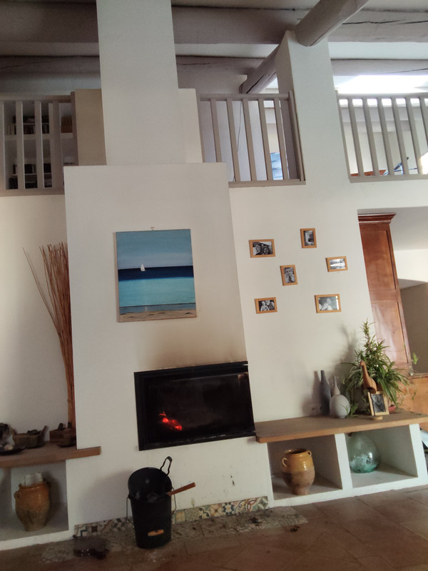

    Bonjour à tous. Voici la photo de mon insert.
    Les deux bouches de sortie sont en haut de la hotte, à plat. Le problème est que ça ne chauffe (trop) la mezzanine et dans la pièce de bas, nous n'avons que le rayonnement de la vitre. Comment récupérer la chaleur qui sort des grilles et l'envoyer vers le bas ? J'ai trouvé des extracteurs d'air chaud mais ils sont ronds. Autre idée, placer des petits ventilateurs derrière les bouches de sortie, pas sûr que cela serve à quelque chose. D'autres idées ? Cordialement.
    Dans une pièce isolation des débuts 90, pour 0°C ext et +20°C int, la différence de températures est de l'ordre de 1.5°C par mètre de différence de niveau « mètres d’altitude »
    Pour une pièce normale de 2.5 m de hauteur, le ∆T entre le sol et le plafond, est d’environ 3.5 °C,
    Pour une pièce avec mezzanine de 5 m, le ∆T est d’environ 5 x 1.5 = 7,5°C
    Tu as le rayonnement de la vitre, lorsque les rayons du soleil rentrent chez toi.
    Lorsqu’il n’y a plus de soleil, c’est la vitre qui rayonne de la chaleur vers l’extérieur.
    La chaleur va toujours vers le froid.
    Un petit hors sujet: Le glaçon dans le pastis ne donne pas de froid au pastis. C'est le pastis qui chauffe le glaçon, jusqu'à l'avoir complètement fait passé de l'état solide à l'état liquide. C'est en perdant de l'énergie que le pastis baise en température.
    La chaleur qui sort des grilles va dans la maison. Il n’y a rien à récupérer.
    En revanche, (pour une hauteur supposée de 5 mètres) tu te retrouves avec des écarts de températures de 1.5 x 5 = 7,5 °C
    Pour uniformiser les températures, il faut créer de la convection forcée. (air qui tourne en boucle)

    Le débit d’air en convection forcé, pour avoir un ∆T de 2°C est de :
    D = ( 3000 / 2) / 0.334 = 4491 m3/h
    Le ventilateur de plafond doit avoir un débit d’air réglable de 0 à 5000 m3/h
    Les petits ventilateurs ont des débits d’air d’environ 150 m3/h, et sont incapables d’établir une boucle de convection forcée.

    Salut, j'aurais pu faire une recherche, toutes les réponses étaient dans la mezzanine, le retour...
    Ton post m'a rappelé les cours de thermo à la fac.
    Dans mon cas, la pièce du bas fait 4,5 m à la limite de la mezzanine, la mezzanine faisant 5 m de haut.
    En parlant de rayonnement de la vitre, c'était celle de l'insert.
    Sans voir bu de pastis où je maîtrise la fonte des glaçons, la différence de température entre la pièce du bas, à droite et la mezzanine doit avoisiner les 15 degrés et encore je n'ose même pas imaginer la température en haut de la mezzanine...
    Bref, j'hésite entre un gros ventilateur de plafond situé tout en haut (pas simple) et deux ventilateurs situés à la sortie des grilles.
    La meilleure solution serait, je pense, deux extracteurs d'air chaud positionnés sur les sorties et qui renverraient cet air vers le bas mais je n'arrive pas à trouver une solution qui s'adapte à des grilles rectangulaires.

    Le ventilateur au plafond de la mezzanine est bien meilleur.
    Plus il sera de grande dimension, plus il pourra homogénéiser la température de l'air en silence et courant d'air faible.
    Il faut assimiler l’approche théorique ci-dessus.
    Il y a une grosse différence entre un ventilateur grand débit de 0 m3/h et 5000 m3/h et deux ventilateurs de 0 m3 à 150 m3/h. (5000 m3/h et 150 m3/h sont des ordres de grandeurs)
    Sur le plan théorique, pourquoi, pas. Il faudrait en gros, deux extracteurs de 2000 m3/h.
    Ce sont des ventilateurs bruyants, grandes vitesses d’air, très inconfortables.

    Bonjour, à propos de ventilateur, je me demande quelle est la meilleure solution, 3 pales, 6 pales ?
    Le mieux est la recherche internet avec "ventilation mezzanine" on tombe rapidement sur:
    Le truc basique ou le truc américain.
    Je pense que le truc américain est plus chiadé niveau bruit, le ventilateur au plafond est une habitude là bas de l'Alaska au Texas, ça améliore l'efficacité du chauffage et ça retarde l'usage de la clim.
    Faut sans doute fouiller les sites et les caractéristiques pour avoir les niveaux de bruits et les prix....
    Celui là au ralenti suffit !
    Re : Perte de chaleur insert dans mezzanine.
    Bonjour, Un ventilo derriére les bouches de sortie.....je ne donne pas cher de la durée de vie des ventilos
    ( dans le flux trés chaud des bouches de sortie)
    de plus s'ils sont en plastiques....alors là ....ils vont....ramollir jusqu'à ce que mort s'en suive !
    La solution brassage d'air comme expliqué.
