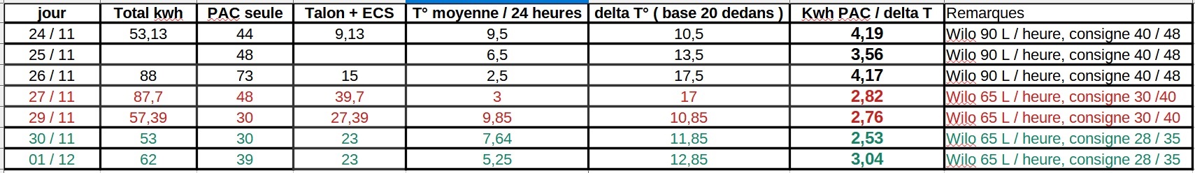

  20. #350
    agitateur
    Re : PAC, plancher chauffant, ballon tampon: dimensionnement.
    Citation Envoyé par Samdelta Voir le message
    - La vanne 3 voies est une Modulus M21 (signalé sur les photos). Elle est en fonctionnement automatique. Testée à 27°, elle fonctionne parfaitement sur la plage de température. ( circulateur PC grunfos en vitesse 3 )
    Tant mieux.
    A re tester plus tard en réglage PC au lieu de 3 pour voir si ça tient la consigne ( peut être la vanne a été un peu "rouillée de manière passagère le 30/11 quand la consigne a lâché, ou bien pb transitoire, ou bien autre chose )
    - La consommation de la PAC, est de 39 kWh pour une température moyenne de 5°25, pour 30 kWh la veille et une température de 7°64.
    OK, je renvoi le tableau actualisé.
    On se stabiliserait entre 2.50 et 3 kWh électrique par 24 heures par delta T ( oui, unité personnelle ) pour tes 250 m² chauffés.
    Avec zéro dehors sur 24 heures, on serait donc à une conso pour toi de 20 X 2.50 à 20 X 3, soit 50 à 60 kWh par jour. On est à la moitié ( voir presque 2.5 fois moins ) de janvier 2025 ( c'est pas innocent, tu as du prendre 1000 euros chez EDF en janvier 2025...même si ici on parle pas du talon )
    Pour affiner d'avantage, il faudrait des mesures dont on ne dispose pas ( un delta T° ultra précis et fiable en entrée sortie de PC ou de PAC, avec un monitoring précis, avec les durée de lancemùent de PAC sur une journée, etc....) . A toi de voir si tu veux aller plus loin en investigation ou pas, mais il faudra mettre en oeuvre des mesures précises et du process de mesure ( bien mieux que les jours passés ).
    Tu peux collecter les données qq jours de plus ( conso PAC et T° extérieure ) je referai le tableau pour voir si la tendance 2.5 à 3 se confirme.
    Les 3 couleurs en tableau correspondent à 3 réglages différents ( l'eau gazeuse en circuit, on n'a pas le tableau, c'était "avant" et c'était probablement 6 / 7 kWh par jour par degré delta T.
    La variation de 2.5 à 3 d'un jour à l'autre peut être trés légitime par au moins 2 critères: la lenteur de réactivité d'un PC, ET la variation des apports solaires. Aujourd'hui et jeudi par exemple on s'attend à des pertes maximales par zéro soleil ( donc une valeur plus proche de 3 que de 2.5 ). Il y aussi le vent, qui est ultra sensible sur des baies vitrées ( c'est la limite des joints en brosse par rapport à du PVC ultra basique en fermeture classique à battants )
    Quand tu nous donnera les relevés des prochains jour, faudrait rajouter une note sur l'ensoleillement. Plein soleil, moyen tout gris ou pluie. Du genre......
    Nom : sam jpeg 02 12.jpg
Affichages : 80
Taille : 171,0 Ko
    - La consommation totale est de 61,84 kWh contre 53,05 kWh, et un talon de 22,13 kWh pour 27,39 kWh hier. La différence est connue: 2 LL, 1 LV.
    Oui mais ça c'est l'autre sujet
    On peut mettre un cycle LV ou LL entre 1.5 et 2 kWh, donc passer de 22 à 27 est totalement cohérent.
    Ca n'explique toujours pas ton talon qui est de 15 lave linge par jour..............

    Ajuster le débit PAC en fonction des recommandations du constructeur. (Delta T°)
    fait hier;55l/mn;5°
    Ajuster (Manuellement?) la T° de la PAC au plus pres des besoins réels de chauffage. Pas besoin de produire 40° si le plancher a besoins de 27°.
    essai fait à 35 et tp en dessous de la consigne;donc on est en principe à 40;
    Idem pour les boucles du plancher chauffant. (Delta T°)
    aucune note de calcul de ce côté;pas de débimètres;juste un circulateur débit maxi connu; environ 1400m de tube 13/16?
    quels organes de réglage au secondaire?.....

    Pour le réglage du Wilo il faut tourner le bouton dans le sens des aiguilles d'une montre, une fois dépassé la graduation "III" il passe en mode pression constante. Ce qui est contre intuitif c'est que la partie droite du cadran contient toute la plage de pression (donc de débit) ; autrement dit quand tu tournes dans le sens des aiguilles d'une montre, juste après "III" qui est la vitesse maximum, il va passer en débit minimum, donc ralentir. Puis en tournant plus loin, il va de nouveau accélérer et augmenter le débit.
    Donc, tourner le bouton en surveillant le débitmètre, et quand tu as les 55 l/min désirés, c'est bon.
