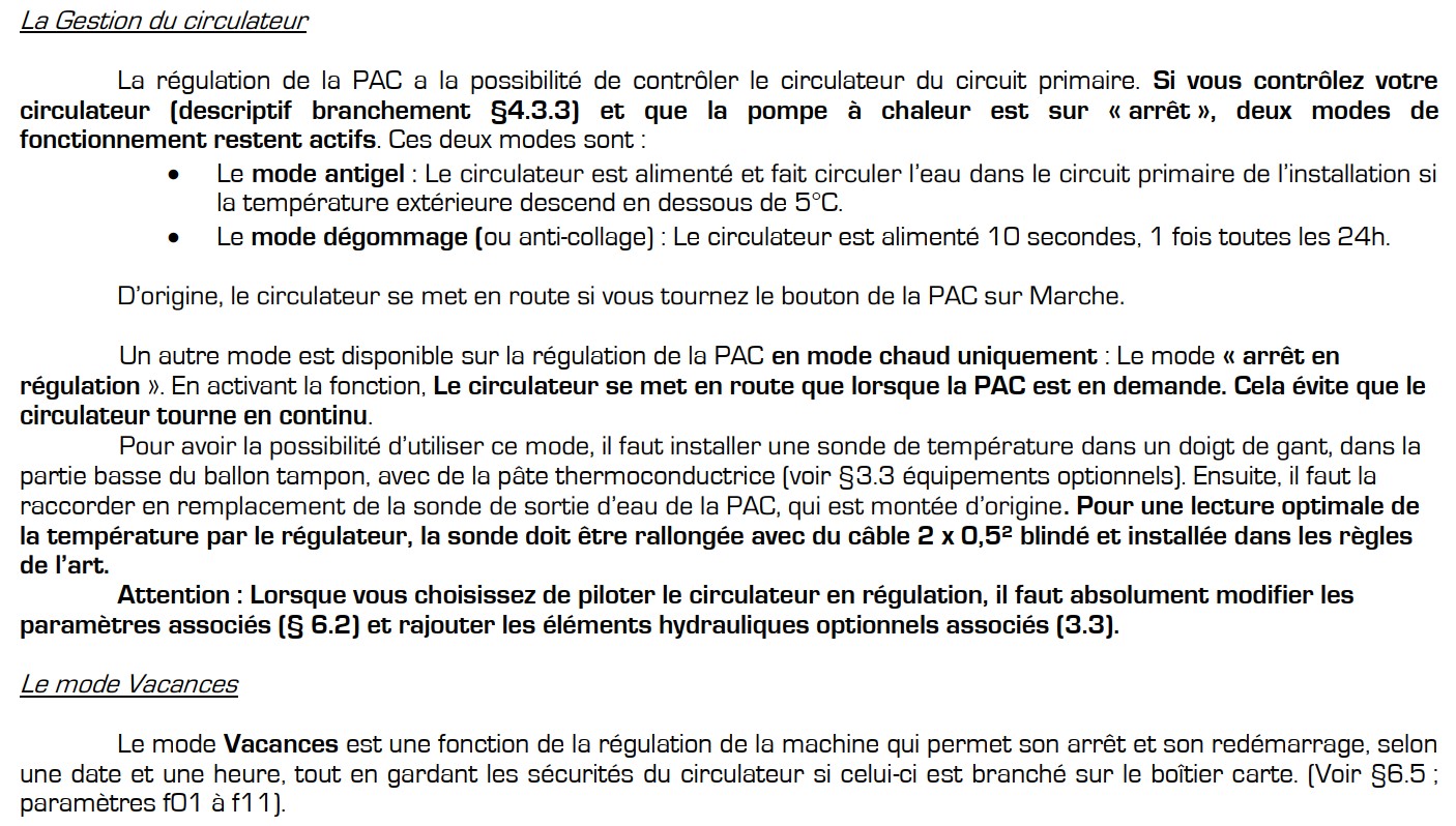

    - Est-ce que le Wilo tourne en continu? Je ne sais pas trop. Il est alimenté à partir de la PAC, ça c'est certain. Pour savoir s'il tourne tout le temps... Avec ces trucs modernes qui ne vibrent quasiment pas, en posant la main dessus, c'est plus compliqué !
    Il te resterait pas un stéthoscope en stock par hasard ? Un confrère avec un stock sur numéraire ?
    Autre piste à creuser si besoin ( un électricien, sinon, sera trés qualifié pour te le dire.....).
    J'aime les tocantes. J'ai une appli sur smartphone qui détecte automatique la fréquence d'oscillation ( je parle de montre mécanique ) et qui mesure la fréquence. En 30 secondes de mesures, ça mesure la précision des oscillations, sur des "coeurs" qui battent de 18 000 à 36 000 battements / heures. Et ça te donne la précision, par exemple que ta montre à 21600 battements / heure va dévier de 5 secondes ou de 30 secondes sur 24 heures. Juste avec le micro standard du smartphone en le "collant" sur la montre. Ca marche sur des tocantes ou j'entends par silence environnant le mouvement osciller en le collant vraiment contre l'oreille, mais ça marche aussi sur celle que j'entends même pas........
    Je ne sais pas s'il existe des appli sur smartphone plus généralistes, mais ça peut être surprenant !!!!
    L'idée générale, avec stéthoscope ou autre chose, serait de comparer le fonctionnement "sonore" au milieu d'un cycle PAC ou le Wilo fonctionne assurément, avec la même mesure 20 minutes aprés la coupure PAC.

    Le Wilo tourne en permanence. Mais est-ce que ce n'est pas logique pour que la PAC réagisse à la diminution de la température dans le ballon?
    Je ne sais PAS pour ton modèle.
    De manière plus générale, il y aurait une sonde déportée sur le ballon ( exemple typique ) pour asservir le lancement.
    On serait ( conditionnel ) dans un exemple disons assez discutable avec un circulateur permanent pour "nourrir" la PAC en information...........
    Auquel cas, il faudrait peut être se tourner vers le réglage manuel du Wilo, à voir si la vitesse 1 ( et débit mètre plus loin ouvert à 100 % à vérifier dans le doute ) serait satisfaisante ( ou réglage manuel précis - je n'ai pas trop vérifié son manuel ).
    Citation Envoyé par Samdelta Voir le message
    Tout à fait. Pour que la PAC réagisse à la diminution de la température dans le ballon sans que le circulateur tourne tout le temps, il faut installer la

    Le Wilo qui consommera la moitié ( par exemple ) en vitesse 2 perpétuelle au lieu de la V 3, ce sera peut être une division par 2 de sa conso élec. Peut être 3 kWh par jour au lieu de 6 ( non mais déconner, 6 kWh / jour pour un circulateur.......le vérificateur ne paie pas les factures des autres......). A chacun de juger, m'enfin 3 kWh inutile par jour en jour rouge, on peut s'en passer.........
    Tu n'as trés probablement pas de fonctionnement du Wilo asservi à donc on va faire avec.
    Si tu veux changer le fonctionnement, ce sera le prix d'un sonde et d'un monteur ( pas le tien historique ). A toi de calculer selon des devis à faire. Soit dit en passant, si tu devis faire faire 3 devis sur 3 boites de Angoulème, ce serait aussi un moyen de "tester" sérieusement les intervenants. Tu as maintenant énormément plus d'éléments qu'il y a 2 semaines, et plus de recul et d'analyse aussi. Donc tu aura bien plus d'éléments pour flairer le vil opportuniste incompétent, du trés bon grain, parmi l'ivraie. La période début d'hiver n'est PAS propice, les intervenants sont encore ( les mains dedans ) sur les chaudières en panne qq semaines aprés le lancement de la période hivernale. Laisses mariner un peu, contactes les en janvier, ce sera les heures creuses des intervenants

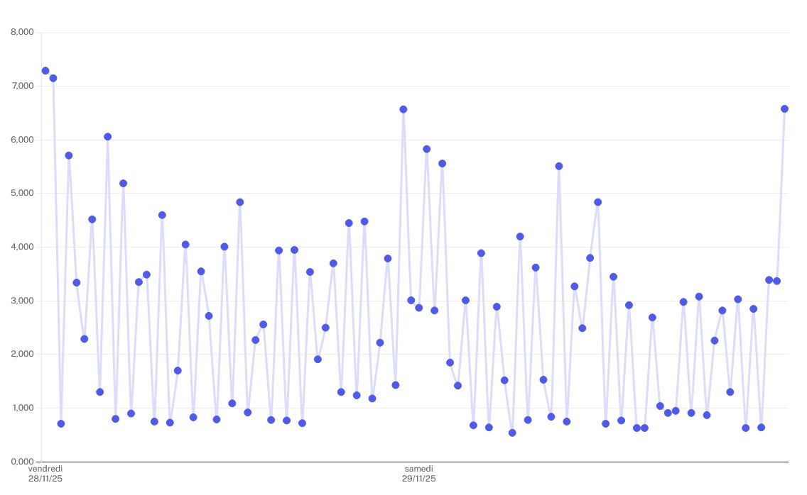

    Dernier "relevé".
    - Température extérieure +/- 10°C
    - Temps de chauffe (confirmé: départ 29°7/8 arrêt 35°) +/- 11 mn
    - Temps de refroidissent: 65 mn
    Je reconnais que je suis bluffé.
    Pour ce qui est de la suite, j'ai un contact non commercial (il est à la retraite comme moi, mais c'est un vieux de 5 ans de plus). C'est lui avec qui j'avais conçu à l'époque le système de chauffage. Sa dernière boîte a été rachetée par Atlantic. Il a passé son temps à déposer des brevéts... qui marchent. Donc on mettra tout ça à plat, et je pense qu'il m'orientera vers quelqu'un de son ancienne équipe.
    Je vois demain pour le réglage température PAC, et mon compte rendu quotidien.

    Il faut aussi et surtout considérer l'inertie de réaction d'un PC.
    Une matinée à 7°C et un aprés midi à 12 ( par exemple ), ça demande peu en déclanchement de fin aprés midi.
    Toutefois, à supposer que les sondes de déclanchement de la PAC soient correctes ( ce qui reste un point à vérifier ) on est quand même dans un sens déjà TRES positif.
    La suite, faut VRAIMENT voir avec les relevés de conso.
    Dans la mesure ou des décalages peuvent intervenir en terme de plage horaire sur 24 heures, une période de 3 jours ( je répète, mais genre 3 jours stables en gris / pluie façon semaine prochaine ) permettrait de largement les incertitudes liées à qq heures de ce décalage !!!!!!!
    J'ai un question primordiale:
    Tu nous as évoqué le terme de conso PAC sur 24 heures et en // la conso générale. Quel est ton indicateur si tu n'as pas de compteur dédié ?

    Le bilan d'hier: une consommation PAC en baisse: 30 kWh sur 24h
    La température était douce (moyenne 9.85), mais du coup, pour la consommation totale de 57.39 kWh, la part du talon est très important. Le pire, c'est que je ne vois vraiment où ça peut partir.
    Pour ajuster les plages horaires, il faudrait fonctionner à J-1. Je ferai ça quand on ne modifiera plus rien.
