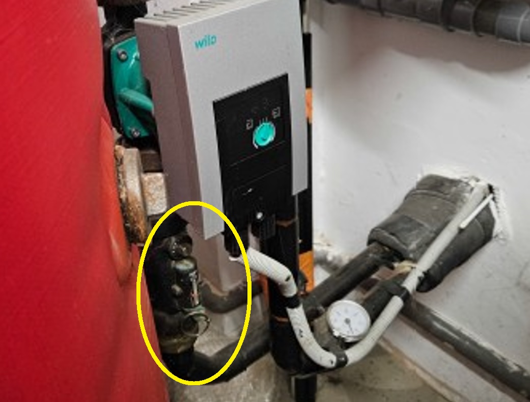

    page 1 de ce sujet. Une photo parmi d'autres.
    ( Lantenay ne voit pas tout non plus ...). Moi non plus, d'autres non plus, mais on a le mérite de rester plus cordiaux, et plus constructifs. Lantenay est donc largement aussi couillon que tout le monde ( sauf qu'il est profondément désagréable sur le forme avec un fond assez standard, ce qui rend le type fortement irritable ). Quand une forme est irritable mais vise juste, on lui pardonnera d'avantage.
    Un zoom sur cette photo.
    Et comme ça chauffe avec les derniers jours, ça fonctionne. Alors le débitmètre sur le circuit PAC / ballon, à ce stade, on s'en fout.
    Nom : débitmetre.jpg
Affichages : 165
Taille : 134,5 Ko
    PAR CONTRE, y'a des cadrans indicateurs divers. On aimerait savoir ce que ça dit, aussi.
    Et surtout sur les indicateurs entre le ballon et le PC.............
    Dernière modification par agitateur ; 28/11/2025 à 19h48.
    Pièce jointe 514294
    ben si on s'en fout, on continue ainsi, c'est cool!

    Ah merde je croyais que la mesure c'était le pointeau orange mais en fait c'est la bille, donc OK il faut tirer pour voir comme dans certains sports
    OK d'après la photo il est bien sur la PAC (je l'avais pas vu non plus)
    Non on s'en fout pas de la mesure, il faut le débit et le deltaT pour savoir si la PAC délivre sa puissance nominale et fonctionne correctement ou si il faut appeler le frigoriste
    Celui de la photo c'est un thermomètre de tuyau, j'en avais, ça ne marche pas

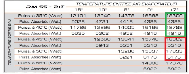

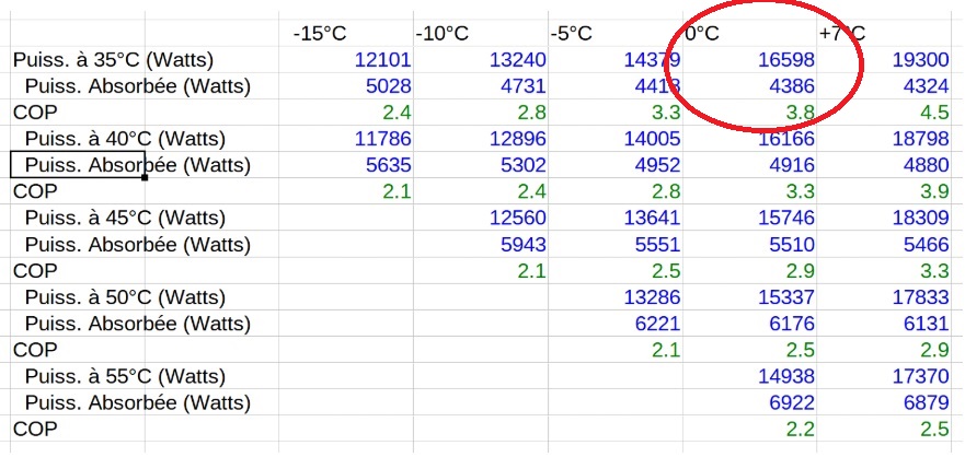

    Ca fonctionne avec un COP qui dépend de la consigne T° eau ( ça sera 40 en début de cycle - maintenant 30 - et 48 en fin de cycle max consigne - maintenant 40 ) et de la T° air. Donc c'est un fonctionnement trés transitoire. Qq minutes par heure. 5, 10, 15 etc......
    En absence de sonde "immergée" et fiable dans un doigt de gant pour sonde, une mesure de surface restera pas mal aléatoire avec effet retard. Sur ce circuit en tout cas.
    Le reste, Bob dans le flux le sait parfaitement déjà, mais je dis pour d'autres.
    Quand la PAC fonctionne, ça doit s'entendre ( je ne parle pas du circulateur et de sa gestion, peut être il fonctionne de manière permanente pour "rien", je ne sais pas ) mais on n'est pas la même gestion qu'une inverter à fonctionnement trés trés doux et permanent.
    Il "faudrait" ( à défaut d'aller chasser les loups ) passer du temps dans la chaufferie. Par exemple chronométrer un cycle de lancement PAC.
    Si la PAC a des conditions par ailleurs ( eau sortie moyenne, donc maintenant disons 35°C ) et zéro dehors, on s'attends à ce que cette production immédiate soit de 16.598 kW avec zéro dehors, pour 4.386 ponctionnés sur facture.
    Si la perte enveloppe du bâtiment est de 4 kW, alors la PAC devra fonctionner avec ses réglages pendant 1/4 d'heure par heure pour restituer 4 kWh en 1 heure de chaleur. Et consommmer1 kW et des pouillèmes sur facture ( 3.8 fois moins ). En se faisant une soirée belote ( ou autre ) dans la chaufferie, faudrait voir si sa tendance est bien de 1 fois par heure, et de savoir si elle tourne du genre 5 minutes ou 15 minutes.......et répéter ces mesures qq fois.
    Bon, on est loin ( en constat actuel ) de 24 kWh sur 24 heures donc là oui on tourne en rond, un peu.
    Il faut ajouter la conso du wilo et celle du grunfos sur 24 heures ( 1 kWh pour le premier en fonctionnement continu ). Mais on est encore loin des pertes estimées ( ou alors la maison est beaucoup plus déperditive qu'elle devrait l'être ).

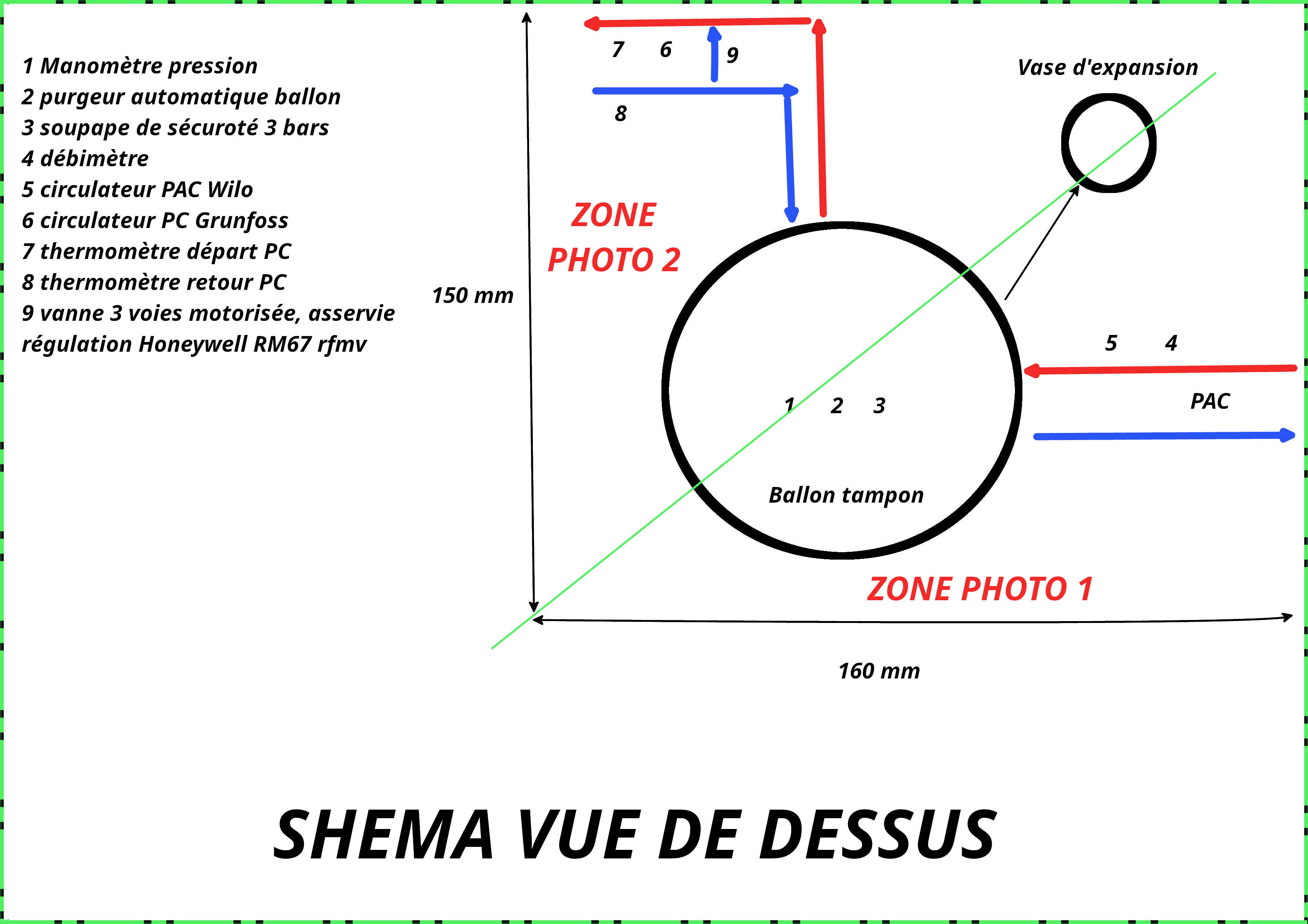

    Excusez moi, mais je suis tout disposé à vous fournir toutes les infos que vous voulez, mais je voudrais savoir quoi. Vous savez de quoi vous parlez, vous êtes des spécialistes. Mais pour moi, ça part dans tous les sens.
    Alors, je souhaite commencer par le basique. Les photos, les plans etc.
    - Le plancher chauffant a été conçu il y a 30 ans, avec à la base une chaudière fioul aux fesses.
    - maintenant, la chaudière fioul a été remplacée par une PAC. Sauf que dans le local chaufferie d'origine, qui fait une dizaine de m², il y a lave-linge, sèche linge et tout l'environnement. Il y a aussi 2 congélos et un adoucisseur d'eau. La PAC est en extérieur, et le ballon tampon occupe la place de l'ancienne chaudière fioul, sur une surface de 3 m², en angle. Je ferai un croquis demain, mais arrivée PAC et départ PC sont à 90°. Pas de possibilité de photo qui objective l'ensemble. Je suis convaincu qu'à partir de 2D (photos ou croquis), vous pouvez sans difficulté passer en 3D.
    - si vous me disiez au juste ce que vous voulez savoir précisément point par point, je devrais pouvoir arriver à vous fournir les infos.
  13. #283

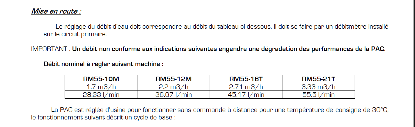

    Question: le réglage du circulateur de la PAC (Wilo) réglé au débit maximum (3) est-il correctement réglé ou le débit est-il trop important?

    Voir p23 de ce manuel:rm55_serie.pdf
    Et peut etre le relire en entier!

    Si votre PAC de mémoire est une 21 Kw, il faut ajuster le débit primair au valeur du tableau constructeur ci-joint.

    La doc de la PAC préconise 3.33 m3/h (55 l/min)
    - un débit insuffisant donnera un deltaT trop élevé et une baisse du COP de la pompe à chaleur (augmentation de la consommation)
    - un débit trop élevé gaspille de l'électricité pour faire tourner le circulateur.
    Donc inutile d'être super précis mais si tu arrives à 55-60 l/min c'est mieux que 90 l/min.
    Là j'ai l'impression que le Wilo est sur la position "III". À 90 l/min (5.4 m3/h) la doc du fabricant indique que ça correspond à 10 mH20 de pertes de charges, mais surtout une consommation électrique de 260W, quel gaspillage ! J'espère qu'il tourne pas tout le temps, sinon ça te pompe 6 kWH/jour lol
    Tu peux donc le mettre sur "II" et vérifier le débit.
    Si le débit est insuffisant, tourne le bouton vers la droite au delà du "III" pour passer en mode pression constante. Dans ce mode c'est un réglage analogique, plus tu tournes vers la droite plus ça envoie, il n'y a pas 3 vitesses. Donc tu pourras trouver le réglage qui correspond au débit voulu.
    Avec le bon réglage (et sans fermer la vanne) il devrait consommer beaucoup moins.

    Si la PAC fonctionne 20 minutes puis coupe 1 heure puis recommence, alors il y a une forme de logique sur la production de chaleur.
    Ca fonctionne donc un quart du temps.
    En 15 minutes par heure, la production de chaleur serait de 1 quart de 15000, c'est "correct" avec les pertes estimées avant.
    Ca ferait un fonctionnement 6 heures par jour à 4.5 kW environ ( mieux que 6 kW à eau trop chaude à 48 ). Soit 27 kWh de conso élec par jour.
    La question de la conso se pose sur les éléments "parasites" additionnels qui doublent cette conso de la PAC seule. ( et jusqu'à il y a qq jours c'était 3 fois la conso attendue, voir 4 fois ).
    Effectivement, le wilo pleine vitesse c'est pas terrible, voilà déjà un bon candidat ( mais pas suffisant à lui seul ).

    1) le groupe PAC.
    Bonne nouvelle, il fonctionne "correctement" et donc il ne semble pas y avoir de problème de fuite de gaz frigo ou de quelconque dysfonctionnement de la partie échangeur. La chaleur produite est conforme en ordre de grandeur avec ce qu'on a pu estimer avant ( même si c'est peut être 5 500 W pour le bâtiment en pertes à zéro degrés et pas 4 500 ).
    Le réglage actuel avec les consignes à +30 / + 40°C et avec environ 7°C le matin ( et 4 ou 5 cette nuit passée ).
    Ce même réglage fonctionnerait 20 minutes puis 1 heure arrêt puis ainsi de suite.
    En extrapolant, ce même réglage est "suffisant" si ça doit descendre à moins 10 pendant 24 heures ( ce qui n'arrive pas tous les hivers - pour ne pas dire "jamais" ).
    Du coup, je baisserai encore la consigne sur les 2 points haut et bas.
    Soit +28 / +35. Ca resserre le delta T, ça lancera plus souvent, un peu moins longtemps. Mais on gagne encore en efficacité énergétique.
    Ce réglage pourrait trouver ses limites avec du moins 15 le matin et du moins la journée, en fonctionnant de manière permanente H24.
    Si un tel jour arrive, il faudra éventuellement remonter un peu ces consignes. C'est la limite de ce système, sans inverter et sans fonctionnement "intelligent" à la sonde. Tu as la contrepartie, c'est un tank ( dis toi qu'à 13 ans, des PAC air eau "mortes" ou plus que fatiguées, ça court les rues en produits grand public.

    Le mettre à 2, ce que tu semble avoir fait ce matin, et vérifié avec la bille et un débit à peu prés correct. A affiner également.
    A ce stade, l'idée est surtout qu'il ne consomme pas pour rien. Peux tu vérifier s'il tourne en continu ou s'il est asservi au fonctionnement PAC ? S'il tourne H24, ça sera du ressort d'un électricien.

    - Le réglage à 1 du Wilo donne un débit de l'ordre de 35 L/mn. Ça me parait quand même bien en dessous de la préconisation. Je pense donc laisser le Wilo à 2 sans étranglement (l'idée ne me plaît guère, sauf en Judo) pour voir ce que ça donne.
    - Modifier la consigne avec un pincement de 7° seulement... on peut peut-être attendre de voir avec le réglage actuel, 30 / 40 et Wilo à 2, non. Maintenant qu'on a défini un protocole, ce sera plus simple pour le faire si besoin, non?
    - J'ai une 3° sonde que je peux glisser sous la jupe du ballon. Je fais ça, pour voir. Reste le problème d'un enregistrement en continu. Ce que j'ai vu dépasse, pour le moment, mes compétences en informatique. Mais bien guidé, ça peut s'arranger. Peut-être.
    - Est-ce que le Wilo tourne en continu? Je ne sais pas trop. Il est alimenté à partir de la PAC, ça c'est certain. Pour savoir s'il tourne tout le temps... Avec ces trucs modernes qui ne vibrent quasiment pas, en posant la main dessus, c'est plus compliqué !
    - Il n'y a pas de débitmètre au niveau du plancher. C'est certain.

    Sur quels éléments factuels tu affirme cela?
    1 cycle de 20 minutes puis 1 heure de pause. Un cycle de 80 minutes ( avec 7° dehors ).
    Soit un équivalent de 15 minutes de PAC sur 60 minutes.
    Avec une consigne 30 / 40, la PAC consomme en équivalent d'1 heure de chauffe le quart de 4 à 5 kWh en électrons de chez EDF. Soit le quart de 4.5, soit 1.125 kWh.
    La production de chaleur sera donc également du quart de 19 000 Wh. Soit 4.75 kWh de chaleur avec cette température extérieure ( et donc 5.5 ou 6 kWh quand il fera plus froid, soit peut être 2 jours en novembre, et 5 jours par mois en décembre ou janvier ou février ).
    En vert c'est le nouveau réglage, en rouge l'ancien.
    En vert on consomme moins chez EDF, en produit plus en chaleur.
    Ancien réglage ( en gros ) et par heure = pour 4.75 en chaleur ( égal ligne au dessous ) il fallait pomper 1.45 kWh sur facture.
    Nouveau réglage = 4.75 en chaleur pour 1.125 kWh facturé. Moi je dirai que ça prend, l'écart de 1.45 vers 1.13.
    Et ça peut encore s'améliorer de presque autant en passant à une consigne 28 / 35. Moi je dis que ça tente aussi..........
    Nom : COP de Sam.jpg
Affichages : 79
Taille : 86,0 Ko
    Si le groupe PAC de Sam était dysfonctionnel ( et le COP de 1 qu'on a pu envisager à un moment passé ), alors il fonctionnerait H24 avec zéro ou 7 dehors.
    DONC:
    - il y a des réglages à affiner en conso énergétique pour améliorer le fonctionnement et le rendement,
    - il y a des éléments de consommation électriques en parasite qui restent à identifier ( le Wilo est le premier exemple en réglage vitesse 3 ).
    Le groupe PAC a possiblement quelques imperfections, mais en l'état, les ordres de grandeur sont cohérents. Et s'il a des défauts, alors ils pèsent à la marge.

    Citation Envoyé par Samdelta Voir le message
    Ne suffit-il pas de mesurer le débit ... avec le débitmètre de son circuit ??
