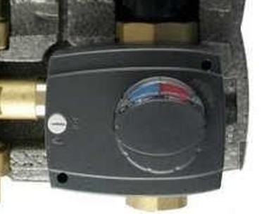

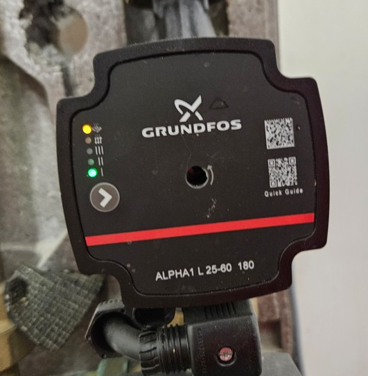

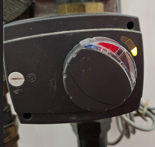

  9. #429
    Samdelta
    Re : PAC, plancher chauffant, ballon tampon: dimensionnement.
    Vanne 3 voies, position préréglée correcte:
    Position actuelle de la vanne 3 voies:
    Réglage du Grunfoss:

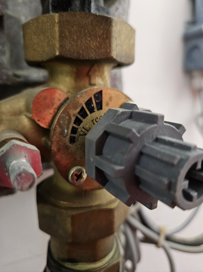

  10. #430
    lantenay01
    Citation Envoyé par Samdelta Voir le message
    J'ai ça, comme vanne:
    Pièce jointe 515067
    Je ne vois pas comment régler, a priori.
    Le téton en bas à gauche de la photo semble être un guide de centrage.
    Un truc qui m'a surpris: il y a une vis au centre du servomoteur, qui ne semble se fixer sur rien. Et d'autre part, elle ne semble pas accessible (la tête) sans démontage...
    https://www.youtube.com/watch?v=m3A2uWwpvMc
    Je suis responsable de ce que je dis, pas de ce que tu comprends.
  11. #431
    Samdelta
    Merci. Impeccable ! Je fais ça.
  12. #432
    Samdelta
    J'avais fait le réglage ce matin avec la notice d'installation. Je viens de vérifier. Tout est parfaitement comme indiqué sur la vidéo. Je vais surveiller le fonctionnement, puis je vais repasser au réglage de la PAC à 28/35, qui avait été modifié à 30/37 pendant les 2 derniers jours plus froids.
    Merci beaucoup.

    bobflux
    On avait déjà vu dans un épisode précédent que le circulateur Grundfos est en mode plancher chauffant donc ça me semble approprié.
