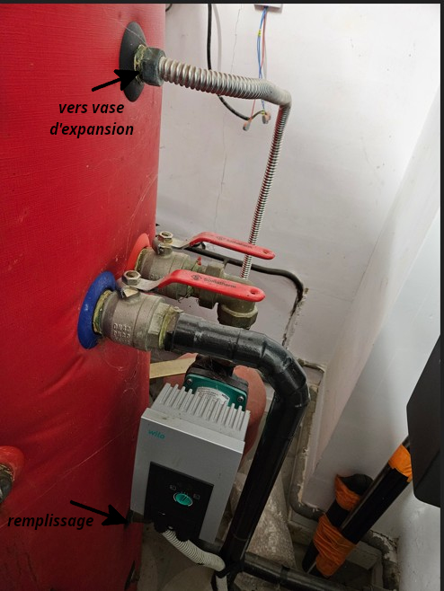

    Re : PAC, plancher chauffant, ballon tampon: dimensionnement.
    c'est pas compliqué pour comprendre le problème l'eau chaude elle monte ou elle descends ?
    ensuite une PAC il vaut mieux un retour le moins chaud possible ou au contraire le moins froid possible ?
    le retour d'une installation de chauffage il est plus chaud ou moins chaud etc...

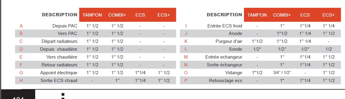

    faire des photos du ballon pour bien voir les différents raccords disponibles sur la hauteur.

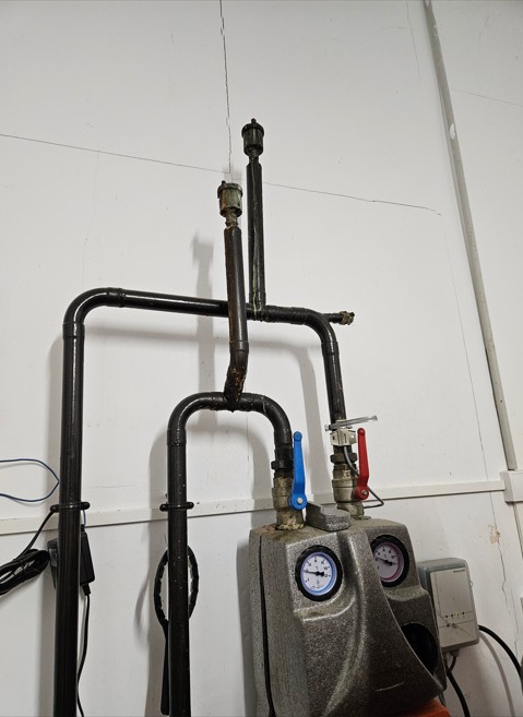

    celui qui fait l'entretien il a aussi un rôle de conseil, il doit bien voir que l'hydraulique est complètement à l'ouest ?
    une chose m'a frappé je n'ai jamais vu quelqu'un peindre en noir des tubes de cuivre.
    peindre en rouge et en bleu oui mais la ca montrerait immédiatement que c'est du n'importe quoi.
    ou bien on laisse couleur cuivre...
    La vérif' entretien n'est pas nécessairement le poseur / peintre de tuyau ( ) j'entends la remarque, mais là on sodomise du diptère ( désolé ).
    Non mais rire, tu es le "vérificateur" de cette install', tu fais quoi ? Tu dis au client que tu as un copain peintre qui peut redonner des couleurs plus adéquates pour 2000 balles ? Non, tu dis rien, tu prends le chèque de la vérif minimaliste et tu te casses vite.

    c'est un problème hydraulique qui est flagrant aux yeux pas besoin d'installer un compteur d'énergie pour trouver le pb.
    ensuite on pourra si on le souhaite installer un compteur.
    j'ai l'impression que personne ne voit que le ballon est mal branché ?

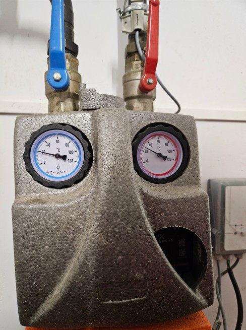

    ...et on attend toujours le relevé des températures...

    Il faudrait une meilleure photo des raccordements sur le ballon. Là on a l'impression que tous les tuyaux arrivent dans le ballon à mi hauteur, ce qui n'est pas logique : normalement, on metle départ en haut et le retour en bas, pour utiliser tout le volume du ballon pour stocker de la chaleur. Mais il est possible qu'il y ait un piège, par exemple un tube à l'intérieur du ballon qui envoie l'eau en haut ou en bas...

    le problème est que telle que sur la photo elle ne sert à rien, il y a une vanne fermée derrière. Peut-être est ce normal et qu'il y en a une autre ailleurs mais c'est étrange comme montage.

    Pour le modèle de PAC, il y a un catalogue, mais je ne sais pas si je suis autorisé à mettre le lien vers la page. Je ne pense pas qu'il y ait une résistance d'appoint. Je ne l'ai vu mentionné nulle part.
    Pour les départs et arrivées, j'ai fait de mon mieux, mais je ne peux pas passer derrière. J'espère que ça suffira. A noter que le circulateur PAC (le gros), il a été changé il y a 2 ans.
    (Comment faire pour que les photos apparaissent directement et non pas sous forme de lien?)
    Les températures de départ et retour PAC. Sur tuyaux? par sondes?
    Le pilotage de la vanne 3 voies, sur le PC, se fait par thermostat d'ambiance sans fil. Le circulateur du PC, qui était d'origine a été changé il y a une huitaine d'années. Le réglage donne un différentiel maximum entre départ et retour de 16 °C maximum. Les graduations se font par 2 °C. Le ΔT actuel est de 10°C, température extérieure 4,5°C, température intérieur 20,5°C.
    Tout ça me rappelle (important?) que la carte mère de la PAC a été changée, à mes frais parce que j’attends toujours une réponse d'ENEDIS, il y a environ 8 ans aussi après une inversion de phases lors de travaux sur la ligne. C'est un technicien que je ne connaissais pas qui a fait le boulot. Est-il possible qu'il y ait eu une bourde?
    J'ai un vieux PC ( Dell Latitude E5440) que je peux sortir de sa retraite si ça convient. Etant retraité de mon invalidité, j'ai tout mon temps !
    A propos de la "soupape" (je l'ai mal nommée !) sur la photo, c'est en réalité un robinet de purge, en cas de surpression.
    Dernière modification par Samdelta ; 21/11/2025 à 18h04.

    bonsoir on a un ballon exotique ?
    est il possible d'avoir le modèle exact de ce ballon ?

    Citation Envoyé par Samdelta Voir le message
    je n'ai jamais su faire apparaitre directement les photos, par contre quand on répond avec citation ca fait apparaitre les photos.
    rien que la taille du vase d'expansion c'est déja une anomalie évidente...

    Exotique? Pas vraiment C'est le ballon tampon 500 L SDEEC.
