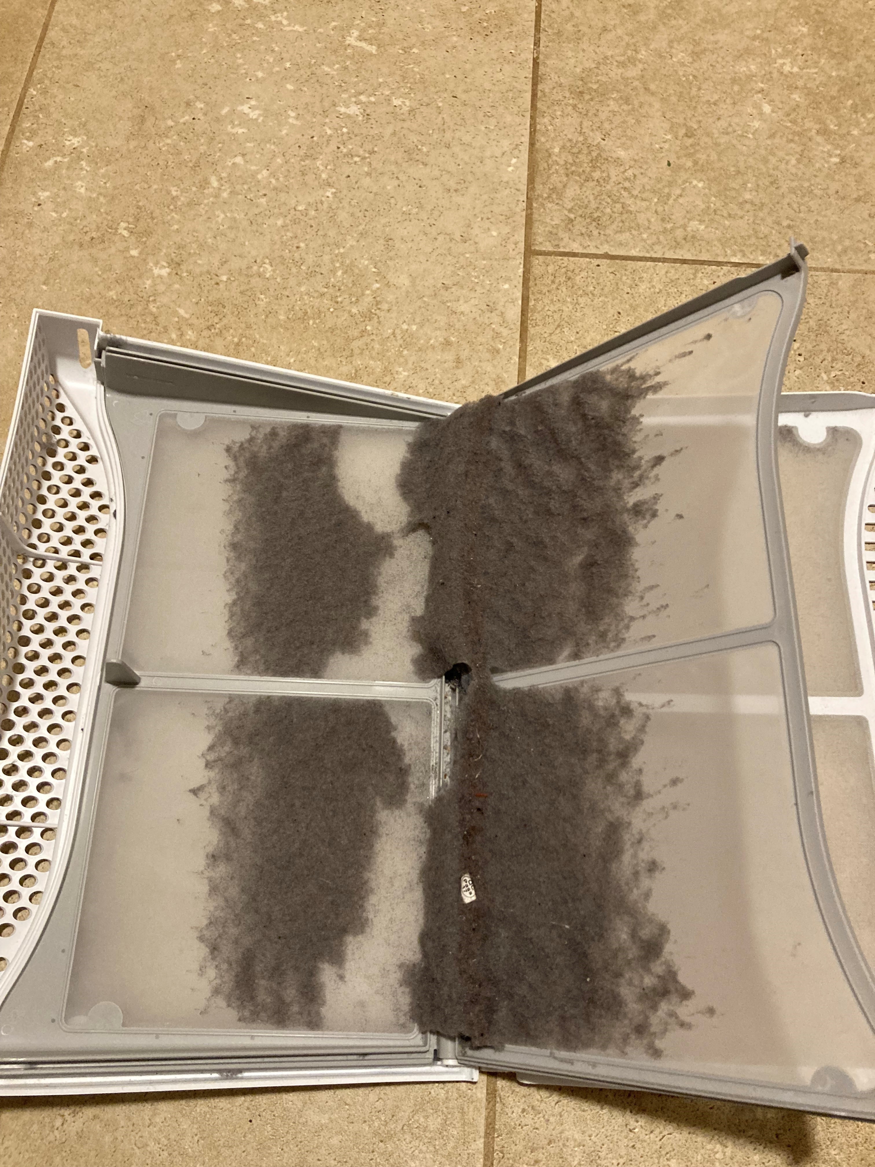

    Depuis que j'ai fait installer une climatisation gainable dans les combles de ma maison, je remarque qu'il y a beaucoup de moutons de couleur grise dans les pièces à vivre. Je suspecte que ce soit la climatisation qui rejette cette "poussière". Je viens de m'équiper d'un sèche-linge, et je constate que le filtre est plein de fibres grises à chaque séchage. Je me demande donc si c'est normal que mon linge contienne ces fibres et si il y a un lien avec les moutons que je trouve dans la maison.
    C'est la première fois que j'utilise un sèche-linge, je voudrais donc si c'est normal de retrouver le filtre dans cet état après chaque cycle de séchage.

    Si c’est bien une climatisation, l’air circule en circuit fermé. Il passe juste dans un échangeur thermique, pour évacuer de la chaleur ou éventuellement absorber de la chaleur. Les moutons viennent inévitablement de l’intérieur de la maison
    Je viens de m'équiper d'un sèche-linge, et je constate que le filtre est plein de fibres grises à chaque séchage. Je me demande donc si c'est normal que mon linge contienne ces fibres et s’il y a un lien avec les moutons que je trouve dans la maison.
    Si c’est un sèche-linge à évacuation directe, il absorbe également de l’air intérieur. Les fibres peuvent venir de l’air intérieur chargé de fibres et du linge qui se débarrasse des fibres d’décrochées du linge.
    Dans cet état, non !! Mais il y a toujours des petites fibres venant du linge.
    Mon avis :
    Tu as dans la zone ou tu te trouves, une usine, un atelier, qui rejette dans l’atmosphère des cochonneries.
    Pour le dire autrement, tu as un air neuf chargé de fibres.
    C’est peut-être toi, si tu travailles avec des tissus.
    Demande à tes voisins, s’ils ont le même problème.

    comme le sèche linge n'existait pas avant la clim on ne peut savoir.
    néanmoins une certitude une clim doit avoir des filtres à la reprise comment sont ces filtres absents ? percés ?

    J'habite dans un petit village en zone rurale sans usine ni atelier alentour et je travaille dans un bureau.
    La climatisation a bien un filtre à la reprise. En revanche, si les gaines de reprise ne sont pas bien étanches au niveau des branchements, est-ce que l'air vicié des combles ne pourrait pas pénétrer dans le système à ce niveau là ?
    L'air est fainéant il ne va pas passer par un léger passage s'il y a un mauvais serrage au niveau d'un branchement, alors qu'il n'y a pas beaucoup de résistance au passage par la grille de reprise.
    Par contre si une gaine de reprise s'est carrément détachée oui il peut y avoir aspiration dans les combles. Pour le savoir le plus simple est que tu ailles voir.

    oui et c'est très important d'avoir une étanchéité totale, mais à ce moment la en cas de défaillance batterie de la climatisation sera pleine de saloperie !
    il faut ouvrir le groupe intérieur qui doit être de préférence toujours dans l'enceinte intérieure !

    Lorsqu'on regarde la gueule des fibres, on n’a pas l'impression que ce sont des petites fibres que l'on piège dans les sèches linges.
    Il faudrait essayer d'analyser la nature de ces fibres, qui sembles homogènes. Ça pourrait être des poils d'animaux domestiques ou sauvages, des fibres végétales, genre barbe de maïs.

    Oui, là, en fait, il n'y en a pas outre mesure...
    Du synthétique ne relargue pas grand chose, mais dès qu'il y a de la fibre naturelle, ça y va...
    Et le filtre est double, ce n'est pas pour rien. (bien veiller à ne pas laisser tomber des moutons au moment du retrait des filtres, sinon, direct dans l'échangeur...)
    Si c'est un sèche linge thermodynamique, il faut bien veiller à nettoyer très régulièrement et correctement l'échangeur (perso, j'utilise une brosse courbée de 20 de peinture. ni trop agressif, ni trop trop souple (double trop volontaire)).

    Il y a une méthode très simple. Il suffit d'envoyer un petit sachet de ces fibres, loin d'être symphatiques, au
    LABORATOIRE D'ANALYSE ITGA
    https://www.itga.fr/polluants-du-batiment/
    Il y a des labos ITGA et autres, dans toute les régions.
    Une analyse au microscope, coute environ 60 €. Il faut demander un devis
    Avec un peu de bol, il y a des fibres d'amiante.

    Je sais qu'il y a un conduit en amiante dans mes combles, mais il n'est pas en contact avec le système de climatisation.
    Je vais essayer de placer un filtre sur une bouche de soufflage pour voir si je récupère les mêmes fibres.
    Cornychon, merci pour le lien, je vais me renseigner pour l'analyse.
    Je sais qu'il est normal de retrouver des fibres dans le filtre du sèche-linge, mais est-ce habituel d'en retrouver autant ?

    une technique simple pour tester ca coute 0 francs.
    vous prenez des fibres vous les brulez mini à la lampe à souder, il reste des fibres vous les passez dans l'HCL ca résiste alors vous pouvez envoyer dans un labo pour confirmer.
