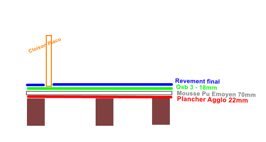

    Je souhaite isoler et mettre à niveau mon plancher du 2ème étage (55m²). L'objectif est la création de cloison pour des chambres. Le 1er et le 2eme sont chauffés donc je souhaite juste limiter la migration de chaleur et de bruit comparé à actuellement.
    Le plancher actuel est constitué de planches d'agglo 22 mm sur poutre (entraxe 25)
    Je prévois la pulvérisation d'une mousse Pu (pour l'isolation, épaisseur moyenne 70cm) avec ponçage (pour la mise à niveau) par un pro.
    Après cela pose d'un osb, 18 ou 22 (probablement collé), et pose des cloisons fixé sur l'osb.
    Je ne trouve que peu d'information pour ce genre de configuration. Qu'en pensez vous ?

    70cm pour une mise à niveau? un croquis côté svp;(section des poutres;portée;nb de cloisons)

    Ok je vois que j'ai fait des erreurs, et peut-être des imprécisions dans mon texte. dsl.
    Voir un petit correctif :
    - L'épaisseur moyen de la mousse Pu projeté est 7cm (pas 70cm...)
    - Actuellement le plancher est juste composé d'un agglo de 22mm et grince.
    1) Je souhaite moins de grincement et un peu moins de bruit entendu.
    2) Le 1er est chauffé à une température supérieure au 2ème, donc un peu de migration en moins c'est toujours bon.
    3) Mais l'objectif principal est l'égalisation.
    - La mousse sera mise en place par un professionnel. Donc avec son matériel professionnel.
    - Avec les dalles px XPS, pas d'égalisation possible.
    J'ai environ 9/10cm d'écart en point haut et point bas. Le produit prévu est de la mousse Pu ISOTRIE - 240/PX.

    rebonjour dimensions des poutres entraxe et longueur de portée
    Wyse
    Re : Isolation plancher - Mousse Pu + OSB
    Les poutres font 20 cm x 10 cm, entraxe 45 cm et longueur de la portée 5 m.
    J'avoue que je ne vois pas exactement l'intérêt de ces infos pour ma question ?

    hummm 20x10cm sur 5M ca me semble un peu faible et ca doit expliquer le grincement, si d'autres personnes ont l'habitude de travailler le bois...
    franchement votre question que vous ne voyez pas l'intérêt de vous avoir demander cela me confirme que c'est peut être un point faible car sinon vous aurai pu répondre que le calcul a été fait avec un abaque, ou un logiciel, ou les recommandations d'un ami ayant des compétences en bois.
    Wyse
    J'ai bien précisé que c'est un plancher existant. Et il n'y a pas de projet de le refaire non plus !
    C'est un ancien moulin, le plancher (anciennement en bois, avant l'agglo) était pour le stockage des sacs de farine. Donc les poutres (d'époque) pourront supporter des cloisons sans soucis. De plus, cette configuration de poutre supporte déjà l'aménagement du 1er étage sans soucis depuis plusieurs années. Donc aucun risque
    Le sujet du post est sur la partie supérieur du plancher, la combinaison mousse Pu + Osb + cloison.
    C'est sur cette configuration que je trouve peu d'information

    avec ces données vous êtes déjà hors norne. Une rapide recherche internet donne ce lien pour vous faire une idée:
    https://maison-passive-france.fr/aba...mensionnement/
    yves
    ps exemple:
    habitable 5,0 m (largeur 4,0 m), entraxe 50 cm — L’abaque indique 100×250. Si cloisons légères sont prévues, rester en 100×250 avec OSB 22 mm est cohérent. Pour un confort vibratoire renforcé, deux options : pass3) Plancher er en entraxe 40 cm (100×225) ou conserver 50 cm mais ajouter des entretoises régulières et un plafond désolidarisé. Dans les pièces humides (SDB), vérifier les charges ponctuelles (baignoire) et la flèche à long terme.
    Dernière modification par yves35 ; 13/01/2026 à 15h07.

    Les plaques de Fermacel n’ont pas pour rôle d’égaliser un niveau, surtout de 55m² avec 10cm de différence. Éventuellement il y a les granulés, mais c'est extrêmement cher et lourd.
    Autre solution:ragréage par bille d'argile expansé;
    grincement:voir comment se fait la liaison de l'agglo sur les solives et l'existence de jour entre les deux;
    Tiens ça je connais pas, je vais me renseigner ! L'agglo est visé directement sur les solives.
    yves
    ps exemple:
    Oui c'est possible. Mais je ne vais pas refaire le solivage et le plancher existant.

    merci d'avoir pu confirmer que j'avais un léger doute sur la résistance du plancher existant.

    Attention wyse: porter des sacs de farine ce n'est pas la même chose que d'habiter dessus!
    il faut profiter du réhaussement que tu as à faire pour voir comment augmenter l'inertie (la hauteur) des poutres;
    cdlt

    le plancher qui supportait les sacs de farine était en BOIS....
    Les Vieux l'avaient sûrement réalisé avec des planches peut-être moches, mais suffisamment épaisses.... pour résister sur l'entraxe de 45 cm.....
    le simple OSB de remplacement n'a pas la même résistance!
    ps poser un vrai plancher, directement sur l'OSB insuffisant qui grince, ce n'est pas bien difficile....
    et pour diminuer le coût, c'est très facile d''en trouver de qualité 'déclassé' puisque il n'y a pas de contrainte esthétique, si j'ai bien compris que tu veux le recouvrir d'isomlant + revêtement de surface autre...
