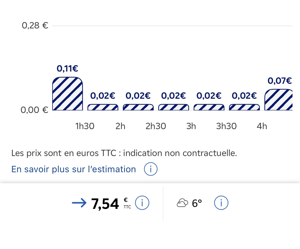

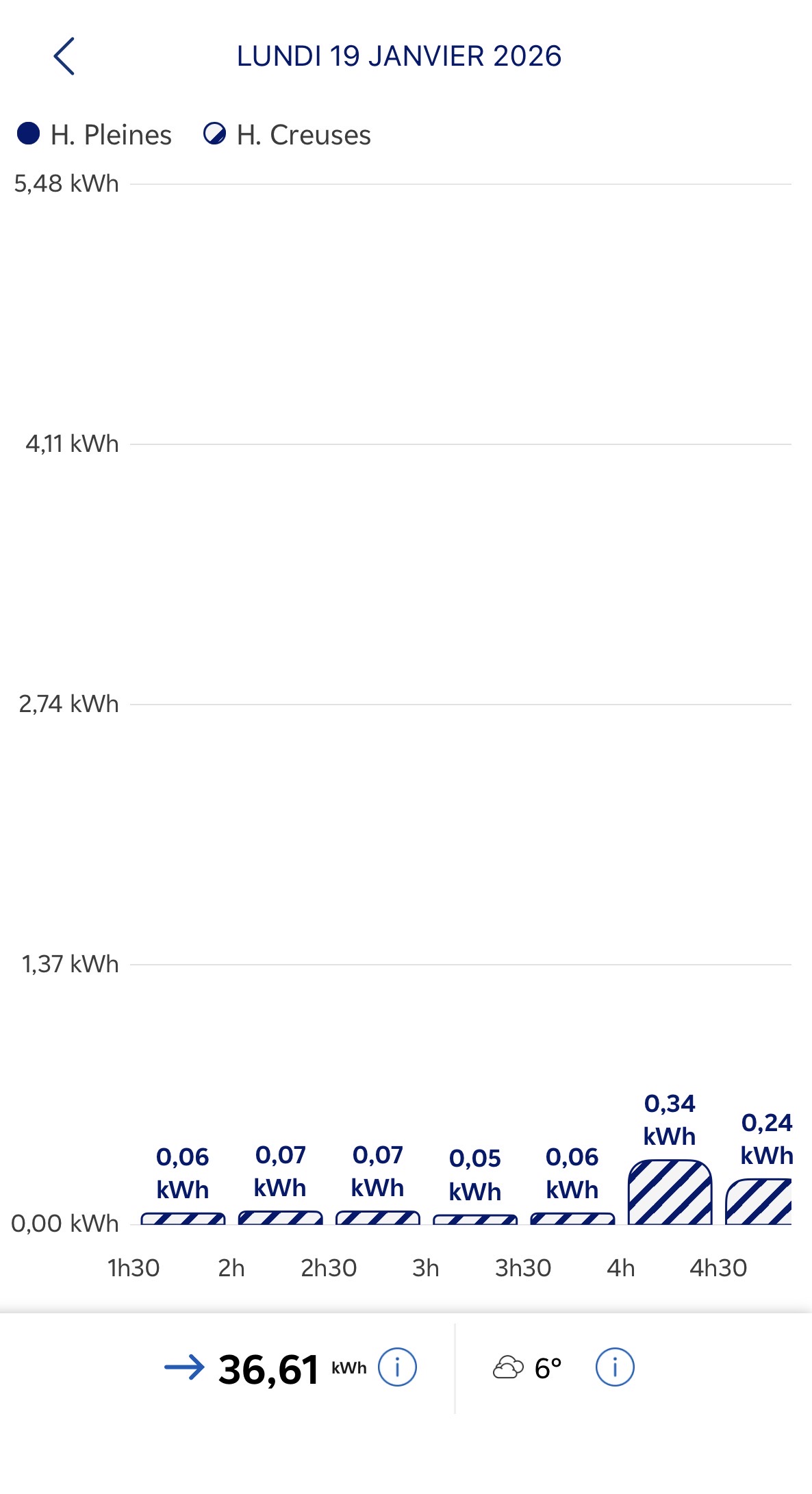

    il manque après 4h pour voir l'arrêt du chauffage.
    à noter on aurait pu aussi avoir un réfrigérateur en même temps à 4h mais ca se verra sur les Kwh ou la puissance.
    Djerinho
    Re : Chaudière ecs
    Une fuite l’aurait activée dans l’intervalle IMG_0332.jpegIMG_0334.jpegde minuit à 6h
    Après le chauffage se met en route

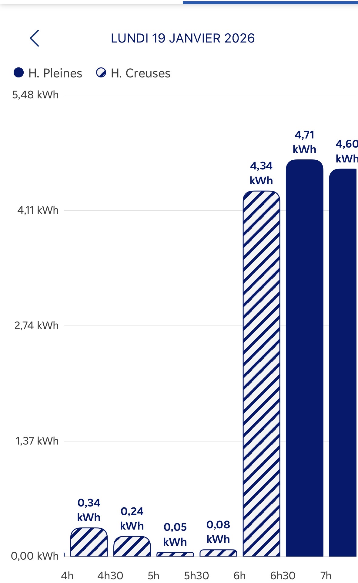

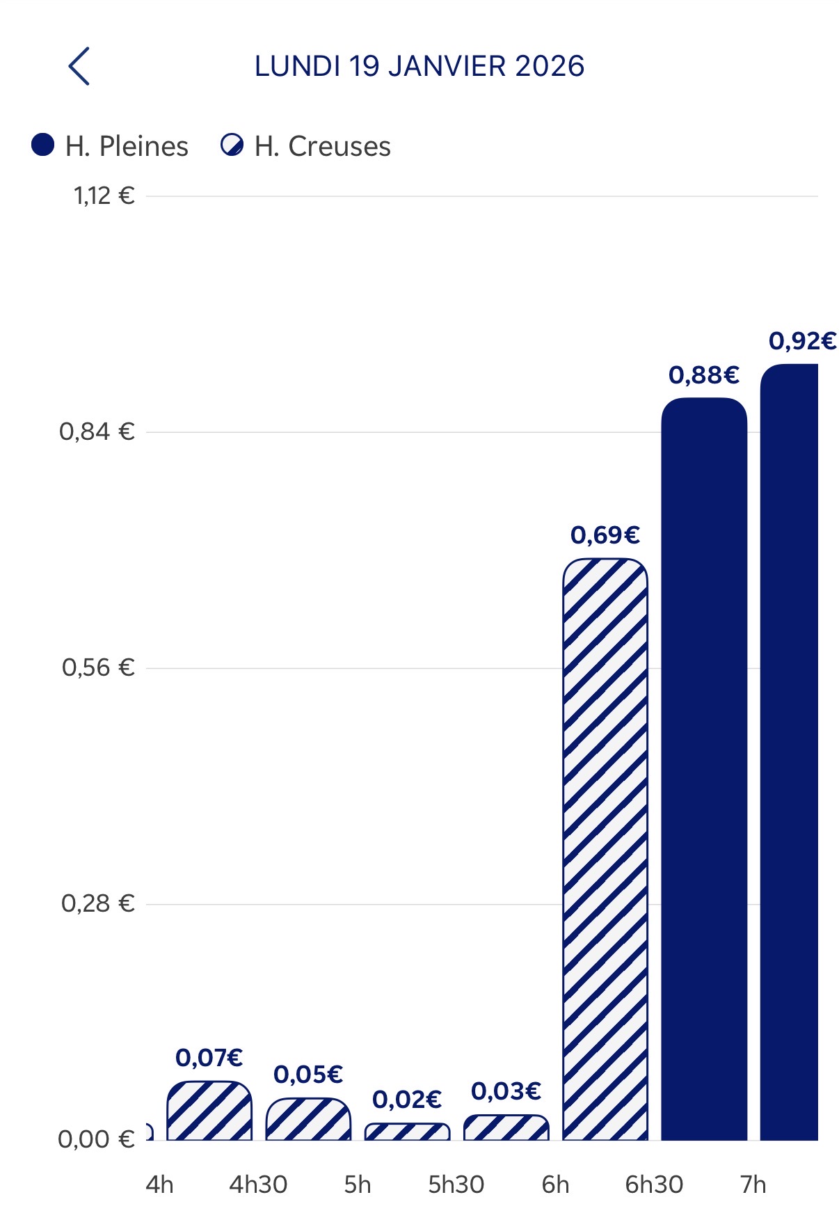

    Re : Chaudière ecs
    Citation Envoyé par Djerinho Voir le message
    Une fuite l’aurait activée dans l’intervalle de minuit à 6h
    ok je pense qu'il y a une chauffe entre 4 et 5 h pas de ronds des kwh SVP ! estimées à environ 300wh donc c'est normal pendant presque 5 h pas de chauffe !!!
    le ballon fait combien de litres ou sa référence exacte==> permet de connaitre sa dépense énergétique d'entretien /jrs
    la situation actuelle en ECS est normale il me semble !

    Voilà me le technicien
    C est une chaudière gretel mixeo 9kv.

    Re : Chaudière ecs
    page 3 :
    Pertes statiques ballon ECS W 38 (Classe B), ca donne 1.5kwh/jr
    donc 5 x300wh = c'est OK il me semble !!!
    sujet clos sur l'ECS !
