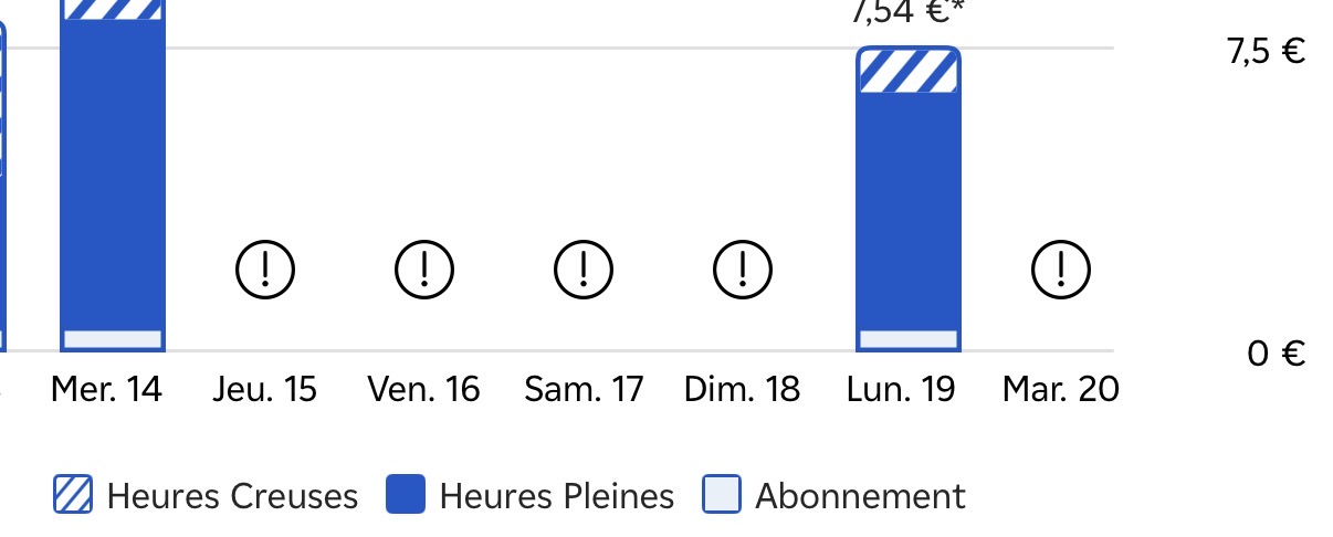

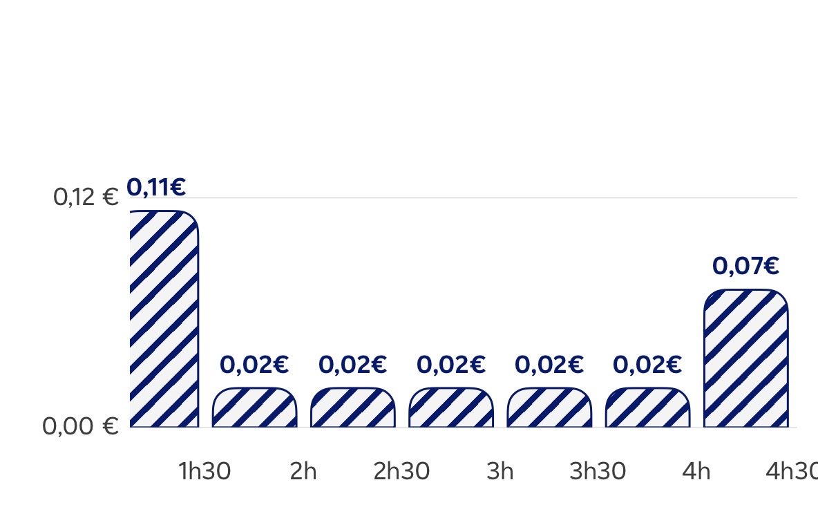

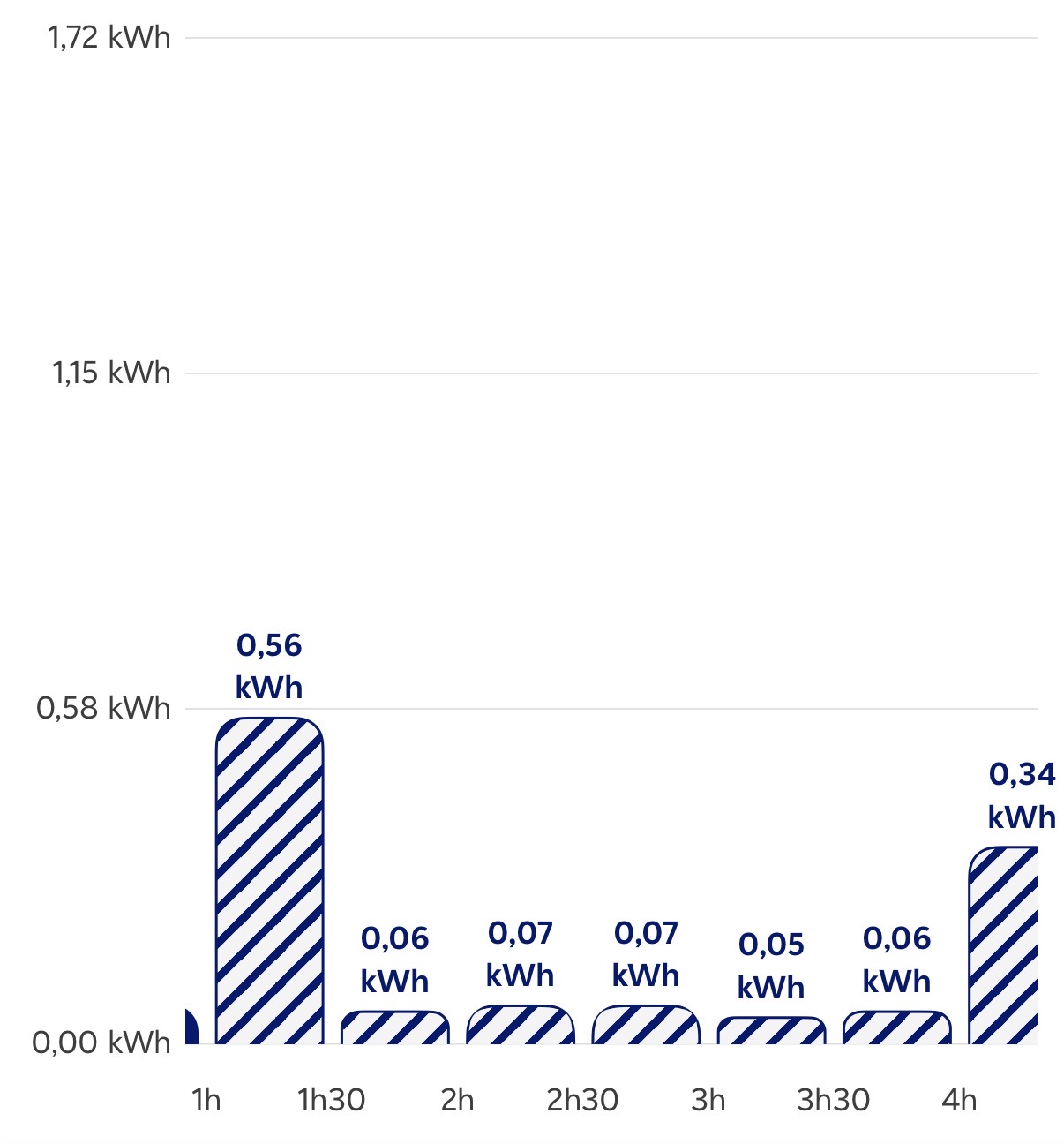

    et le compteur linky il donne quoi ?
    pouvez vous envoyer ici un histogramme de nuit et de jour ?
    Djerinho
    Re : Chaudière ecs
    [QUOTE=racard;7341090]bonjour
    pouvez vous envoyer ici un histogramme de nuit et de jour ?[/IMG_0329.jpegIMG_0330.jpeg
    Je suis passé en tarif basé sur linky Mais l appli a du mal à suivre …
    Il faudrait que je chope la chaudière en pleine nuit et voir l heure de chauffe.

    les ronds ca ne m'interessent pas je suis un technicien je veux des kwh ou des kw
    vous n’êtes pas sur un ordinateur ?
    il faut l'histogramme à l'heure (la demi heure) sur enedis ou votre fournisseur d'énergie, néanmoins pendant + de 4 h pas eu de réchauffage c'est une situation normale si ca se réchauffe ca sera 200 à 300wh pas plus donc ECS est normale !!!
    et la VMC ca en est où ? ca avance un peu ?
    Voilà en kwh
    Nom : IMG_0331.jpeg
Affichages : 89
