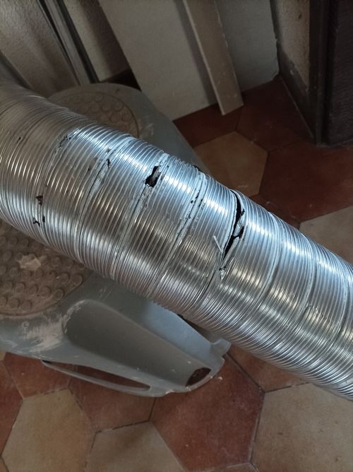

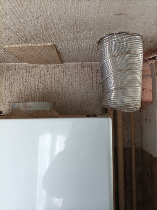

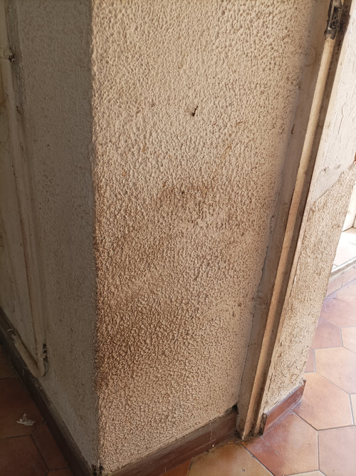

    Je souhaite remettre en état l'évacuation des gaz brulés sur une chaudière qui a été l'objet d'un sujet ici: https://forums.futura-sciences.com/d...cwf-240-a.html
    Lors de l'installation par un profesionel il y a une trentaine d'année celui-ci à rencontré un problème de passage dans les combles ce qui a valu deux troux pour accès à la cheminée.
    Pour raccorder le tuyau annelé au somet de la chaudière, la partie qui pend aujoud'hui formait un siphon. Des résidus ????? ont fini par percer ce tuyau qui me paraît aujourd'hui pas très approprié et surment pas aux normes.
    J'ai dailleurs oté ce dernier qui était entouré de laine de roche. Dans la photo qui suit vous comprendrez qui ne peut laisser ce genre de chose.
    La solution est-elle de mettre en place des tuyaux inox ou en tôle. Ses derniers étant dans une sous pente de grenier.

    Bonjour ,
    Hum , on ne fait pas de sortie gaz avec ce genre de tuyau annelé en ALU.Il ne peut arriver que ce que
    vous constaté ce qui peut etre dangereux ( intoxication )
    Je suppose tout de meme que les admissions d'air sont tout de meme conforme.Il semble y avoir un trou
    d'évacuation (obstrué par une planchette).
    Cette sortie est ( si c'était bien une sortie) directement en alignement avec la sortie chaudiére ( sans coude).
    Ce qui ne peut etre qu'une bonne chose.
    Les zig et zag en tuyau souple sont à procrire.
    Rétablir la sortie directe.

    Il est tout à fait possible d'utiliser ce genre de tube annelé en alu pour une chaudière gaz mais uniquement en tubage d'un conduit maçonné et non en apparent comme dans ton installation.
    Il convient de prévoir un tuyau de raccordement en rigide entre la sortie chaudière et la base du tubage à l'intérieur du conduit maçonné. Ce conduit rigide peut être en inox ou en alu et la liaison entre le conduit rigide de raccordement et le tubage doit comporter un té de purge des condensats à la base du tubage.

    et quid de l'écart au feu? il semble que le tuyau touche sur les bords?

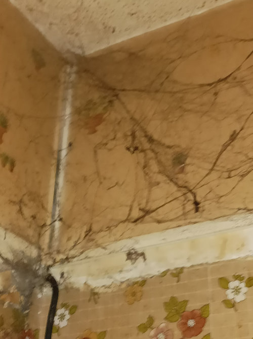

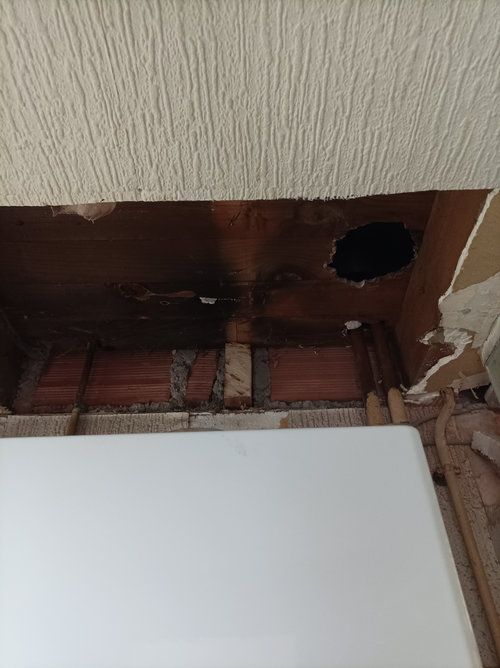

    Je vais tenter d'amener quelque complément d'information, le premier en plafond a étéune tentative de l'instalateur qui en fait est tombé en face d'un madrier.
    Ce qui paraît brulé et plus ses tentatives de passage dans les combles.

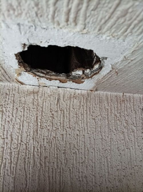

    J'ai donc décidé d'ouvrir le plafond, on peut voir la base du madrier en fond d'image et le passage de l'ancien conduit.

    En réponse à racard 1ère réponse: Base de la cheminée, Cheminée extérieure, Ventilation.
    Pour ce qui est de la ventilation il y a un gros ménage à faire, le reste de la maison était dans le même style après une location de 15 ans.et 5 mois de loyer impayé.

    bonjour je vais être cash et je ne vais pas prendre de pincettes !
    pour louer un logement il faut les diagnostic immobiliers notamment le diagnostic de l'installation électrique et celui de l'installation gaz.
    il est clair que si un diag sur le gaz avait été fait, le DGI aurait été le résultat avec la coupure du gaz.
    donc faites venir un installateur pour remettre votre installation en état de location, avec la pose d'une chaudière à condensation.
    ou bien refaire la fumisterie ? c'est indécent car cette chaudière sera un gouffre financier.
    ici ventilation NOK DGI
    conduit de raccordement NOK DGI
    non respect des distances de sécurité avec un matériau combustible.
    le conduit en amiante implique que vous aurez le refus des entreprises d'intervenir sur le conduit de raccordement

    Je reviens vers mon sujet. Je voudrais pouvoir bosser au niveau des peintures et rendre cette maison un peu plus présentable.
    Il y fait pas très chaud , la chaudière est fonctionnelle mais inutilisable les gazs brulées ayant plus de conduit.
    Nom : IMG_20251111_165941.jpg
Affichages : 458
Taille : 65,6 Ko
    En fouillant sur le Web j'ai découvert qu'il existait des tuyaux dit: PPTL notament de Ø 125. Ceci est le Ø de ma sortie sur la chaudière.
    Par contre ce tuyau de 125 se réduit à 80 intérieurement. La mise à l'air libre n'est pas très éloigné donc faible perte de charge.
    Un avis serait le bienvenu.

    bonsoir oh mon dieu !!!
    le pptl c'est pour de la condensation !
    ensuite il n'y a pas de conduit conforme des le départ ce n'est pas bon un conduit de raccordement doit rester horizontal avec 180° au maxi.
    ici il faudrait que la chaudière soit pile en face le trou pour traverser le plafond ainsi on aurait un coude 90°. c'est peut être la meilleure solution ?
    le fait d'être en décalé implique 270° interdit
    moi je ferai un chauffe eau électrique et je doperai le chauffage au bois.
    à la rigueur une clim réversible 5kw.
