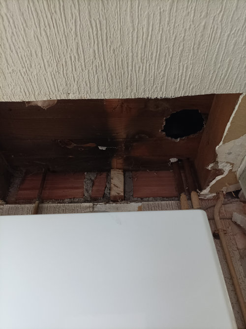

    De toute façon j'ai ouvert le plafond au dessus de la chaudière pour partir à la verticale jusqu'à la sous pente du toit.
    Nom : chevetre.jpg
Affichages : 183
Taille : 58,6 Ko
    On voit bien en fond le bastaing qui empêchait le passage du tuyau à la verticale.
    Un montage avec un tube de Ø 125, une plaque de tole de centage pour le passage du tuyau, puis une hauteur suffisante pour installer le code à 190°.
    Une partie horizontale pour rejoindre le pied de la cheminée. Le tuyau annelé percé qui rejoignait la cheminée était entouré d'un isolant ?????.
    Ce tuyau horizntal sera distant d'au moins 15 cm de toute partie bois. Ou sera-t-il necessaire de l'isoler par un revêtement externe.

    Juste deux précisions, le trou que l'on voit sur la photo précédente et le trou fait par un chauffagiste de métier.
    Après installé sa chaudière il est passé à l'évacuation des gaz et c'est heurté à ce bastaing dons il a fait un montage style "syphon".
    Je me suis aperçu que sous le coude primaire (on va dire primaire) il y avait un dépôt style soufre et voulant relier ce tuyau à nouveau à la buse de sortie de la chaudière je me suis permis de l'étirer.
    Ceci afin de pouvoir rebrancher le dit tuyau et la je me suis aperçu qu'il était percé à de nombreux endroit.

    on est d'accord que le trou n'est pas en face l'évacuation de la chaudière oui ou non ?
    ce trou est il juste à coté d'un matériaux combustible oui ou non ?
    On est d'accord que le trou actuel n'est pas en face de la sortie cheminée, ce que l'on peut voir sur un message précédent.
    Le futur trou à l'aplomb de la sortie sera plus grand Ø 16 cm soit 125+16. ce qui est conseillé.

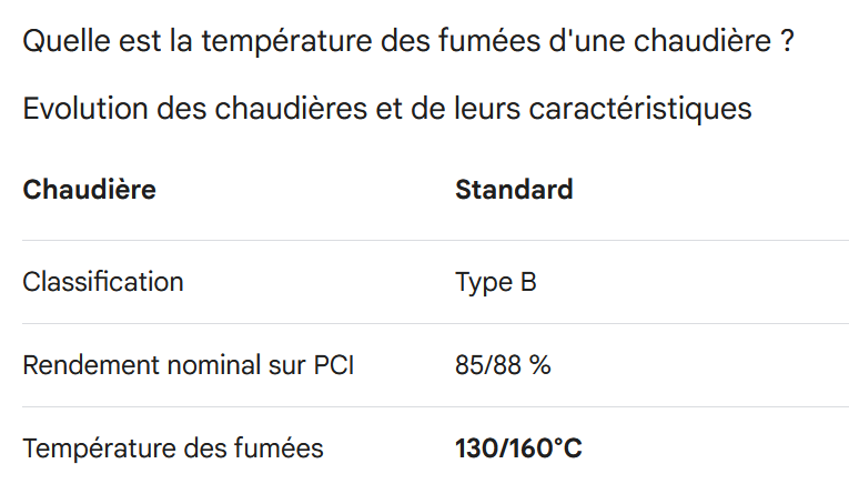

    Pour les températures j'ai trouvé ceci:
    Nom : fumee.png
Affichages : 177
Taille : 31,4 Ko
    Pièce jointe 514412
    Maintenant se pose la chaleur qui va regner dans cette sous pente.
    L'ancien tuyau annelé etait garni sur son pourtour de ?????: laine de roche: peut-être et une feuille qui ressembler à de l'amiante interdit maintenant

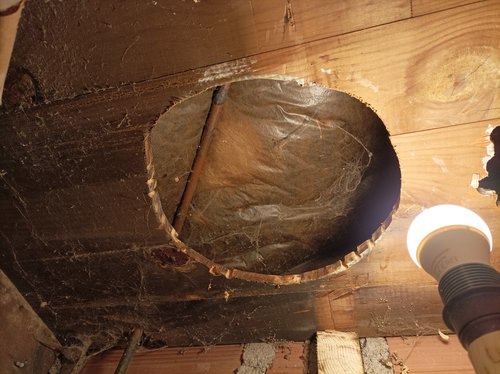

    j'ai fait ce trou à l'aplomb de la sortie des gaz et alors là je me pose des questions.
    A mon avis la maison aurait pu prendre feu et peut-être plus à la vue du tuyau de gaz alimentant la chaudière.
    Je ne sais qui a fait cette installation ........
    Nom : IMG_20251202_171654[1].jpg
Affichages : 87
Taille : 59,1 Ko
    J'y reviendrai demain pour en dire plus, mais je pense que la "chose' ne peut rester ainsi.
