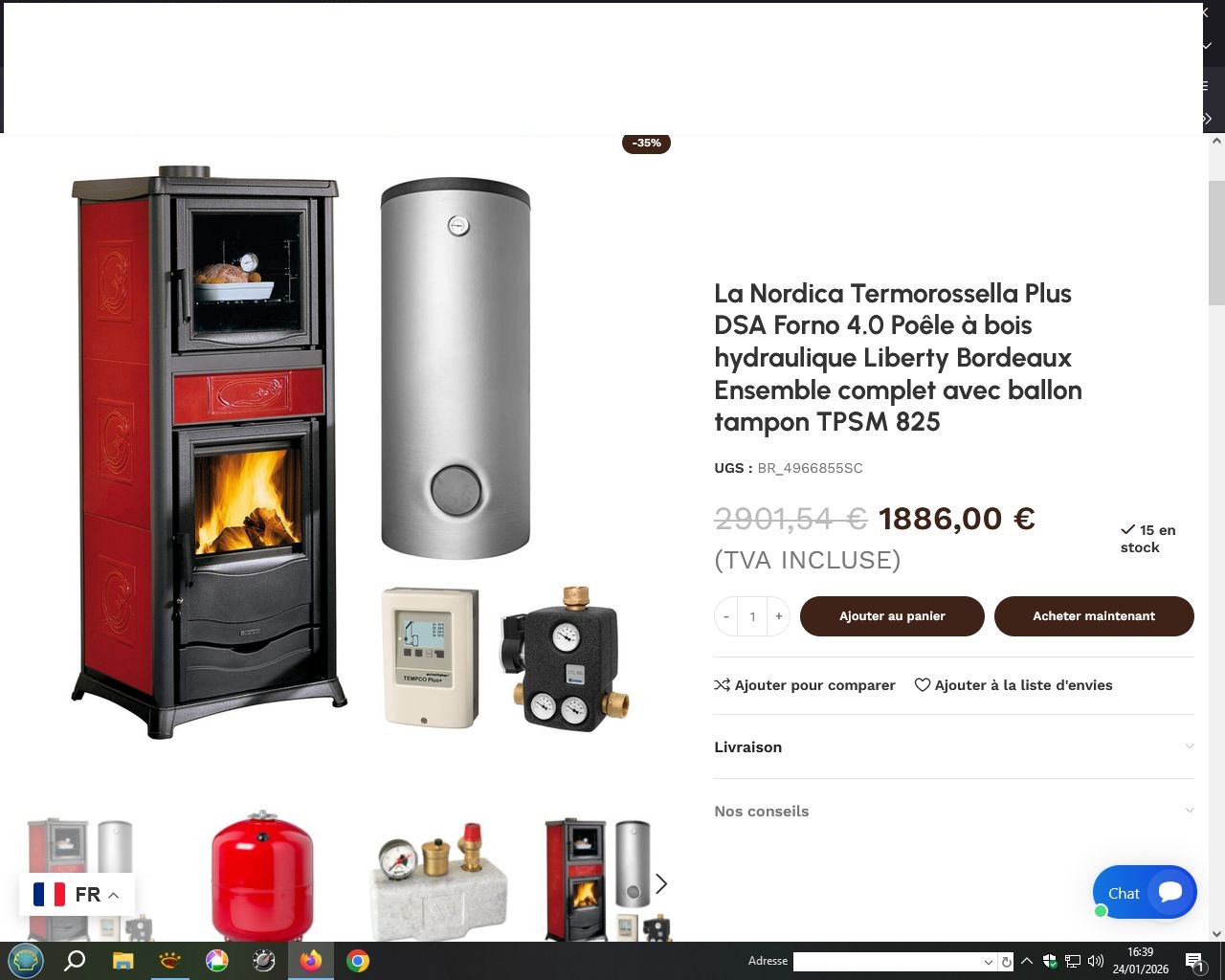

    caramon
    Re : poele bouilleur + radiateur fonte + ECS
    si c'etait pas un fake, je l'aurais acheté de suite :
    Nom : bois.jpg
Affichages : 101
Taille : 193,0 Ko
    SK69202
    Ça semble être ce que l'IA synthétise de tes recherches pour un client de GG.

    THERMOROSSi fait un poêle quasi identique que le nordica rossela DSA, mais encore plus puissant, 15kw et 11kw pour l'eau, pour des dimensions et poids similaire au rossela, et sans fonte apparemment ???
    les infos sur la toile sont pas légions

    Chistophe34
    puissance plus élevée (15kW au lieu de11)
    rendement de 92 au lieu de 86
    par contre
    Sortie de fumée de 150 au lieu de 130 4pas d'indications sur le diamètre de conduit dans le mode d'emploi)
    tirage minimum de 14 au lieu de 12Pa
    Ils ont l'air intéressants ces poêles.
    si tu obtiens un prix, ça m'intéresse, par curiosité
    Dernière modification par Chistophe34 ; 25/01/2026 à 13h54.
