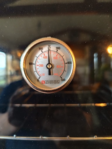

  11. #281
    Chistophe34
    Re : Poele bouilleur + plancher chauffant + ECS solaire dans l'Herault
    Aujourd'hui, une flambée spéciale Caramon:
    Jour gris et sans vent (tirage moyen)
    Démarrage avec 3.5 kG de feuillus, circu à 75°, température du four stabilisée à 150°
    J'ai ensuite mis un chevron en douglas (6x8cm) et 2 chutes de parquet refendues en 3 (4x3 cm) (soit environ 2 kg de résineux)
    J'ai passé la circu à 80 ° pour pomper moins de chaleur
    Montée de la température jusqu'à 250° ou elle s'est maintenue environ 15 minutes de manière très stable
    Nom : WhatsApp Image 2026-01-27 at 14.47.27.jpeg
Affichages : 86
Taille : 53,2 Ko
    si on se contente de 230-250°, on est sur 35 minutes
    Seul problème: encrassement de la vitre (résineux) et surchauffe des parties intimes qui se trouvent en face du foyer lorsqu'on charge le four
    j'ai ensuite remis la circu sur 75 et mis 2 bonnes buches de feuillu pour capitaliser sur cette chaleur, et produire de l'eau chaude.
    La température du four est stabilisée à 220 ° depuis environ 35 minutes
    Bilan: on peut tenir sans trop de problème les 250°
    Il y a peut être moyen de monter au dessus en passant la consigne de la circu à 90°, en mettant une charge plus forte de résineux etc...
    Est souhaitable? est ce bon pour le poêle? à chacun de juger
    Dernière modification par Chistophe34 ; 27/01/2026 à 13h52.
  12. #282
    caramon
    merci grandement christophe, ça me conforte dans la possibilité de la faire, j'attends encore la réponse de nordica, si elle vient un jours, mais je suis de rien au contraire
    la cuisinière de theromorossi a peu ou pas de fonte, et son four monte à 400 °, elle est pourtant pas mal vu, donc la rossela devrait tenir au moins aussi bien dans le temps
    et ton ballon, tu l'as monté à combien de ° ?
