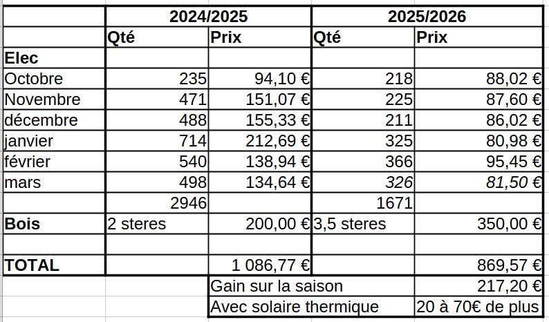

    C'est le premier avril, mais c'est aussi l'heure du bilan (pour ceux qui ont la ref)
    Voici un petit comparatif de la saison de chauffe 2024-2025 et 2025-2026
    Pour rappel:
    Mise en place d'un panneau photovoltaique de 2,00m² en juin
    automne très clément,
    mise en route du poêle pour l'eau chaude et le chauffage direct du salon mi-novembre
    Chauffage à l'eau en Janvier (janvier très froid)
    Un total d'une vingtaine de jours ou la résistance électrique du ballon a assuré le chauffage à la place ou en complément du poêle en février/mars (maladie, rupture de stock de bois, complément du poêle les jours très froid car nouveau bois pas assez sec)
    Nom : Capture 2.JPG
Affichages : 116
Taille : 93,9 Ko
    Le solaire thermique (5m², qui deviendrons 10m² dès que possible) sera installé prochainement.
    Il aurait permis de faire des économies pour ce mois de mars, froid et ensoleillé, par exemple.
    Il servira a chauffer l'ECS hors période d'utilisation du poêle.
    J'ai fait une petite simulation en me basant sur la production du panneau PV de 2m²: 174 kWh sur la saison de chauffe.
    Les 5m² de panneaux thermiques auraient produit au moins le double.
    Donc 350kWh.
    Soit une économie supplémentaire de 70€ d'électricité, ou 0.2 stere de bois (20€). Quelque chose entre les deux.
    Donc côté retour sur investissement:
    on est loin du compte. Mais ce n'était pas le but.
    à 250€ par an pour un investissement de 15.000€ (hors main d’œuvre gratuite fournie par moi même), on est sur un amortissement en 60 ans.
    Surement moins, car l'électricité ne peut qu'augmenter au vue du contexte international.
    Et puis le point suivant montre qu'en fait, la consommation électrique passée n'est pas un bon repère.
    Pour une maison confortable, nous aurions dépensé beaucoup plus.
    Enfin, avec le remplacement du chauffe-eau électrique par le solaire, il y a encore de bonne économies à venir sur la saison sans chauffe.
    Je mettrai le bilan annuel 2026 comparé à 2025 en fin d'année pour une analyse plus complète.

    Pour calculer le retour sur investissement réel prévisible, il faudrait calculer quelle énergie élec aurait été dépensée pour avoir le confort "poêle".
    La dernière année ou j'ai chauffé "confort", j'étais à environ 4500kWh pour la saison.
    Soit 2900x0.21€ = environ 600€ de plus au tarif actuel. Donc 600 + 250 = 850 € d'économie sur la saison à confort "égal".
    et ça c'est juste pour la saison, il faut aussi voir le gain en été avec le chauffe eau solaire.
    On peut espérer du 1000€ d'économie par an minimum. a suivre fin 2026.

    Je ne comprend pas bien ta question.
    Il manque peut être une ligne au tableau:
    2024/2025: 2946 kWh 886.77€
    2025/2026 1671 kWh 519.57 €
    Le tarif a pas mal augmente en 2023/2024.
    En 2022 j'ai consommé 7539kWh pour 1493.15€
    en 2024 4933kWh pour 1634,08€
    par contre en 2026, j'ai profité de ma baisse de conso pour changer d'abonnement, (tarif base et 6kVa au lieu de heures pleines/heures creuses et 9 kVa)
    J'économise donc aussi un peu sur l’abonnement.

    Première douche solaire ce matin.
    J'ai le souvenir de douches solaires tropicales pas terribles avec le soleil à la verticale, pas la faute du solaire, trop de monde en saison des pluies.....
  21. #351
    Chistophe34
    Re : Poele bouilleur + plancher chauffant + ECS solaire dans l'Herault
    salut christophe, bâche pour cacher les panneaux?
    oui, si la température monte en continu dans le ballon, il faudra masquer un peu les panneaux.
    Et même les masquer completement quand je partirai en vacances.
    C'est le soucis du solaire, il n'y a pas moyen de couper la source de chaleur.
    Les panneaux sont inclinés à 60°, et un peu abrités sous le -petit- débord de toiture de la maison.
    Il faudra que je fabrique une casquette, pour couper le soleil vertical mais le laisser passer en saison froide, quand il est plus bas.
    Mais pour l'instant, il faut déjà que j'analyse le fonctionnement du système.
    Normalement, plus le ballon sera chaud, moins les panneaux arriveront à le faire monter encore en température.
    Mais est ce que cela sera suffisant ??
  22. #352
    SK69202
    Quand je dis vertical, c'est pour le soleil, là où on constate la disparition de son ombre à la méridienne deux fois dans l'année.
    Je ne sais pas, mais l'idée d'optimiser l'inclinaison pour que le soleil soit le plus perpendiculaire aux panneaux vers le solstice d'hiver, diminuerait le rendement en été (la hauteur à la méridienne bascule de l'ordre de 46°, il me semble).
    Oui et on peux se prendre la tête par la théorie, les pertes du ballon augmente, mais comme l'eau est très chaude on en utilise moins pour avoir la température de douche désirée et autres degrés de liberté du système.
    Un truc à anticiper, c'est les périodes d'orages et autres misères de l'été et l'automne dans le sud.
    J'avais vu un truc, le mec gérait sa surchauffe en chauffant ses abri bois avec des vieux radiateurs en fonte, histoire qu'il sèche encore mieux.
  23. #353
    Le Triolin
    Mais vous etres en train d'inventer la régulation du solaire thermique, je suis ébahis!
  24. #354
    Chistophe34
    eh oui!!! la puissance de quelques esprits affutés rafraichis à la bière peut faire des miracles !!
    Et blague à part,comme ma régulation est assez basique, ce que je regarde c'est la partie "mécanique" de la régulation : la prise en compte du soleil via l'angle des panneaux et les ombrages volontaires.
    ça s'étudie, ça se dessine, ça se calcule... c'est un métier.
    pour du solaire thermique, c'est le but: on optimise pour l'hiver, et on évite la surchauffe en été. le soleil tape suffisamment au milieu de la matinée et en fin d'après midi, et les besoins sont moindre (pas de douche brulante)
    Si en plus tu multiplie les panneaux pour faire du chauffage l'hiver en plus de l'ECS l'été, c'est indispensable.
    C'est pour cela que je vais faire une veille de mon système, il y a tellement de paramètres que l'observation cet été me donnera des informations plus pertinentes pour décider quoi faire ensuite.
    Pour l'instant, après deux jours de soleil mitigé avec 25° et une journée de fort soleil et 32° extérieur, le ballon est monté de environ 10° par jour, passant de 20 à 50° sur les 2/3 du haut, et 26° sur la partie basse (lecture ce matin).
    la stratification se fait bien, malgré le fait que le serpentin du solaire soit dans la partie basse : le soir, la température est homogène, le matin, c'est stratifié.
  25. #355
    SK69202
    Cela me semble normal, tant que l'eau du serpentin est plus chaude que le bas du ballon, tu as une convection dans le ballon, ça monte à l'aplomb du serpentin et ça descend sur les bords. Quand la circulation du solaire s'arrête, la convection cesse et la gravité reprend ses droits.
    Le serpentin en bas est nécessaire, sinon tu ne pourrais pas chauffer plus bas que la base du serpentin.
  26. #356
    Le Triolin
    Aujourd'hui, vu la météo, on devrais avoir beaucoup d'eau chaude, non?
  27. #357
    Chistophe34
    Le haut du ballon est passé de 50 à 57°
    Le bas de 20 à 40°
    Demain matin, ça devrait faire 60 en haut et autour de 20/30 en bas.
  28. #358
    Chistophe34
    Actuellement 60/60/45°
    cela semble s'être stabilisé autour de ces valeurs.
  29. #359
    Le Triolin
    Ben ça m'a l'air super bien conçu....... Tu devrais avoir de l'eau a 90° ces jours ci.
  30. #360
    Chistophe34
    oui, l'angle des panneaux et la casquette, c'est ce que j'avais appris lors de mon stage de solaire.
    Les solutions simples et mécaniques d'abord, l'électronique seulement en secours pour les cas extrêmes
    Il faut que je regarde si ma régulation a un mode vacances: Au dessus d'une certaine température du ballon, la circu se fait aussi la nuit pour baisser la température.
    Sinon, au pire, je laisserai peut être la circu tourner en permanance (jour et nuit) quand je partirai en vacances cet été.
    En tout cas ce soir, 60°/60°/55°
