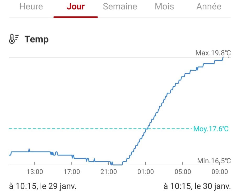

    Le PC marche maintenant sans problème. Voici la courbe de température au raz du sol de cette nuit (j'ai enclenché la circu vers 22h)

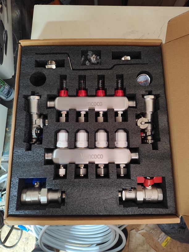

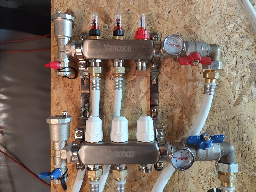

    Les nouvelles nourrices dans leur écrin, on dirait des bijoux de luxe
    Et une fois posées
    J'en ai du coup pris 2 paires: une pour le circuit planchers chauffants, une pour le circuit radiateurs.
    Le système fonctionne sans problème depuis 15 jours: les 4 pièces restent autour de 20° (robinet thermostatique dans chacune dont 1 qui reste ouvert en grand pour l'instant)
    Prochaines étapes, le radiateur/décharge dans le couloir, la régulation, le solaire

    superbe, tu crois que tes purgeurs vont être efficace en bout des nourrices, je les aurait mis avant, c'est bizarre de les mettre après, enfin bon, j'y connais rien
    tu le fais toi même, tu as la pince à sertir, la cintreuse?
    Dernière modification par caramon ; 09/02/2026 à 16h49.
  5. #305
    Chistophe34
    Re : Poele bouilleur + plancher chauffant + ECS solaire dans l'Herault
    Les purgeurs sont toujours en bout de nourrices, sur toutes celles que j'ai pu voir. C'est parce que la vanne que tu vois en dessous est faite pour brancher le réseau et remplir ton circuit d'un côté, et un tuyau d'évacuation pour purger de l'autre. (voir la vidéo de Lantenay une ou deux pages en amont)
    J'ai une pince à sertir mécanique (une centaine d'euros), et pas de cintreuse. Il existe des ressors à cintrer que tu peux acheter pour une dizaine d'euros.
    Sur les nourrices, il y a des raccords à visser, donc tu n'as besoin d'aucun outil pour ces raccords là.
    Dernière modification par Chistophe34 ; 09/02/2026 à 18h19.

    Ce week-end, installation de la seconde paire de nourrices pour le réseau radiateurs, et du troisième radiateur.
    Situé dans le couloir du rez de chaussée, au pied de l'escalier, (au coeur de la maison)l est le seul à ne pas être équipé de robinet thermostatique.
    Il servira de bypass pour la circulation.
    Côté émetteurs, tout est en place.
    Prochaine étape: finir la partie électricité/régulation

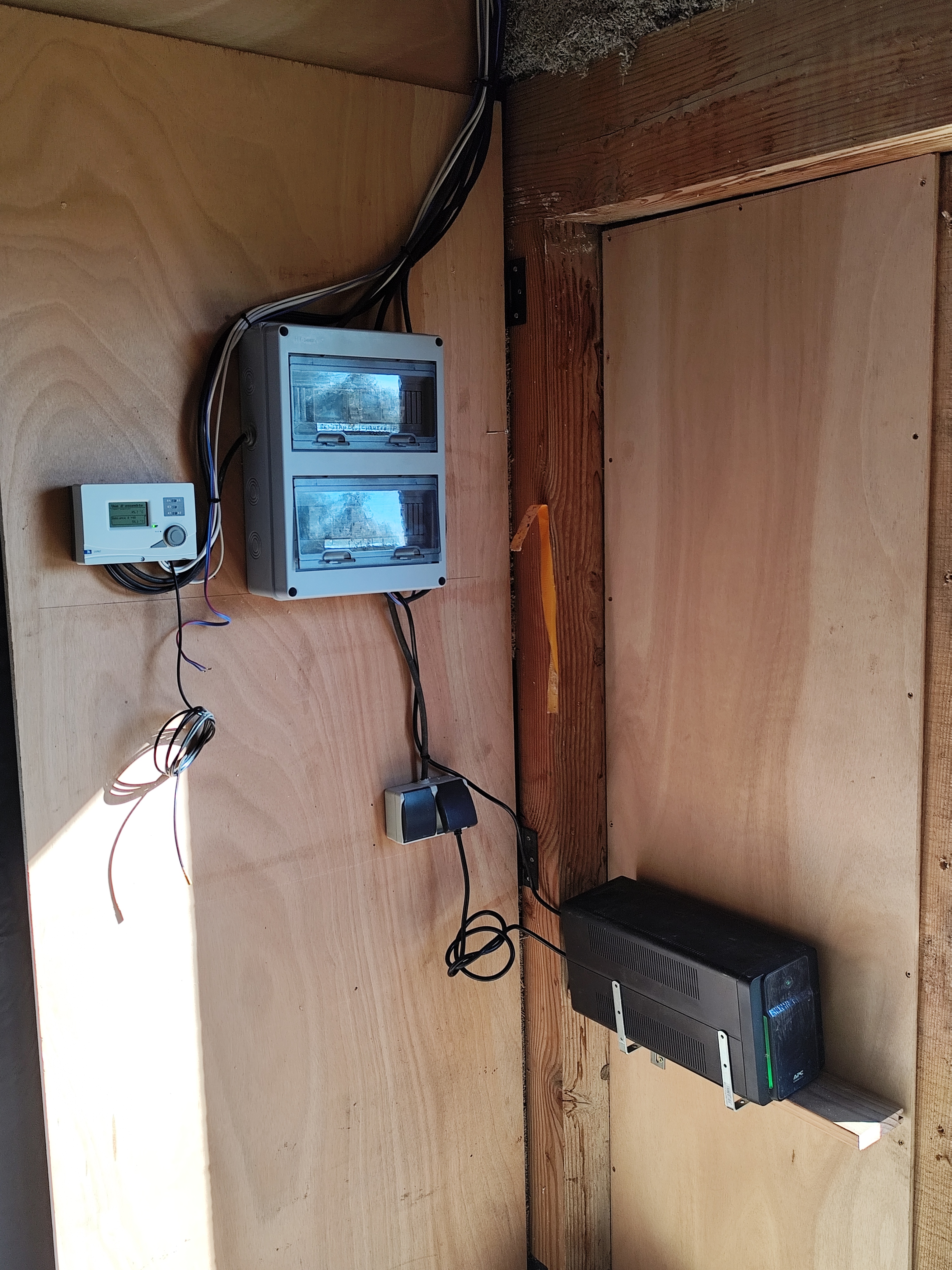

    Chistophe34
    L'électricité et la régulation sont finis
    Nom : Tableau.jpg
Affichages : 92
Taille : 3,74 Mo
    On voit la régulation UVR 67
    Le tableau électrique
    L'onduleur de forte capacité sur lequel la régulation et les circulateurs sont branchés (une vingtaine d'heures de circulation continue)
    La régulation est réglée pour suivre une sonde de température placée dans le couloir (qui est la pièce la plus froide)
    Les autres pièces sont gérées par des robinets thermostatiques, le couloir reçoit peu de débit, donc chauffe moins vite
    les pièces se ferment une par une lorsqu'elles sont à température.
    La circu se coupe quand le couloir est à température.
    La circu se coupe aussi quand la moitié haute du ballon arrive à 40°, ce qui laisse de l'eau chaude pour 2ou 3 douches
    La sonde et le fil qui pendouillent sont ceux prévus pour les panneaux solaires. Il fallait raccorder la sonde pour que la régulation fonctionne.
    La résistance du ballon, le chauffe-eau de secours, et l'ensemble circu-regulation ont chacun un compteur séparé
    J’affinerai à l'usage
    Dernière modification par Chistophe34 ; 24/02/2026 à 10h56.

  11. #311
    Chistophe34
    Juste à temps pour l'été.
    L'onduleur est branché en alimentation de la rangée entière du tableau, soit circu poêle, circu radiateurs et régulation.
    L'autonomie, c'est théorique:
    L'onduleur est un 2200 VA, donc sur une base de 100W quand les 2 circu tournent (en réalité, on est plutôt sur 70w, lu sur les écrans des circus), je dois avoir au moins 20h d'autonomie.
    Beaucoup plus en réalité, car les circulations ne tournent pas en permanence.
    Je regarderai la valeur sur mon module de mesure à l'occasion

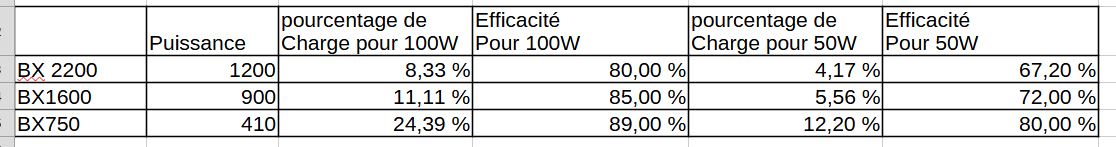

    J'ai en fait acheté 3 onduleurs: pour le chauffage, pour le PC de madame, pour mon studio d'enregistrement.
    1 2200VA/1200W avec 2 batteries de 9Ah
    1 1600VA/900W avec 2 batteries de 7Ah
    1 750VA/450 avec 1 batterie 12V de 9VA
    Je peux donc privilégier le plus puissant en tablant sur une surchauffe moindre.
    Par contre, les courbes d’efficacités montre que avec 100W, voire 50W quand une seule des 2 circus tournent, je suis un peu bas en rendement:
    Du coup, pour la transformation, j'utiliserai plutôt un des deux plus petits, le 1600 si je veux être safe, ou le 750 si je veux être efficace (et aussi en fonction du prix des batteries: quelque chose me dit que 2 batteries de 50VAh peuvent être moins cheres -et moins pénibles à porter- qu'une de 100Ah)
    En attendant, je vais faire mes tests avec un l'onduleur tel qu'il est, pour valider le fonctionnement avec mes circus.
    Suivant la courbe "runtime fournie", pour le BX2200, l'autonomie est de 53 minutes pour 120W continus.
