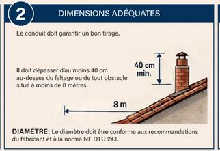

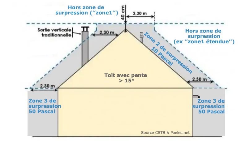

    Comment est ton conduit de fumée ? la longueur? le diamètre ? les coudes ? est il isolé ?
    qu'en est-il de l'extérieur (la norme des conduits est elle respectée?)
    de combien dépasse-t-il de la toiture? y a il des bâtiments ou des arbres plus hauts que ton toi autour de ta maison ?
    Désolé pour la salve de questions, façon interrogatoire de police.

    niveau installation de la cuisinière à part une réduction 160/150 je ne vois pas ce qui clocherait.
    qui semble confirmer mon intuition: ton conduit est en 150mm ?

    Ce serait intéressant si tu as un thermomètre laser pour mesurer la température de ton conduit, ou au pire que tu colles un thermomètre magnétique sur ton conduit

    D'après ce que tu me dit (diamètre du conduit, et environnement proche), j'ai peu de doute sur le coupable: un tirage trop faible.
    Concernant les normes des conduits, le DTU 24.1 stipule que le conduit (conduit simple peau) doit dépasser d'au moins 40cm du faitage et de tes chênes, si ils sont à moins de 8.00m de celui-ci:
    Les fabricants de conduit proposent des solutions pour contourner un peu ces problèmes:
    https://www.poelesabois.com/poele-a-...t-de-fumee.php
    voir le passage "Pose en toiture sur le rampant (Zone 2)"

    https://www.poelesabois.com/poele-a-...iture-toit.php
    Celui ci est pour les poêles à bois:
    même principe: poêle étanche et conduit concentrique.
    Ça évite les problèmes de refoulement en cas de rafale de vent.
    Par contre ça ne résout pas les problèmes de tirage, induits par un conduit est trop petit par exemple.
