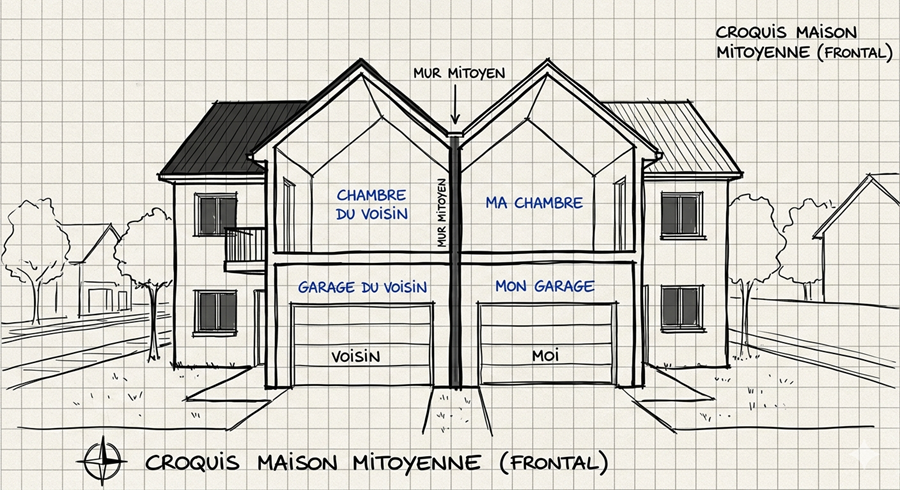

    j'ai acheté maison mitoyenne en haut par la chambre en bas par le garage. J'ai effectué plusieurs visites, aucune nuisance sonore. J'étais donc hyper optimiste. Sauf que de chambre à chambre, rien à signaler. Par contre le bruit du garage mitoyen remonte dans ma chambre. Porte de garage, cries, aspirateur, choc... tout y est. Heureusement personne ne passe sa vie dans le garage mais si le voisin va chercher un truc, dans la nuit claque une porte ou autre... bah ca me reveille. et s'il bricole (ce qu'il a le droit de faire), j'entends tout. et parfois les bruits de chocs résonnent tellement que j'entends meme un peu dans le reste de la maison. Elle est de 2014 pourtant... je pensais qu'il devait y avoir certaines normes. mon garage est nu, en parpaing rouge sans isolation. je pense qu'il y a 3 rangs de parpaings d'epaisseur 5 cm qui nous séparent. Au plafond juste des plaques de polystyrenes. Avez vous des conseils pour limiter ces bruits ? Isoler mon mur mitoyen et demander au voisin de faire de meme ? isoler mon palfond de garage ? merci par avance

    il faudrait connaitre la construction avec précision.
    Les plans en théorie, ça doit encore exister qq part ( chez le vendeur ??) puisque c'est récent.
    La mise en pratique, à vérifier.
    Hélas, en maison mitoyenne, la construction est souvent faite par dessus la jambe en réalisation, sans les contarintes qui sont appliquées avec plus de soin dès les plans en habitat collectif moderne. Par le principe essentiel de désolidarisation. Normalement on ferait ici 2 murs ( 1 chez chacun ) et zéro contact rigide entre ces 2 murs.
    Il n'y a pas grand chose à faire pour corriger ça ( dans le sens ou pour de vrai il y aurait énormément à faire ).
    Ici, je suppose 2 choses:
    - une transmission de son à la dalle plafond / plancher du voisin, qui se transmet ensuite à toute la carcasse de la maison adjacente.
    - en outre, le fait qu'un garage ouvert pour du bricolage, ça fait du bruit, et que la fenêtre de la chambre est proche et peu isolante ( donc exposée ).Ou même garage fermé, car un portail isole trés peu du bruit.
    A supposer que l'on traite le garage du voisin, il faudrait de toute façon doubler tout ( sol, murs, plafond ). Et donc accepter ne perte d'espace significative. C'est pour ça que les soucis phoniques sont souvent non solutionnés, avec du placage fin qui n'apporte rien et ne résout rien. C'est bcp, bcp plus compliqué que du thermique.
    le mur porteur n'est certainement pas en 5 cm, il y a du 20 cm qq part. La masse est là donc rien à y redire. C'est un souci de transmissions ou l'aérien devient solidien et se propage partout. C'est le truc le plus difficile contre lequel lutter en phonique.
    Si tu isolais ta chambre pour en faire un "cocon", en oubliant le reste de ta maison, ce serait le même principe. Isoler ( doubler ) toutes les parois ( sol mur plafond ). Donc perdre 10 cm aux murs, au plafond, et quasi la même chose au sol. Aucune solution n'est envisageable sur 3 cm, sauf à faire un truc qui ne sert à rien ( ce que beaucoup de gens font, néanmoins ).

    soit on isole la source qui émet du bruit ( le garage voisin ), soit on isole une pièce à préserver ( Ta chambre ).
    Que tu n'entendes rien de chambre à chambre, ça veut juste dire que les sons émis depuis la chambre voisine sont plus faibles que depuis le garage.
    Entendre en diagonale du garage vers ta chambre, c'est du bruit qui est devenu solidien ( ou qui est solidien tout de suite comme le claquement de porte ) transmis à toute la carcasse maison du voisin, et également à la tienne, à commencer par le mur mitoyen. Mur satisfaisant de chambre à chambre car bruit source moins fort (Monsieur et Madame ne doivent pas être hyper expressifs pendant les calins ).
    Ce n'est pas pessimiste, c'est tristement réaliste et pragmatique.

    oui, double sol double plafond et double murs.
    A ce stade, en cas de recours juridique si achat récent, il faudrait démontrer une malfaçon selon les normes en vigueur à l'époque du dépot permis ( soit possiblement un permis sous RT avant 2012 - donc RT 2005 - et achevement en 2014, c'est une éventualité pas négligeable ). Tu peux obtenir le cas échant une réfaction du prix, mais le chemin juridique sera long, couteux, et pénible. Encore faudra t'il prouver une malfaçon......Les avocats et les experts gagnent toujours ( ils facturent toujours ). Pour les usagers de la justice, le constat sera souvent plus mitigé ( même en gagnant aux dépends ).
    Normalement, depuis un moment, on construit 2 maisons mitoyennes avec chacune son mur de séparation ( et pas un mur unique / partagé comme autrefois ). Ca marche trés bien en théorie, mais ça suppose qu'il n'y aura pas un seul plot de béton ( ou autre contact rigide solide ) qui relie les 2 parois. En pratique, celà arrive et pas qu'un peu, et en résultat phonique ça ruine absolument tout. Pour le savoir et tout refaire, il faut "juste" abattre les 2 maisons en zone de mitoyenneté, des fondations à la toiture. Tu vois le chantier ? Les assurances transigent vers des traitements sparadrap à vil prix ( encore faut il constater une malfaçon avant, disons 3 ans de procédure ), et si t'es pas OK tu vas en justice et tu prends 10 ans de procédure ( en plus ).

    vous êtes dérangé par des bruits aériens ou des bruits d'impacts ? (ou les 2)

    Bonjour IMPACTS principalement. je ne sais pas trop d'ou ca vient

    <Bonjour IMPACTS principalement. je ne sais pas trop d'ou ca vient >
    peut être qu'ils jouent au ballon, ....
    Malheureusement les bruits d'impacts sont les plus 'contraignants' à traiter, ceux ci se propageant par toute la structure,
    car pour ne pas se lancer dans des travaux trop importants il faut traiter le problème à la source, autrement dit chez le voisin ......
