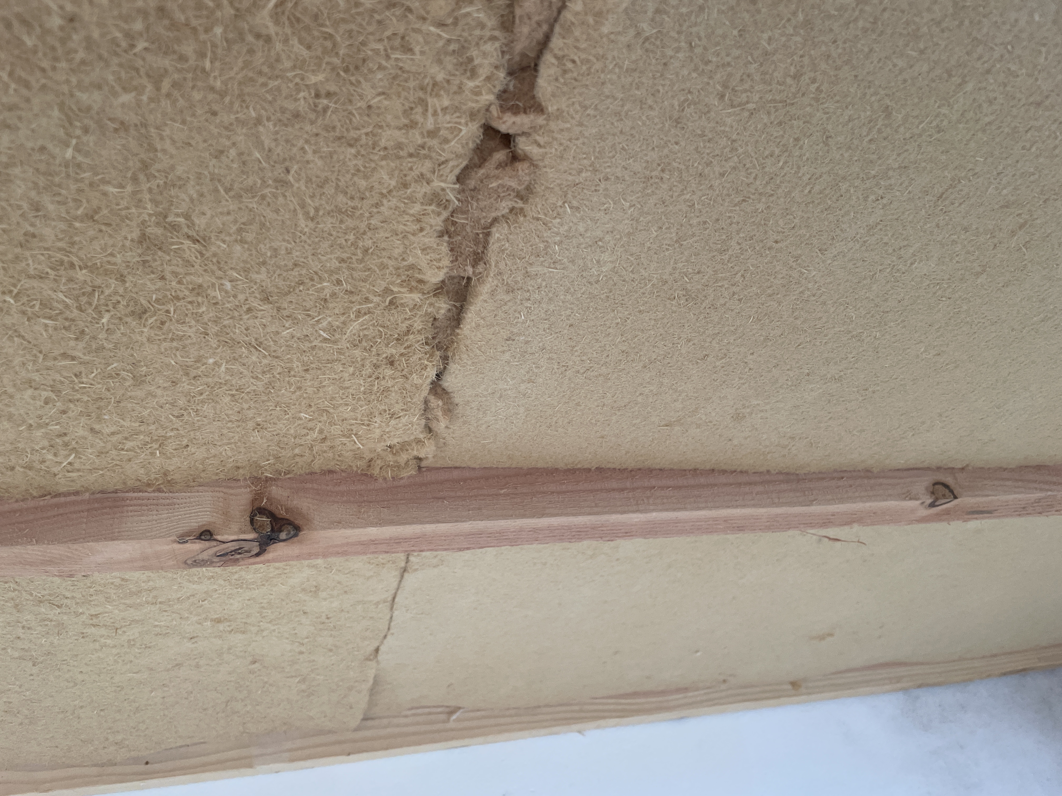

    Bonjour, je refais l’isolation d’une vieille maison et les murs en pierre ne sont pas d’applomb ni plan.
    Ce qui fait qu’une fois la laine de bois posée et appuyée sur le mur il y a des endroits (environ là moitié de la surface) qui n’affleurent pas les montants en bois (côté intérieur) ce qui fait que si je pose frein vapeur, à certains endroits il ne sera pas en contact direct avec la laine de bois. Et si je la pose à fleur c’est à l’arrière quil’y aura un vide.
    L’espace sera de quelques millimètres à 3/4cm max. Cela poserait il un problème de condensation ?

    pas de raison à priori. Perso je mettrai l'espace côté froid, pour éviter une circulation d'air parasite côté chaud.

    Sur le papier, aucune différence.
    Si ça vous fait des noeuds au cerveau, vous pouvez l'agrafer au raz de la laine. Et si les trous des agrafes vous stressent, vous scotchez par dessus.

    essayez de faire en sorte que de l'air chaud (et potentiellement humide) ne puisse pas s'intercaler entre la laine et le dos du PV
    Par exemple cordon de mastic en tête et en pied du PV .

    TioChanclas, sur le papier en général on dit que si l’humidité rencontre une surface froide qui est n’est pas en continuité avec le matériaux précédent alors elle condense et il y a donc risque de moisissure et de pourriture de l’isolant.
    Mais c’est sûrement plus vrai pour un frein vapeur comme j’aimerai mettre que pour un pare vapeur.
    Reste à trouver quelqu’un qui en aurait l’expérience.

    Oui. Enfin, le rôle de la membrane est quand même de stopper l'eau... Qu'est-ce qui va condenser ?
    De plus, si c'est un FV que vous mettez, et que vous le choisissez hygrovariable, vous réduisez encore le risque.

    <lucienpel, que voulez vous dire ?
    Je prévois de scotcher le fv tout autour avec du scotch étanche … >
    par exemple au sol en pied vous rabattez le PV de quelque cm et assurer la continuité sol, PV avec un cordon de mastic (dédié),
    si vous le faite avec un adhésif ça ne tiendra pas .
    Même chose en plafond.
    Cdt
    L'humidité se condense sur les surfaces froides qu'elles soient en contact avec l'isolant ou non, ça ne change rien du tout.
    La différence est que si l'isolant est en contact avec la paroi, et qu'elle est humide, alors l'isolant sera mouillé. Pour les isolants qui craignent l'eau, c'est un problème, surtout pour la laine de verre par exemple.
    Le frein vapeur est censé bloquer le passage de la vapeur et donc empêcher la condensation, ce qui résout le problème, si il est parfaitement posé, scotché, mastiqué sur les bords, étanche, sans trous pour les gaines, les prises, etc.
    Les murs en pierre calcaire avec un enduit de chaux ou plâtre sont très absorbants : en cas de condensation modérée, ça partira dans le mur et ça s'évaporera dehors.
    Personnellement je mettrais des petites cales ou petits tasseaux derrière l'isolant pour qu'il soit à fleur du pare vapeur et donc de l'arrière du placo, c'est mieux au niveau isolation de ne pas avoir de circulation d'air côté chaud de l'isolant.
    Soit dit en passant les mastic et scotch pour pare vapeur de chez Alfa sont beaucoup moins chers que chez isover et tout aussi qualitatifs...
