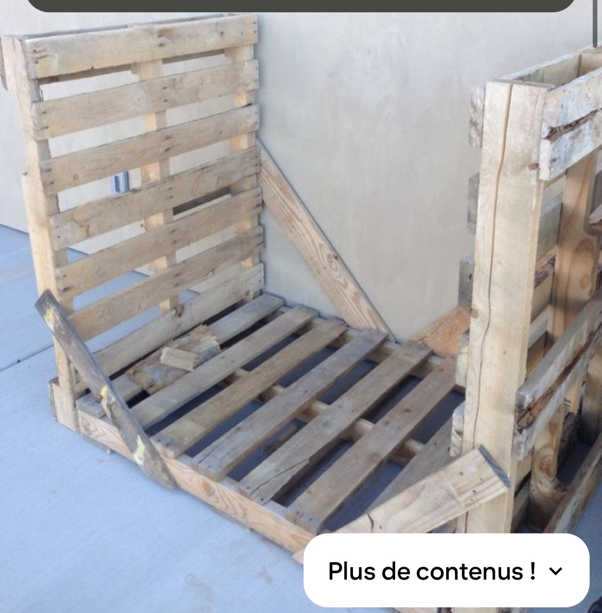

    J’ai une question au sujet de la manière dont bâcher mon bois stocker à l’extérieur (bûches).
    J’ai réalisé un montage simpliste de palette comme sur la photo jointe, l’ensemble posé sur une dalle béton.
    Qu’est ce qui est le mieux pour bâcher ?
    Je me demande s’il faut que la bâche soit sur les montants des deux palettes au extrémités, mais j’ai peur que ça fasse rétention d’eau si le bois n’est pas en contact direct avec la bâche.
    Ou alors poser la bâche sur le bois directement mais mes palettes aux extrémités ne seront pas protéger de la pluie.
    Et dans ce cas, quand il y aura peut de bois, la bâche reviendra tout recouvrir mais cela n’est pas conseillé pour la ventilation du bois.
    Là on peut orienter les bûches pour créer une pente et évacuer l’eau.
    Merci pour vos conseils

    salut piero, si tu es orienté à l'eau, une bâche sur le dessus et un brise vent assez fin sur les coté
    si tu es protégé de l'eau, seul une bâche supérieur sera nécessaire
    bâches coté eau, et brise vent sur les coté ou rien

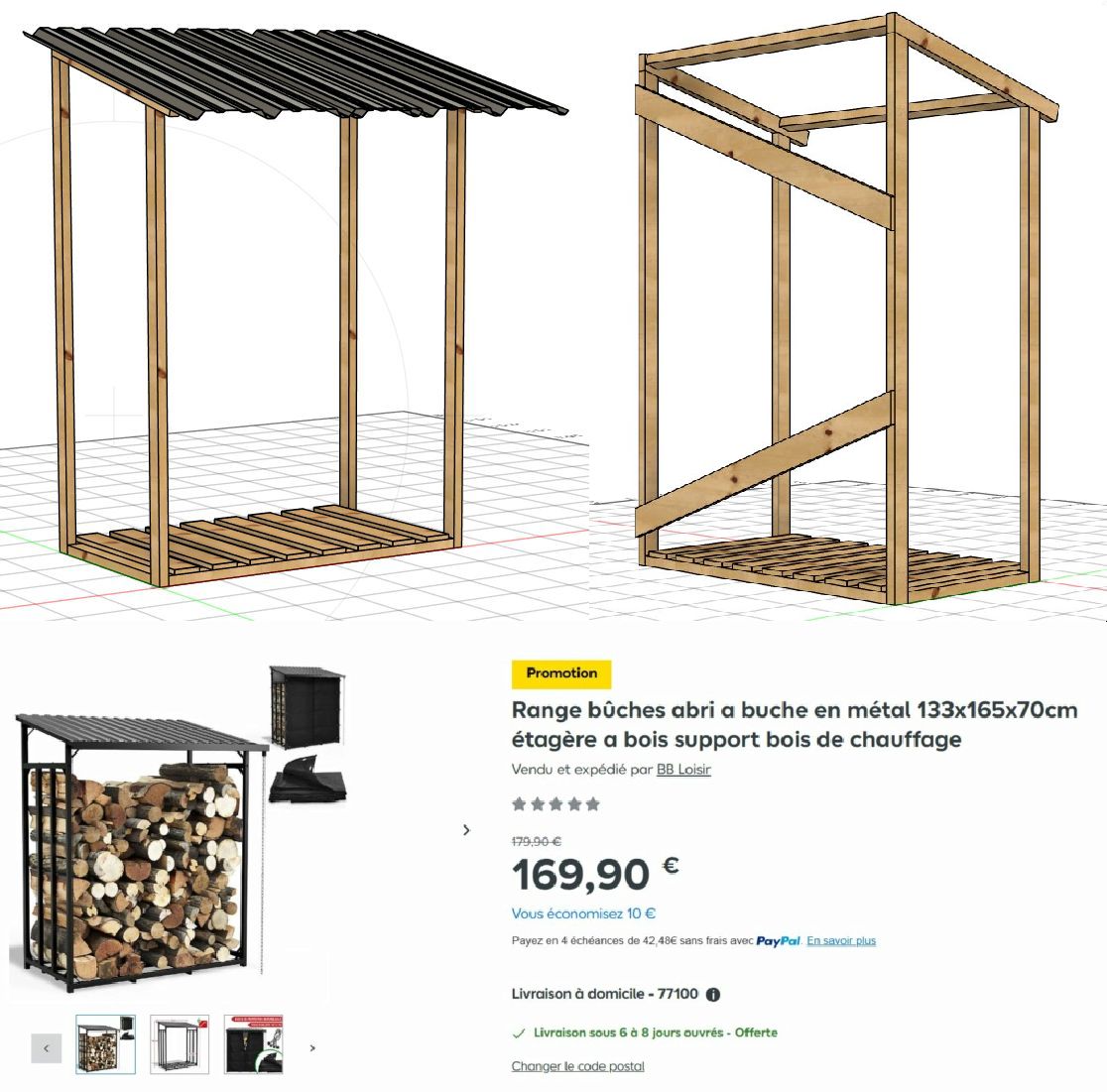

    J'ai besoin d'un stockage à l'abri de l'eau et de l'humidité d'environ 1.5 stère pour du bois super sec.
    Ma première idée a été de construire cet abri à l'aide de lambourdes et de planches de solive, le tout fixé avec de grosses équerres métalliques.
    J'ai dessiné le plan sous F360 et me suis renseigné sur le coût de revient.
    Ça ne vaut pas la peine de s'enquiquiner, au final c'est quasiment aussi cher qu'un abri du commerce tout fait.
    SK69202
    Re : Stockage bois de chauffage
    Question initiale:
    Le bois sort il du bûcher pour rentrer dans la maison et y être brûlé dans les 24 h ?
    Si oui: Le bois doit être au vent mais à l'abri de la pluie en permanence.

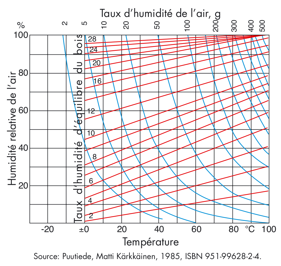

    Il faut près de 10 jours pour qu'une bûche stockée à l'extérieur soit en équilibre avec l'humidité intérieure quand elle est rentrée, mais l'essentiel est fait en 48h.
    Le truc à 170€, c'est du bois humide en permanence dans un hiver breton.
    Je ne suis pas en bretagne.
    Si le bois reste humide, alors quelle est la solution (abri exposé plein sud devant la maison contre la façade)?
    Non, j'ai un petit srockage sous le poêle. Dison stocké 2/3 jours.
    Ce sera un chauffage d'appoint pour une petit flambée de temps à autre en complément de la chaudière.
    Je retournerai l'ensemble, la palette de base devenant le toit. Ça nécessite de la retourner pour avoir le plancher ajouré en haut.
    Achat ou pas de briques, parpaings ou simplement quelques bûches qui servent de garde d'air avec le sol béton pour l'empilage des bûches
    La bâche est fixée sur les palettes, créer une pente vers soi est plus judicieux que l'horizontal ou pente vers le mur.
    La bâche est découpée pour qu'il y ait un volet amovible devant l'ouverture, et également pour créer des ouïes pour l'air partout où il n'y a pas de risque d'écoulement vers l'intérieur de l'abri. Je pense en particulier aux zones verticales entre les deux cotés des palettes.
    On pense à la façon de tenir la bâche devant l'ouverture vis à vis du vent. C'est bien plus facile que de déplacer des trucs lourds à chaque prélèvement de bois.
    La bâche ne doit pas toucher le bois, les bâches pas chères sont cuites aux UV en deux étés, elles fuient quand des poches d'eau se forme.
    La tôle est préférable mais on pense à la pluie d'étable* même avec une bâche.
    *par temps clair en hiver le "toit" se refroidit plus que le tas de bois qui a une certaine inertie.
    L'air humide est plus léger et donc monte se condenser sur la face interne du toit et c'est de l'eau liquide qui redescend sur le bois.

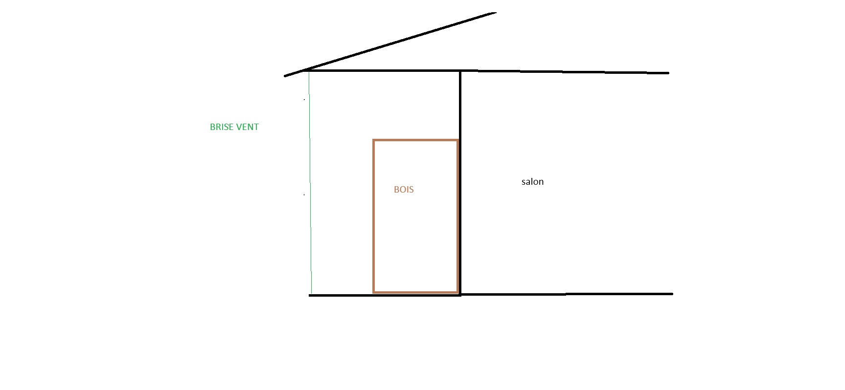

    dans ma future maison, mon bois sera stocké plein sud-ouest sur une dalle de beton, au fond d'un détachement de 2m de toiture à 3 m de haut, mettre un brise vent au bout du détachement de ma toiture, pour couper l'eau et ne rien mettre sur le bois, comme ça en fait:

    salut, pas d'avis sur mon plan?
    SK69202
    Ça irai, mais la nature du brise vent (pare pluie) est à déterminer, un truc rigide ajouré à claire voie ferait l'affaire.

    Lorsque l’humidité ambiante extérieure augmente, les fibres cellulaires du bois « sec », absorbent une partie de la vapeur d’eau contenue dans l’air. Lorsqu’il y a du brouillard, le bois absorbe également une partie ces gouttelettes. À l’inverse, quand l’air devient très sec, il restitue une partie de cette humidité.
    :Pour avoir un bois apte à bruler dans des conditions optimales, l’idéal est de l’entreposer deux journées dans un local fermé ventilé.
    combien de verre pour digérer ça ?
    Le taux n'est pas explicite

    Il y a un monde entre brûler du bois à 20% d'humidité et du bois à 10%. Pour du feuillus, on gagne près de 15%, soit pour des bûches identiques, une toutes les huit.
