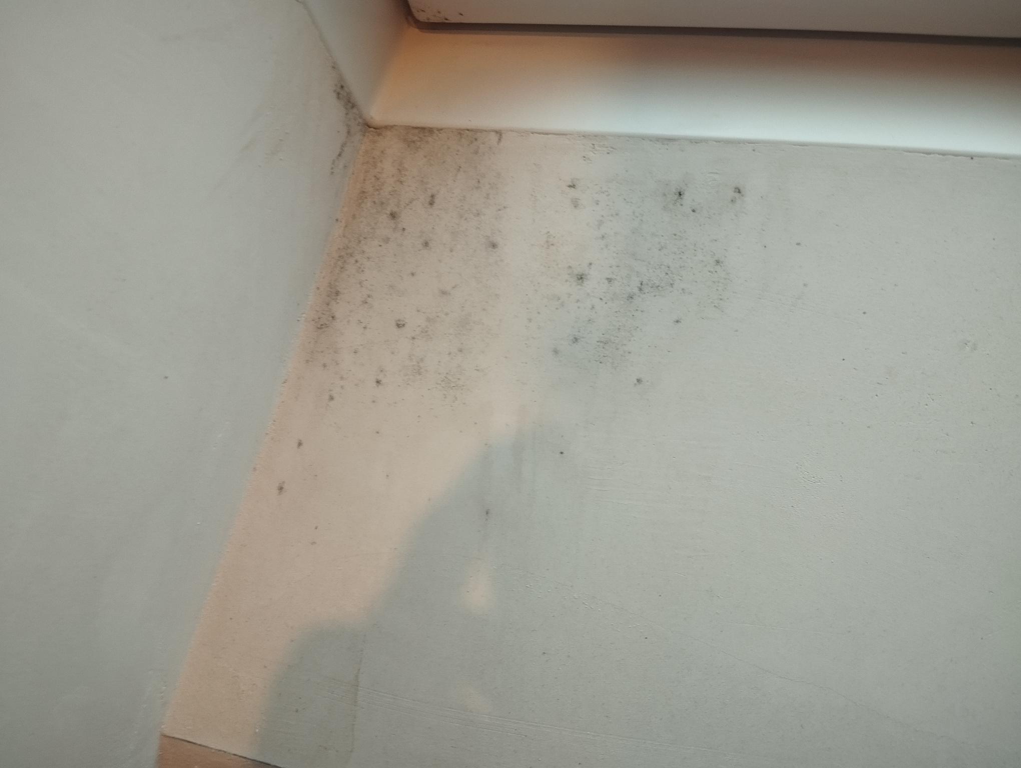

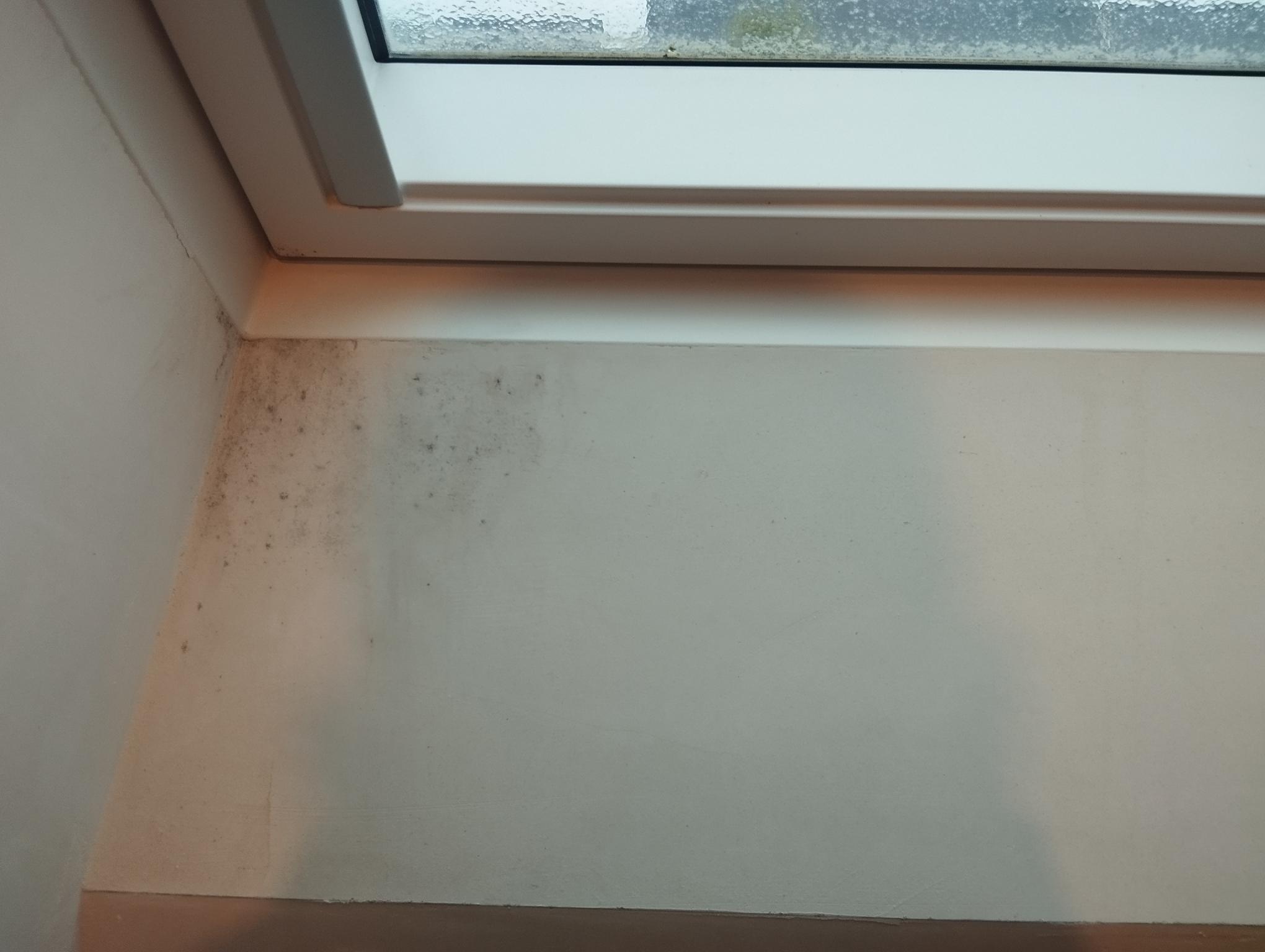

    De l'eau a coulé depuis la fenêtre sur le mur non peint de la salle de bain, laissant une trace d'humidité, voir photo. Quelle solution? (autre que peindre, ce n'est pas dans les projets immédiats)

    bjr;
    je suppose qu'il s'agit d'un type vélux:
    dans ce cas il faut examiner au dehors ce qui à pu causer ce désordre (joints abimés;écoulement obstrué;...) car çà risque de se reproduire;
    cdlt

    Il me semble qu'il y a déjà un bon moment que l'humidité est présente, vu les taches grises ?
    L'eau semble venir du haut de la fenêtre (ligne grise qui remonte du coté gauche).

    Bonjour, Il y a un "non dit" dans la description: on peut le "supposer", le support (mur) est en platre (mais on ne sait pas!)
    Et l'IA a fonçée tete baissée sur .... du platre !
    Le platre à la faculté d'absorber tout ce qui se présente sous forme liquide.
    La réaction avec du vinaigre donne quoi ? Qui a essayé (platre brut)
    Une salle d'eau NON peinte, c'est chercher les ennuis ( humidité)

    pour moi, il y a peut être erreur de diagnostic et la problématique est peut être mal énoncée :
    de l'eau a coulé parce que l'humidité de l'air a condensé durablement sur un pont thermique.
    Bien sûr, il faut vérifier l'absence d'infiltrations (au cas où), mais il est indispensable également de vérifier la présence d'isolant à cet endroit sous le doublage.
    Dans tous les cas, peindre est inutile tant que la cause du désordre n'est pas résolue.

    Bonjour, avant de chercher Ã* masquer la trace il vaut mieux s'assurer que l'eau ne revient pas, sinon le problème va ressurgir vite. La fenêtre, c'est le joint silicone autour qui fuit ou de la condensation qui ruisselle ? Ce n'est pas la même chose Ã* traiter.
    Si c'est du ruissellement épisodique, un nettoyage Ã* la brosse douce avec du bicarbonate dilué peut atténuer la trace, surtout si c'est plâtre ou enduit brut. Pour le calcaire ou les sels qui parfois remontent en migrant avec l'eau, un passage au vinaigre blanc dilué moitié-moitié marche pas mal.
    Si vraiment tu ne veux pas repeindre, tu peux poser une petite plaque décorative ou un cadre large par-dessus, calé contre le mur. Ca cache la trace et c'est démontable. À long terme c'est juste un pansement, mais ça dépanne en attendant un vrai chantier peinture.
    Tu sais d'où ça vient exactement ?

    L'IA m'avais proposé un mélange de vinaigre et de bicarbonate, qui se neutralise pour former de l'eau.
    Si les taches grises sont de la moisissure, il existe des produits anti-moisissure en spray (+/- 10 €) qui sont peut être mieux une fois sec pour ensuite appliquer une peinture spéciale SDB pour le plâtre ?
    100% d’accord avec cette réponse.
    Lorsqu’on prend une douche, il est possible d’avoir environ 20 g d’eau par m3 d’air.
    A ce stade, la vapeur d’eau commence à se condenser sur des parties froides à 25°C. (Voir diagramme de Mollier)
    Si une paroi de la fenêtre se trouve aux environs de 10°C, la quantité d’eau condensée peut ressembler à une fuite.

    Désolé pour la lenteur de la réponse.
    La tache principale est du à une mauvaise aération suite à des douches (condensation qui a coulée). Il y'a quelques traces d'eau depuis la fenêtre en trainées également (fenêtre laissée ouverte alors qu'il pleuvait dehors).
    Je vais essayer le spray anti moisissure.
