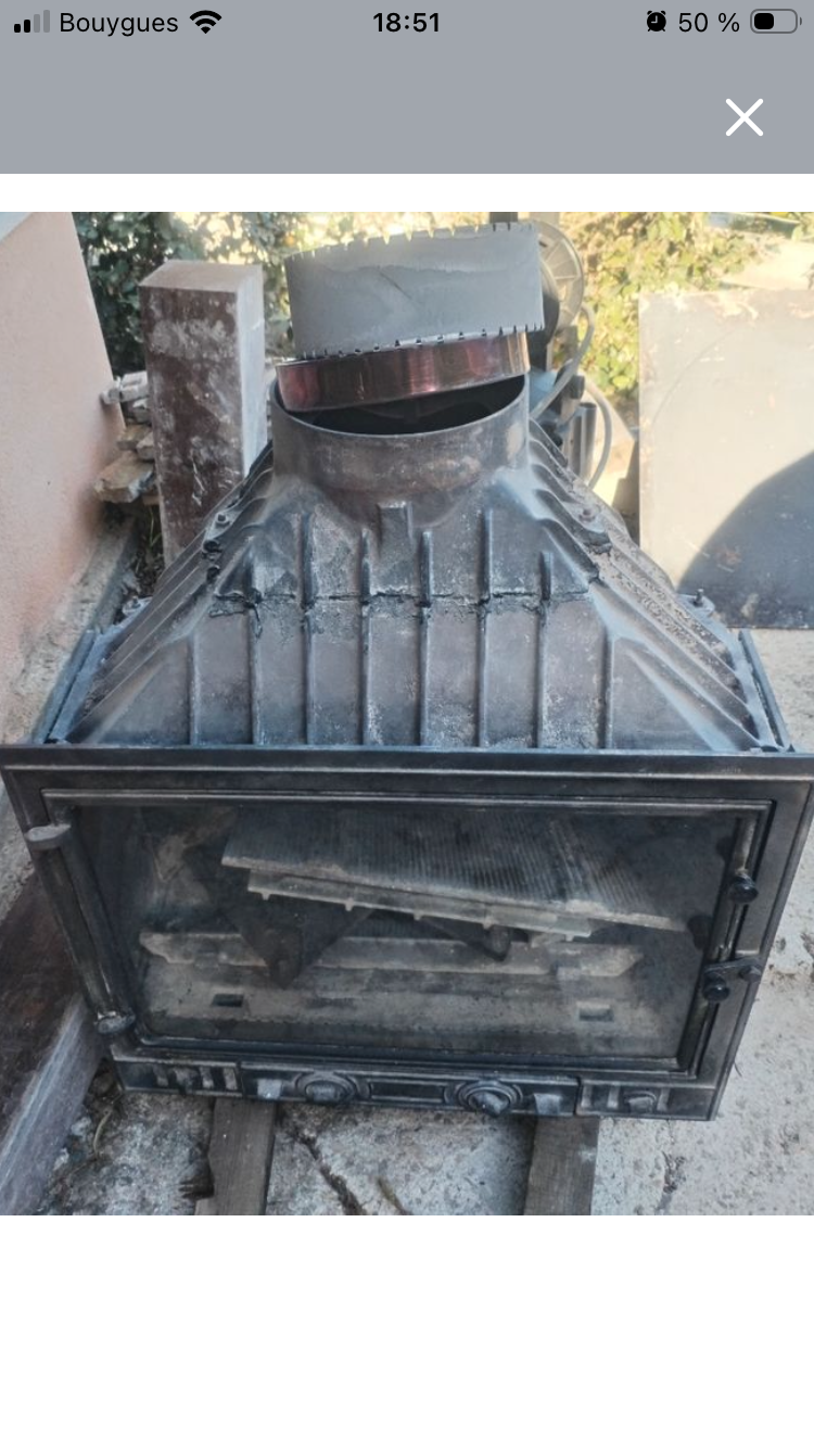

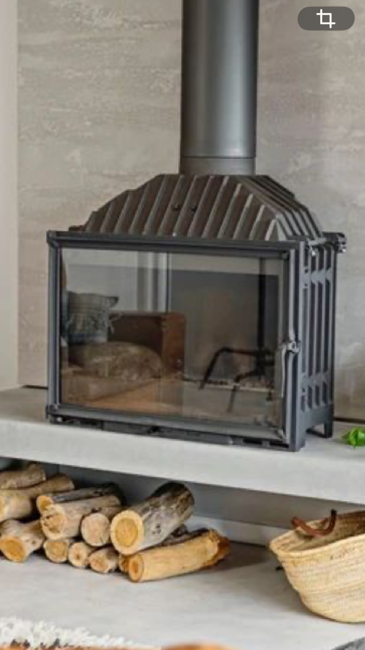

    je vais essayer de joindre une photo de l insert que je souhaite installer
    et une photo du résultat souhaité
    Elastic
    Re : Insert nu
    Nom : IMG_7776.png
Affichages : 113
Taille : 812,4 KoPièce jointe 0
    Résultat souhaité
    Elastic
    Re : Insert nu
    Nom : IMG_7775.png
Affichages : 116
Taille : 960,6 Ko
    Insert d occasion Renée brisach 12 kw

    salut, oups febdu 10 cm en dessous de la sortie des fumées

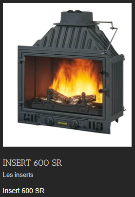

    Cet insert ressemble beaucoup à un modèle de Cheminées Philippe:
    Nom : image_2026-05-22_211159585.png
Affichages : 114
Taille : 71,8 Ko
    https://cheminees-philippe-roussel.f...inee-radiante/

    Re : Insert nu
    caramo: je ne pense pas que l insert soit fendu !!! c est le haut de l insert qui est en 2 parties on voit les boulons sur le coté !!!
    Gwinver
    Re : Insert nu
    A l'occasion, il faudra démonter pour vérifier s'il y a un joint et le remplacer le cas échéant.
    Egalement, il existe des graisses spéciales hautes températures, il pourra être utile de graisser les filetages et autres parties mobiles.

    caramon
    Re : Insert nu
    Citation Envoyé par Elastic Voir le message
    salut
    en effet, alors pourquoi ça a l"'air amoché sur l'avant ?
