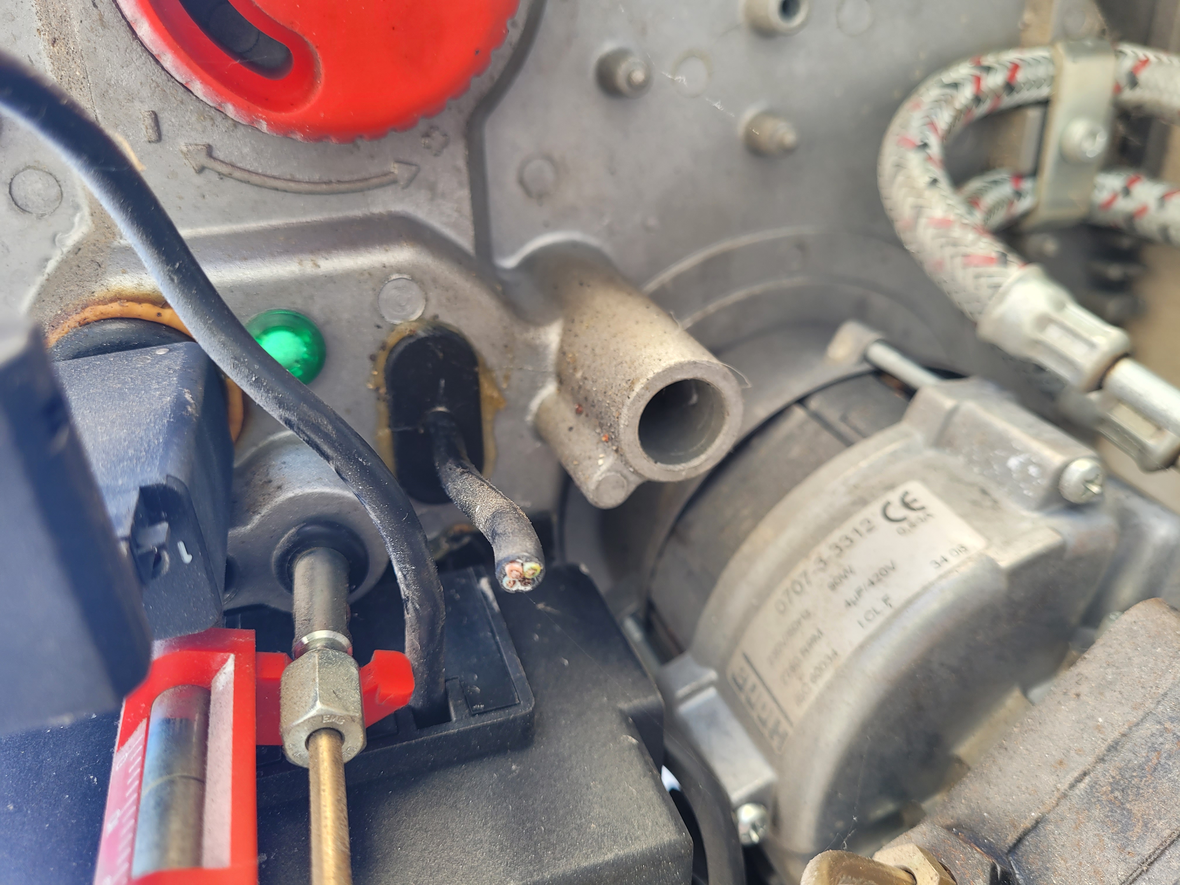

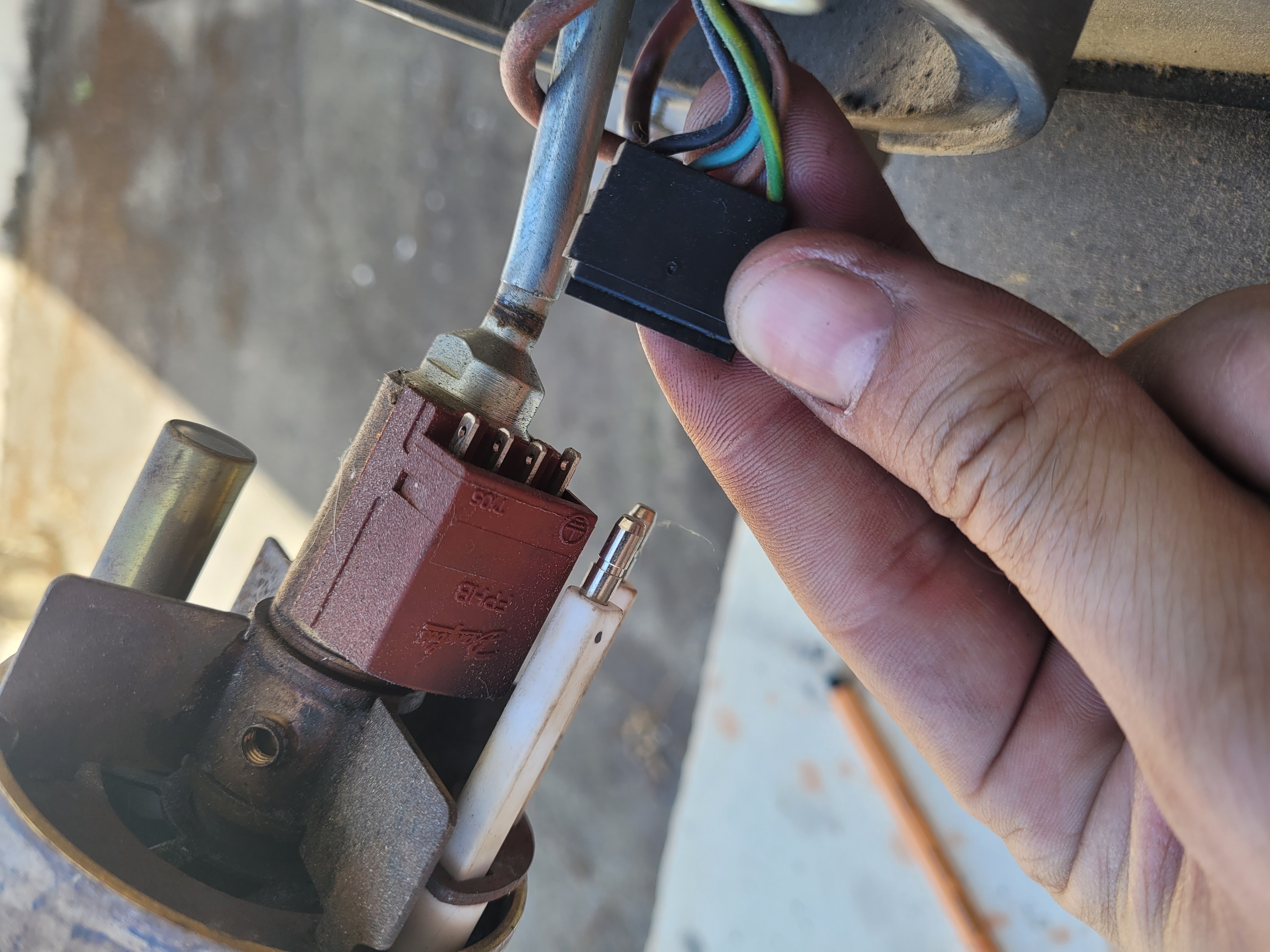

    Bonjour a tous,
    Je acheté d'occasion une chaudière GTU C 123, avec un brûleur Oertli M 123 CN
    Elle vient en remplacement d'une vieille Chapée des années 80
    Existe t'il des brûleurs qui fonctionnent sans le réchauffeur qui est monté sur la ligne d'injection fioul?
    Car le réchauffeur est présent, le câble passe la cloison, arrive a coté du bloc de sécurité et est coupé.
    J'ai inspecté le bloc de sécurité, aucun câble coupé n'en sort, les sorties supplémentaires sont obstruées d'origine par le capot.
    Merci pour votre aide

    Tua besoin de savoir quoi exactement? Le brûleur ne démarre pas?
