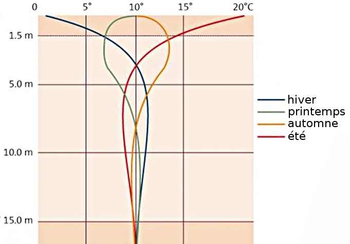

    La question de la nature du sol doit aussi être évoquée: en risque retrait gonflement, il ne s'agira pas d'enterrer profond une cuve plastoc de nos jours, faudra un bunker. Cout....€€€€€€
    La notion de "réserve" de froid illustre parfaitement la limite liée au sol. En réalité ce sera extremement hétérogène. Evidement, si on a la maison sur une nappe circulante, on aura intérêt au eau / eau ( qui chaufera aussi ) et alors le réservoir devient "infini". Enfin, il tend vers celui ci. En absence de cette situation idyllique, les puist canadiens ou provencaux illustrent bien ces limites aussi avec un effet de réchauffement / refroidissement, un sol "saturé" ( aux environ de la cuve, du puit, du circuit ) ou proche de l'équilibre avec ce qui circule, et donc un apport qui devient zéro.
    Je ne serai pas étonné qu'en pratico pratique, une "réserve" de 500 kwh froid soit pulvérisée avec le premier pic chaud de fin et le 2eme de fin juin, et zéro pour la suite de l'année. Sauf ré équilibrage par le sol....long...trés long. Pour la suite de l'été ? Allumez votre cilm' nuk, Môssieur

    je fais la police du foutoir

  28. #118
    agitateur
    Re : Clim vs. citerne d’eau + échangeur + ventilation double flux ?
    Réserve de " frigorie" ( la cuve) à 15° ( si ce n'est plus !!)
    Le principe de base ( fort compréhensible ) c'est une cuve enterrée.
    Il existait avant cette thèse, déjà, des graphes sur la généralité géothermique, y compris un "déphasage" qui n'est pas forcément intuitif à ce niveau là d'impact. A une profondeur "relative", avec ce décalage, le sol le plus froid est en juin juillet.
    Evidemment, lepoint de référence sera peut être 10°C à Saverne, mais peut être 16° dans le Gard.
    Une courbe de base serait celle ci, une courbe centrée sur 10°C ( donc point variant selon endroit ).
    Nom : Temperature-du-sol-a-differentes-profondeurs.jpg
Affichages : 44
Taille : 51,5 Ko
    Evidemment, la courbe avantageuse en été, faut aller la chercher, faut piocher sévère.
    La compensation et la circulation sont des données usuelles et déjà anciennes en géothermie, ta remarque générale montre que tu es intervenu un peu trop vite sans trop lire le sujet ni les messages.
  29. #119
    bobflux
    Seulement si on ne le réchauffe pas
