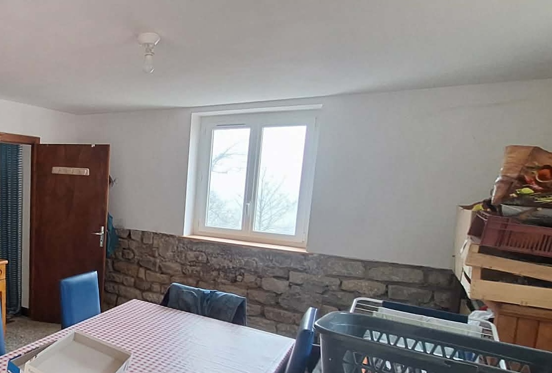

    Je viens pour vous demander des conseils sur le piquetage de mes murs en vu qu'un futur banchage chaux/chanvre.
    Pour donner un peu de contexte, la maison date de 1900 et quand on l'a acheté la pièce était déjà piqueté sur la moitié basse (jusqu'aux fenêtres). Ça avait été fait pour complémenter un boitier électromagnétique EVO pour traiter un soucis de remonté capillaire.
    Nous sommes donc arrivé avec les murs à moitié piquetés et sans soucis d'humidité apparent (acheté 5 après la traitement).
    Mais nous maintenant on aimerait bien rendre cette pièce plus vivable sans pour autant retrouver des problèmes d'humidité. C'est pour ça que nous partons dans l'optique de finir de piqueter les murs sur la partie supérieur avant d'appliquer un béton chaux chanvre sur les murs par banchage. Avec si possible certaines des poutres de l'ossature de maintient apparente (comme dans cette vidéo : https://youtu.be/dNiLrpYD_uk?si=vhb1MC5NjL_Jugzz). Pour finir par un enduit de finition chaux/sable.
    Le piquetage avance bien pour l'instant, mais je ne trouve pas de réponses à toutes mes questions sur internet, tous les cas d'utilisation étant très différents les uns des autres.
    Pour informations les murs sont en pierres, et par dessus il y avait un enduit de ciment sur lequel venait finir un enduit de plâtre.
    Donc voici mes questions, si jamais quelqu'un qui passe à de quoi m'éclairer ou me conseiller sur l'ensemble :
    1. Au niveau des fenêtres, pour avoir la meilleure finition, faut-il piqueter aussi l'intérieur jusqu'au cadre des fenêtres ? Est-ce dangereux ? Juste le plâtre ? Le ciment aussi ? J'imaginais refaire un enduit chaux-sable dans l'intérieur des fenêtre pour récupérer la cohérence des murs, mais creuser proche de la fenêtre me fait peur sans confirmation.
    2. Sur les murs, faut-il piqueter complétement les joints entre les pierres ? Certains joints sont assez résistant encore. Ou alors juste piqueter les "joints" en ciments ?
    3. Avant l'application du béton de chaux/chanvre, on compte appliquer un gobetis pour l'accroche, mais faut-il d'abord remplir les joints qui on été creusé ? Si oui avec quoi ? Des joints à la chaux ? Ou alors ce n'est pas nécessaire ?
    4. Au niveau du plafond, est-ce vraiment nécessaire d'enlever l'enduit ciment jusqu'au bout, ou est-ce possible de laisser le peux qu'il reste qui sera recouvert par le chaux chanvre ?
    Voilà, je vous pose ici quelques photos pour vous aidez à mieux comprendre le chantier, c'est l'état actuel là :

    Pour l'intérieur des fenetres c'est à toi de décider.
    Ce qui est sur c'est que le cadre de ta denétre est scellé ( pattes à scellement) sur l'ossature du bati.
    Donc cela ne ne devrait pas affecter sa fixation (mais nous ne savons pas comment cela a été réalisé à l'origine)
    Pour les joints entre pierres tu fais partir tout ce qui veux bien partir facilement. Mais pas la peine de vouloir creuser plus qu'il n'en faut.
    Ca ne sert à rien d'enlever du ciment( joints ) si c'est pour remettre du....ciment .
    Si joints à la terre ou friables , ( c'est pas du ciment) ...le gobetti d'accrochage doit pénétrer dans les joints pour bien faire.
    Ai niveau du plafond on y voit un "retour" qui doit etre certainement du platre, pour, ma part je ferais sauter ce retour si platre.

    Merci beaucoup pour le retour !
    Les fenêtres sont récentes (2019) donc normalement si ça a été bien fait ça doit être scellé comme vous l'avez dit, donc on va s'occuper de piqueter un maximum pour faire de la place à l'enduit chaux/sable.
    Donc si on laisse un peu de ciment c'est pas si grave ça enlèvera rien à la perspirance tant que le plus gros du ciment est enlevé ?
    Et si on laisse du ciment, sur lequel il reste toujours un peu de plâtre, est-ce que l'accroche va bien se faire ? Ou alors il faut réussir à quand même enlever tout le plâtre ? Et dans ce cas là comment ? Car au burineur ça me semble pas le plus efficace pour le plâtre.
    Pour le plafond, pour l'instant il y a une bande de ciment avec un peu de plâtre qui reste sur le mur juste avant de passer au plafond, puis le plafond est intégralement plâtré lui aussi.
    Il faut que j'enlève le plâtre jusqu'au début de mon ossature que j'accrocherai au plafond j'imagine, c'est ça que vous pensiez ?

    Désolé pour le temps de réponse, j'essayais de lire le plus possible du lien envoyé par @agitateur qui comme prévenu m'a bien fait me gratter la tête ! J'ai pas réussi à tout lire tant les préoccupations deviennent de plus en plus compliqué au fil de la discussion, mais très enrichissant !
    Pour la correction thermique avec le béton de chaux/chanvre je me doute que c'est ridicule et c'est pour ça que je l'avais indiqué à la base uniquement comme un "bonus". Même si à voir votre réponse il faut même le voir comme un non sujet carrément.
    Mais oui le but premier est surtout de ne pas faire revenir l'humidité qu'il y avait avant. Humidité qu'on a pas pu constater car c'est notre première année dans la maison et les travaux (boitier électromagnétique EVO et piquetage de la partie basse du mur à été fait en 2019, avant qu'on arrive).
    Juste pour donner une idée de l'état de la pièce avant (photo prise pendant la visite)
    Nom : 797856758_2873657776342458_3559432236085263208_n.jpg
Affichages : 68
Taille : 155,7 Ko
    Il y avait des gaines électriques dénudées qui dépassait de l'endroit piqueter, etc.
    Donc le but générale des travaux était de récupérer un mur droit, "propre" et vivable, surtout au niveau des prises électriques. Pour ensuite installer la cuisine.
    Mais la peur du retour de l'humidité m'a fait creuser pas mal le sujet des vieilles maisons avec des murs en pierres et c'est comme ça que j'en suis venu à l'idée de faire ce que j'ai décris plus haut (gobetis>béton de chaux/chanvre>enduit chaux/sable).

    As tu déjà passé un hiver avec chauffage "confort" dans cette pièce ?
    On revient sur ce qui est développé dans l'autre sujet.
    Avec une paroi à isolation faible à nulle, quand il y a de l'air chaud d'un coté et de l'air froid de l'autre, et bien il se passe des trucs.
    Encore plus dans une pièce qui sera à destination cuisine, qui ( sauf 2 minutes de cuisine limitée au micro onde, ce qui est la définition d'une cuisine pour certains ) sera génératrice de vapeur. En plus de l'isolation, la question se pose sérieusement aussi sur le sujet ventilation ( et donc en particulier cuisine et sdb ).
    Je pense qu'une évacuation active puissante à la demande ( direct extérieur à travers le mur ) , avec une hotte dans une sur hotte, et une ventil douce permanente à l'opposé de la fenêtre, c'est le genre de truc que l'on est "condamné" à faire de toute façon avec des murs non isolés, et en plus un bâti qui a certainement des gros ponts thermiques. C'est à dire ventiler quand même assez fort ( et donc avoir encore plus de perte de chaleur et donc chauffer encore plus ), ce qui est la double peine classique en peu isolé. Si tu réfléchis à une ITE plus tard, alors forcément la question du mur intérieur se pose différemment.
    En soi, le banché n'est pas un problème, ce qui le devient c'est de chauffer l'intérieur alors qu'une grange ouverte, ça ne condense pas puisque c'est pas chauffé........
