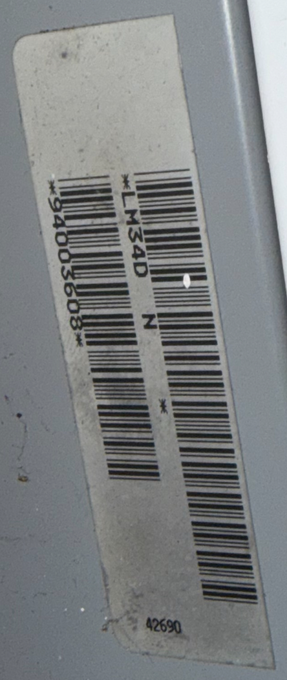

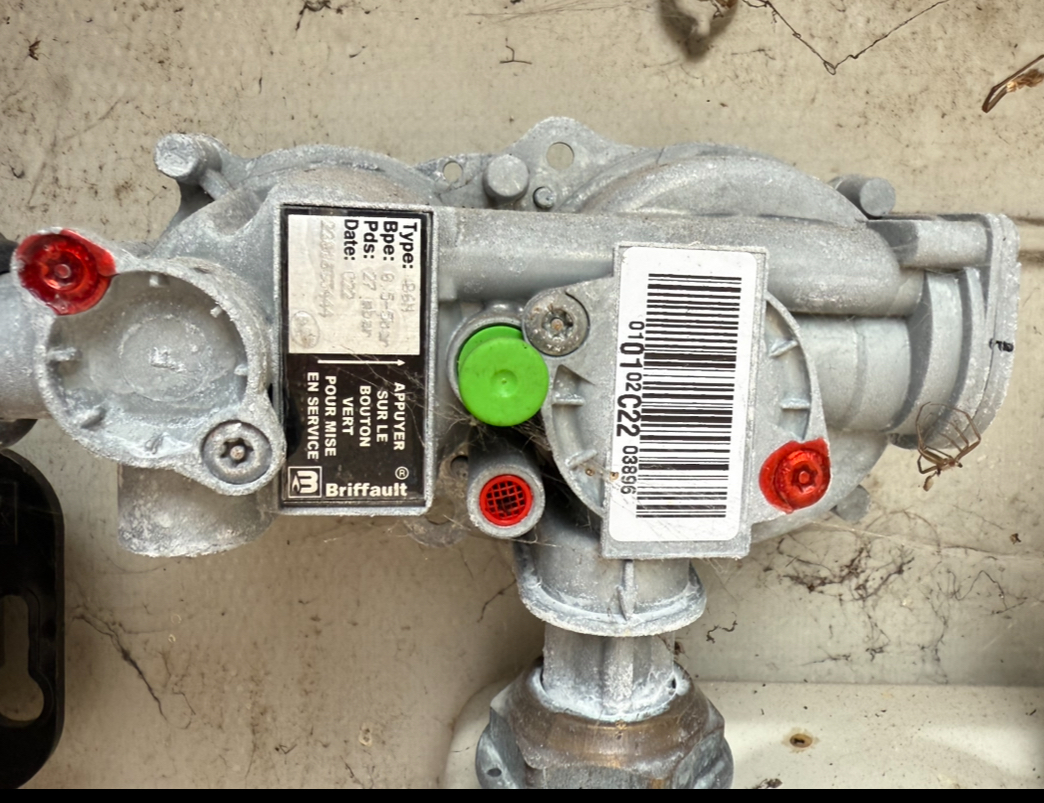

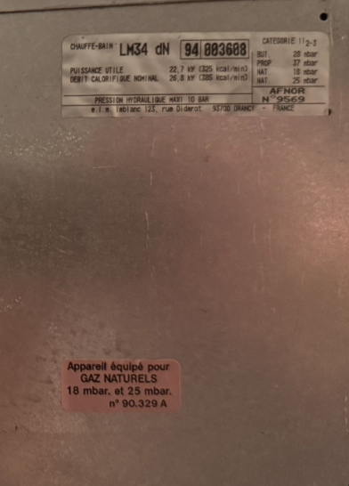

    C'est quoi le modele du chauffe-eau?
    Y'a t'il une plaque type?

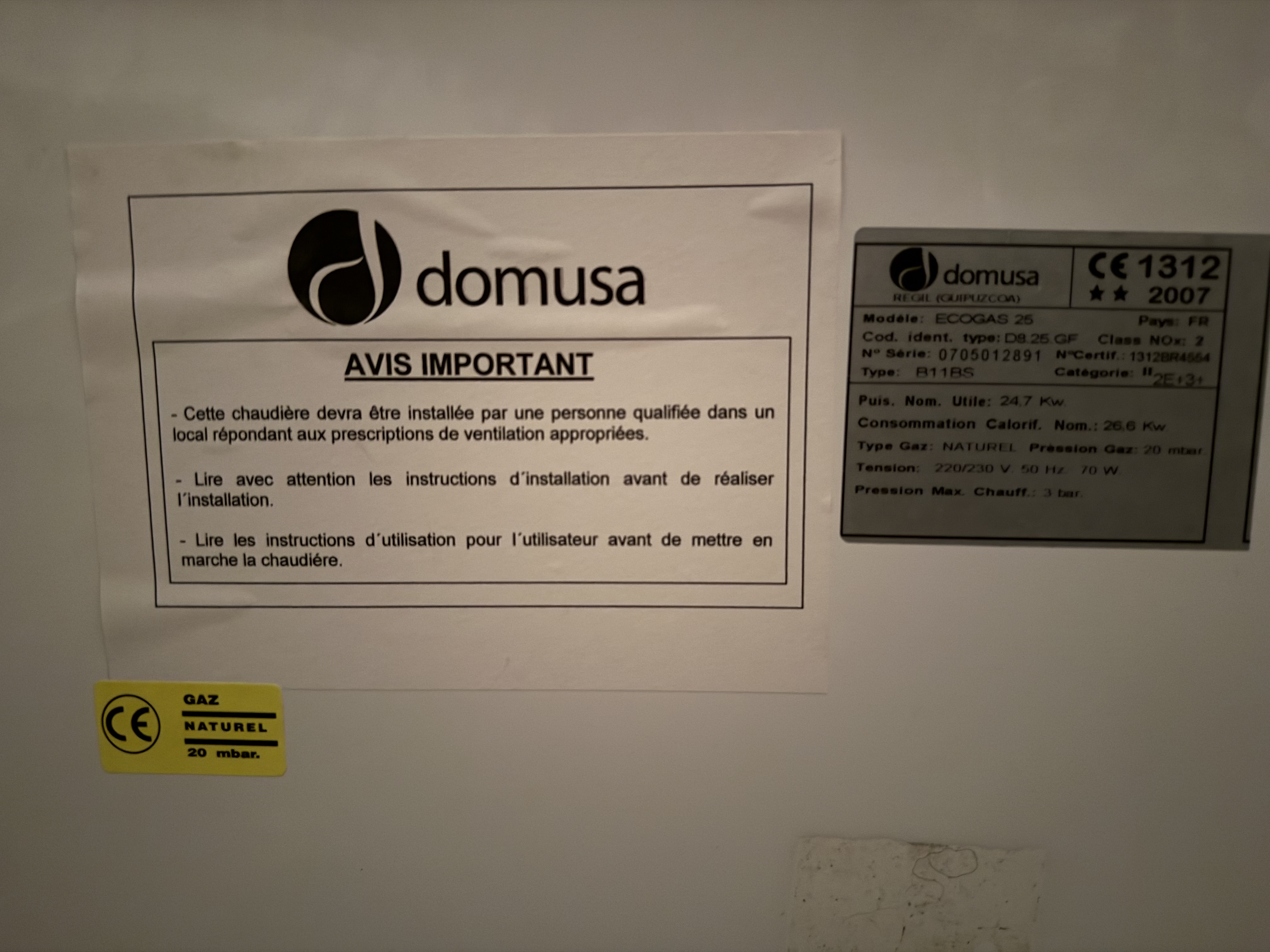

    Si nous souhaitons remplacer la chaudière (avec au minimum un modèle à condensation, avec ventouse, et micro accumulation car il doit y avoir obligatoirement un robinet thermostatique dans quelques mois) pour un modèle qui intègre la production d'eau chaude sanitaire j'ai un devis aux alentours des 5500 €, et encore il y a quelques erreurs au devis comme l'absence du tubage vers la cheminée en double paroi sur 20m et je ne sais même pas si c'est possible ... ? Et il reste un autre problème, pas de solution pour évacuer les condensats, il faut les amener au RDC et percer une grosse dalle ...
    Ça fait donc une belle dépense supplémentaire qui nous est imposée à cause du changement de gaz ...

    ELM-Leblanc LM34D, c'est GRDF qui se renseigne directement auprès du fabricant pour connaitre la compatibilité qui est aussi liée à la présence de pièce éventuellement nécessaire pour rendre compatible l'appareil avec le nouveau gaz.

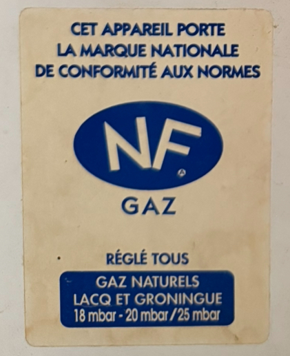

    vous confirmez que le détendeur gaz placé avant le compteur est un modèle G25 avec l'indication 25mbar ?

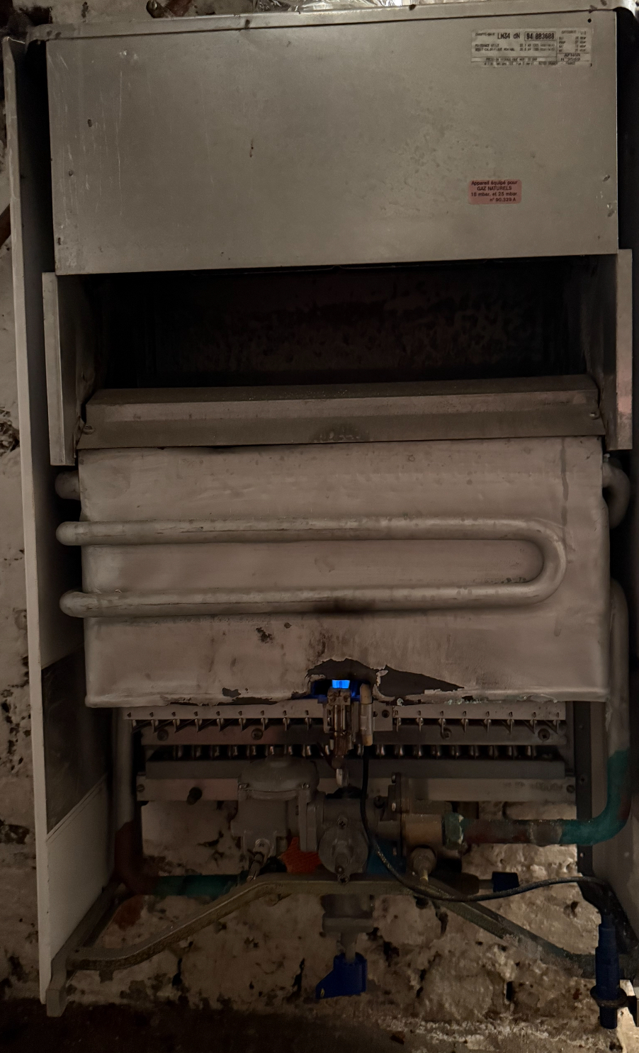

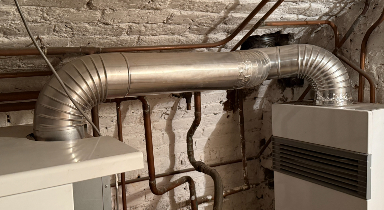

    vous indiquez avoir une chaudière et un chauffe bain en sous sol, pouvez vous me faire une photo de votre fumisterie (partie des conduit de raccordement qui vont jusqu'au conduit de fumée vertical).

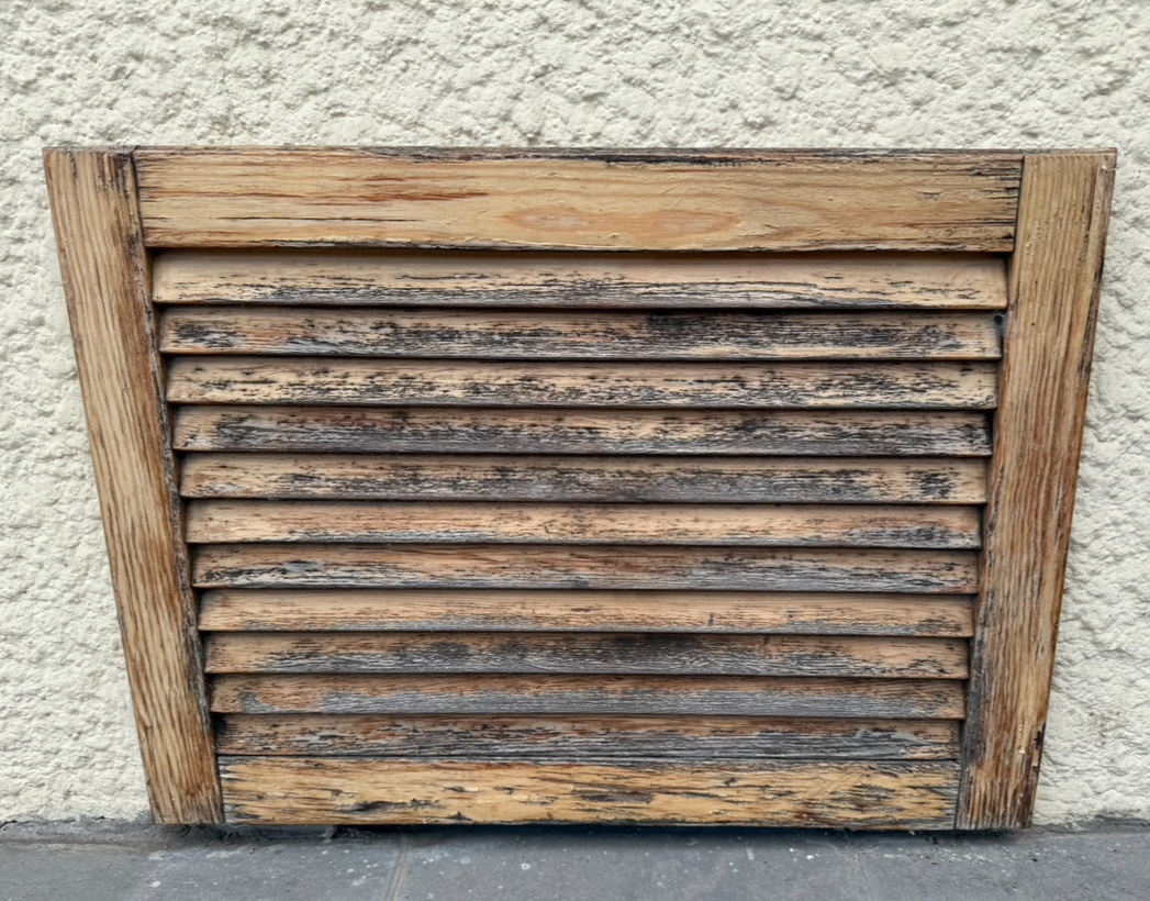

    vous avez une entrée d'air dans ce local de quel section ?
    si vous êtes en G25 mettez le robinet eau du chauffe bain au maxi le bouton du bruleur sur maxi vous ouvrez tous les robinets ECS de la maison et vous faites un TOP gaz sur 36s.
    vous mesurez les litres en gaz sur votre compteur combien de litres 17 25 ou 38 litres en 36s ?

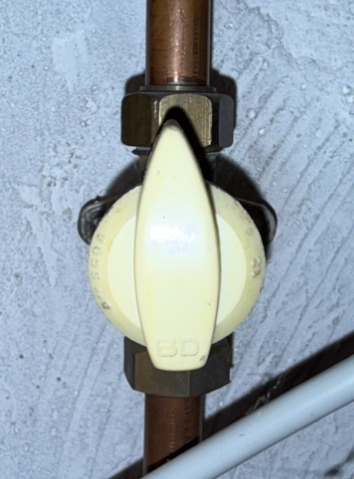

    vous avez bien un robinet ROAI sur la plaque de cuisson avec un flexible non périmé ou en inox, ensuite il faut que la ventilation partie cuisson soit OK.

    Je ne peux pas confirmer les gaz 25mbar et G25, je ne suis pas sur place (c'est chez mes parents) et ne sais pas quoi regarder quand j'y serait ce week-end ?

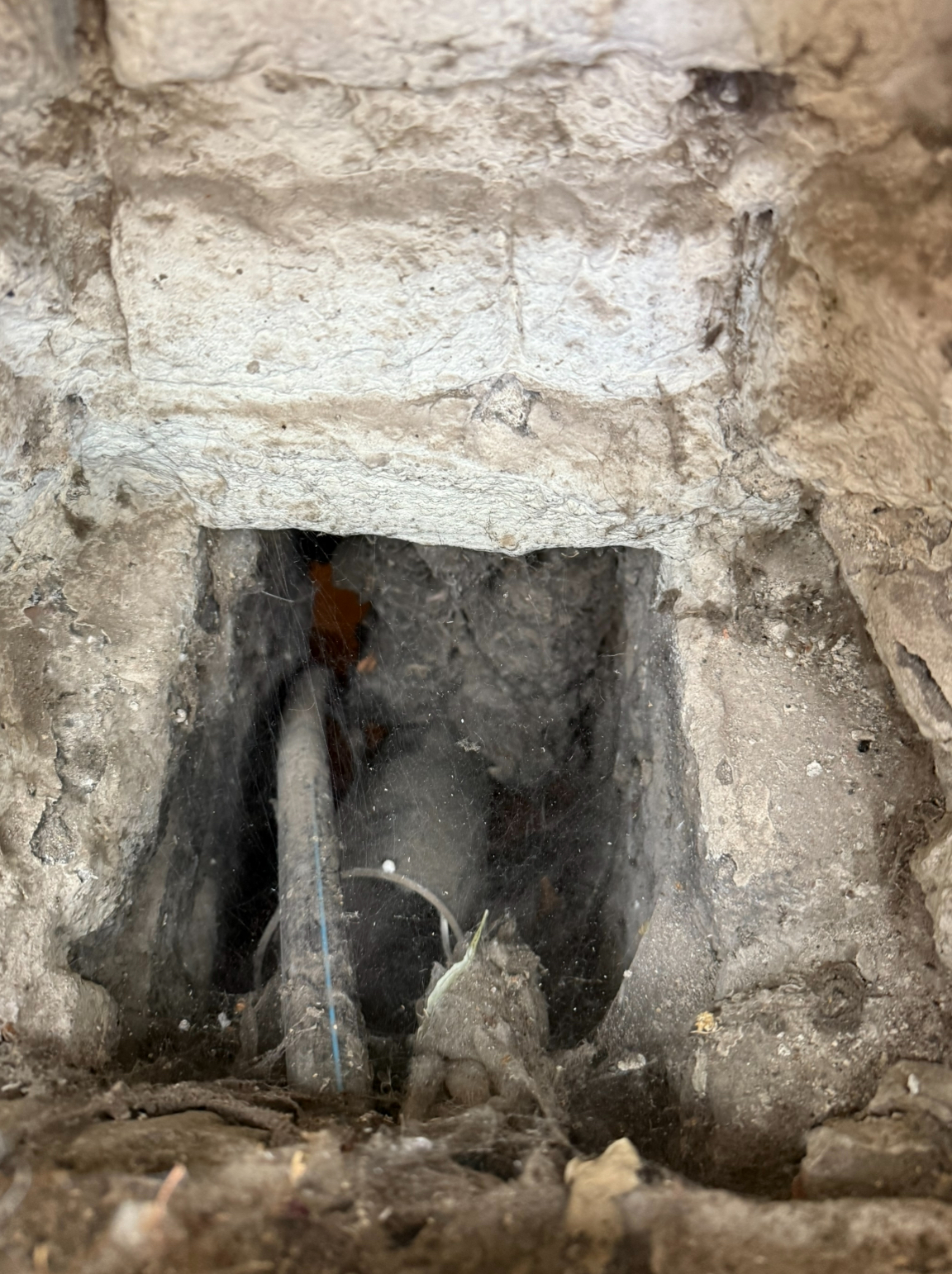

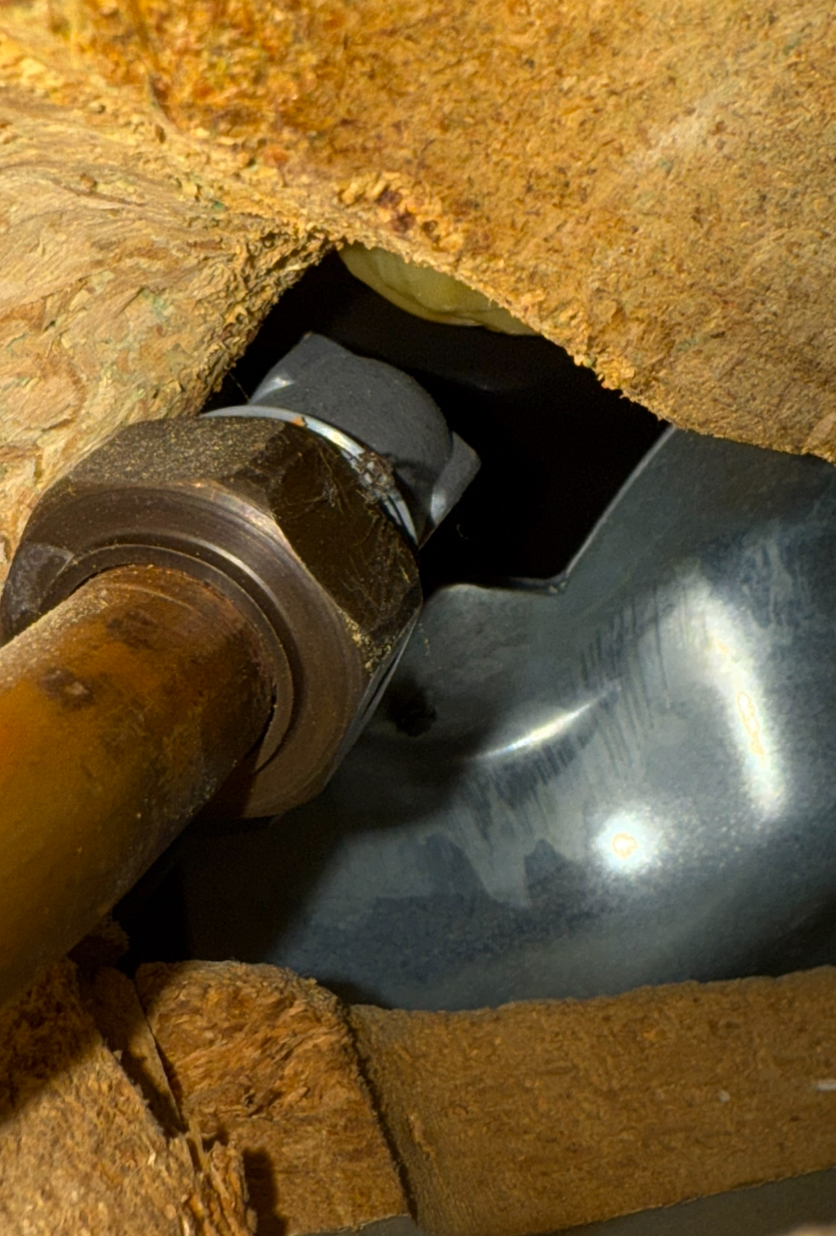

    La brasure à l'étain doit dater de 45-50 ans lors de l'installation de la première chaudière (l'actuelle est la seconde). J'en profite pour dire que cette première chaudière faisait l'eau chaude sanitaire avec un ballon mais c'était très lent de réchauffer ce ballon une fois froid. Donc lors de je ne sais quelle occasion un chauffe eau à été installé et un piquage fait sur la sortie de gaz chauds.

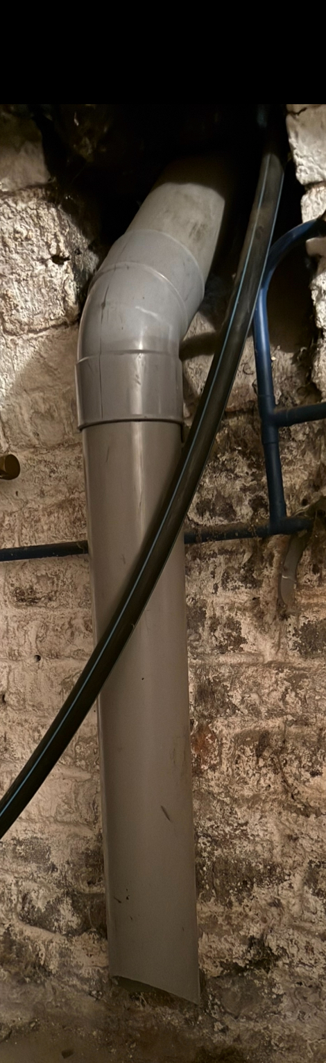

    Je posterai une photo de la sortie cheminée mais de mémoire : la sortie chaudière se fait à l'horizontale (je ne sait plus si avant il y a un coude car la cave est basse) et est décalée du mur d'environ 70 cms. Le conduit vertical est dans un angle 1m plus loin.
    Le conduit de la chaudière sort à l'horizontale parallèlement décalé de 70 cms du mur, avec un coude il rejoint le vertical situé dans l'angle. Et c'est juste avant le coude (à 90) de remontée que le conduit du chauffe eau s'y raccorde

    je n'ai pas demandé une photo de la cheminée j'ai demain une photo des conduits de raccordements chaudière vers le conduit de cheminée le concarneau et les deux conduits spécifiques (chaud et chauffe bain).
    je vous demande donc d'être attentif à ce que je vous demande concernant le détendeur il faut lire ce qu'il y a de marqué dessus il est à gauche du compteur gazpar.
    faites tout ce que je vous demande top gaz c'est un bien un détendeur en 25mbar ? et le coef sur la facture de vos parents, vous aurez ensuite le résultat et je vous dirai ce qu'il faut faire avec GRDF.

    Je ferais une photo des raccordements cheminée à la cave.

    pensez à démonter le capot chaudière et chauffe bain afin de faire une photo de la plaque signalétique (étiquette).

    Désolé si les photos précédentes ne s'affichent pas automatiquement et temps d'édition trop court pour pour modifier

    L'entré d'air se fait par un tuyau de diamètre 100mm dans un soupirail voir photos
    Je ne sais pas si tout cela était conforme quand cela a été installé ...

    Re : Remplacement chauffe-eau gaz et nouvelles normes évacuation fumées
    Robinet de brûleurs cuisine et raccordement brûleurs

    A ce propos les étiquettes du chauffe eau m’interpellent je vous laisse vérifier
    Je pense que c’est un 27 mBar : cf photo
    L’entrée d’air se fait par un tube PVC de 100mm de diamètre posé dans un soupirail qui donne à l’étage supérieur à l’extérieur. Mais la porte du soupirail est une porte de placard en bois que l’on a tendance à laisser entrouverte cf photo. Ca me parait tellement du bricolage que quand j'étais plus jeune j'ai failli le démonter ce "truc"
    Je ne sais pas si c’est un robinet ROAI (voir photos) et la liaison se fait directement avec du tuyau de cuivre de la sortie du robinet à la plaque des brûleurs : je ne vois pas de flexible. Le fait qu'il soit derrière un tiroir pose t-il problème ?
