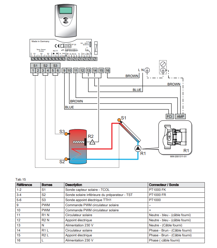

    Propriétaire depuis 3 mois d'une maison équipée d'un préparateur solaire De Dietrich BESL 300, je viens de me rendre compte que l'appoint électrique ne fonctionne pas.
    Avec la baisse de l'ensoleillement, la température relevée par le capteur du chauffe-eau se situe entre 30 et 40 °C, ce qui est cohérent avec la température en sortie de robinet lorsque l'eau chaude est ouverte à fond.
    J'ai activé la fonction « Forçage Appoint », qui est censée chauffer l'eau jusqu'à 55 °C . J'ai bien la confirmation sur la console que l'instruction est prise en compte, ainsi qu'un « clac » sonore.
    Cependant, la résistance d'appoint ne semble pas chauffer.
    Je pense que le problème vient bien du bloc d'appoint électrique : les jours ensoleillés, l'eau atteint correctement la température souhaitée, et le liquide caloporteur circule bien entre le préparateur et le panneau solaire.
    J'ai également vérifier les diverses consignes de températures qui m'ont l'air correctes.
    Impossible d'avoir un réparateur avant un bon moment… Qu'est-ce que je peux vérifier moi-même pour essayer de cibler la panne, voire la réparer ?
    Le prix d'un nouveau bloc d'appoint étant assez élevé, je préférerais tenter une réparation avant de commander une nouvelle pièce.

    D'après ce que je comprends de mon installation et des schémas techniques, la résistance d'appoint est alimentée via la console de régulation.
    Nom : Capture d’écran 2026-10-06 113642.png
Affichages : 75
Taille : 144,8 Ko
    Je vais vérifier ce soir, avec un multimètre, que j'ai bien du 230 V qui arrive sur la ligne d'alimentation du bloc d'appoint.
    Concernant le tableau électrique, je n'ai qu'un seul disjoncteur dédié au préparateur solaire et il est bien enclenché.
    La console étant alimentée et fonctionnelle, j'en déduis que l'alimentation générale du préparateur arrive bien jusqu'à la régulation.

    Le 230 V arrive bien jusqu'au régulateur, malheureusement ce dernier ne le relais pas au bloc d'appoint malgré l'activation du forçage...
    Je suppose donc que le régulateur en défaut.
    Est ce que cela est possible de brancher directement les bornes du bloc d'appoint sur une prise domestique, histoire de voir si ce dernier s'allume bien ?
    Si c'est le cas cela confirmerais qu'il faut changer le régulateur
    Merci d'avance pour vos conseils et réponses '

    Pourtant les seuls câbles sortant du bloc d'appoint sont directement relié au régulateur. Ils sont constitués des 2 fils d'alimentations (borne 12/15), et deux fils pour la sonde de température (borne S3).

    J'ai ouvert le bloc d'appoint, les câbles d'alimentation arrivent sur un composant que je suppose être le thermostat de sécurité, puis des fils partent de ce dernier vers ce que je pense être les bornes du thermoplongeur.
    J'ai aucune tension sur l'ensemble de ces bornes. J'ai vu une petit encoche rouge sur le thermostat de sécurité que je suppose être un bouton de réarmement/reset, j'ai enfoncer avec un tournevis plat rien n'a changer.

    Si le relais clique le régulateur doit sortir la tension secteur entre les bornes 12 et 15 d'après le schéma ci dessus.
    Si ça ne se produit pas, il faut vérifier le bornier, voir si les vis sont serrées, si rien d'apparent démonter pour regarder le relais.

    Remoi, Qu'apelles tu le " bloc d'appoint "?. Si ta console s'allume , c'est quelle reçoit du jus (230v)
    En sortie de ta console (point 12 et 15) tu doit trrouver du 230v lorque l'appoint électrqiue est en service.
    Si pas de jus faut aller voir en aval de ses deux points.
