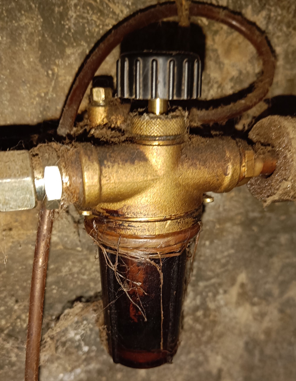

    Bonjour tout le monde,
    Tout d'abord, merci de m'avoir accueilli sur ce forum.
    Je souhaite nettoyer le filtre a fioul de ma chaudiere.
    En l'observant, je me suis apercu que le joint etait realise avec de la filasse. Il me semblait que l'etancheite devait etre realisee par un joint torique adapte.
    Quel joint utiliser, s'il vous plait ?
    J'ai peur de demonter ce bol et de ne pas pouvoir le remonter avec un joint torique, au risque qu'il ne soit plus etanche...
    Qu'en pensez-vous, s'il vous plait ?
    Je vous remercie d'avance toutes et tous pour vos reponses ! Nom : IMG20261004123713.jpg

    Reste à voir quel joint peut convenir .......sans démontage à mon avis pas évident .

    Je ne comprends pas très bien la fixation actuelle du bol ?

    Je pense que c'est vissé et l'étanchéité a été faite avec de la filasse et de la pâte à joint.

    Il me semble que c'est ce produit :
    https://expertbynet.fr/soldes/5794-p...ff-602921.html
    Je vais peut-être remplacer le bol, ce serait plus simple, non ?

    Si c'est le bon modèle , n'hésitez pas à nchanger , avec le joint torique bien sûr ....
    Donc , vous auriez un bol avec filetage intégré , je ne savais pas que cela existait , mais oui , ça existe !

    Attention chez Watts il y a 2 modèles de bol et je crois me rappeler que les filetages sont différents.

    bonjour la filasse c'est pour le chauffage et plus particulièrement pour le chauffage.
    le fioul n'est pas du domaine de la plomberie c'est le secteur du chauffage.
    on vient serrer un bol avec un épaulement sur un récipient à portée plane entre les deux il y a un joint.
    l'écrou sert à serrer le bol, on ne met rien dans les filets lorsqu'il y a un joint !
    on peut rajouter deux gouttes de rouge pour lubrifier les filets.
    si c'est un raccord union on n'a rien on serre avec modération jusqu'à stopper la fuite (très peu probable un raccord union).
